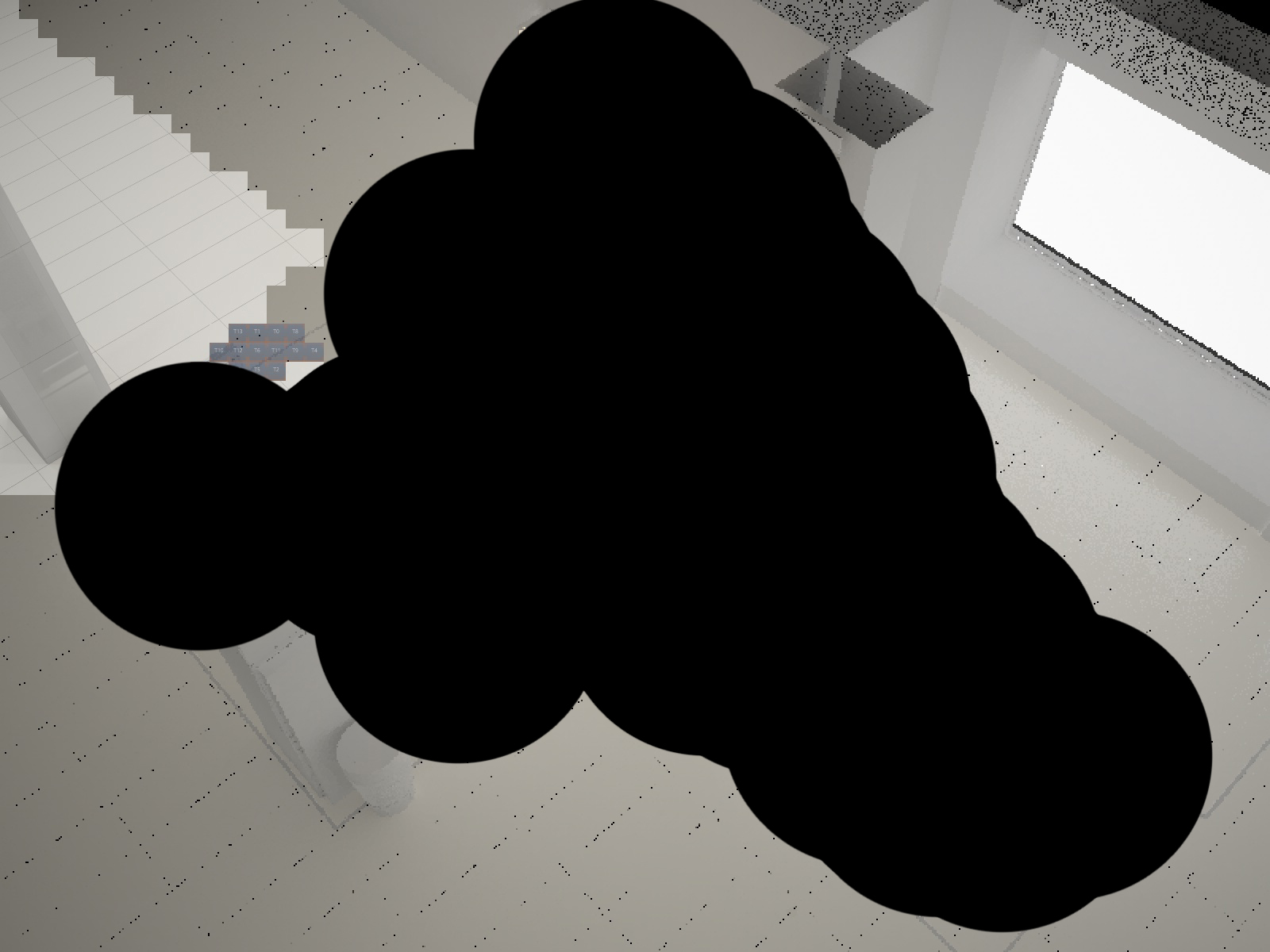

secondo test:
in quella di vray ho dovuto coprire i mobili rimasti attivi...se no mi inc....o pfiu .
comunque, a questo giro ho testato i settaggi di vray,lanciando un render a 800x600 ci aveva messo un'ora e mezza non settato.
allora ho riprovato per un confronto.
settaggi sono:
-AA: min sub 1, max sub 16, threshold 0.02
-DMC sampler: noise threshold 0.005, global subdiv multiplier 24 (materiali e luci tutte lasciate a 8)
-IG: preset 04 IR-LC_medium
tempo di render di quel quadratino: 32 min e 57 sec
per corona invece ha cotto 25 minuti
per ora questo é, probabile che abbia sbagliato a settare la scena, ma con quei settaggi ho ottenuto i tempi piu brevi con vray. altri settaggi erano decisamente piu alti.
pronto a fare altre prove anche su vostro consiglio :)
PS: noto che l-immagine di corona mi risulta piu scura di quello che é nel mio viewer di cinema, e pure di quando la apro normalmente. se clicco sull'immagine qua nel forum si vede giusta.
possibile causa? :o

enzo_87 wrote:global subdiv multiplier 24
Non hai capito come funziona il moltiplicatore;)
Impostato a 1(default) se hai 8 suddivisioni su una luce o un materiale le lascia a 8, se invece fossero 32 le lascerebbe a 32 e così via(senza entrare nel merito del funzionamento del calcolo adattivo che ora ti confonderebbe solo le idee).
Portandolo a 2 moltiplichi 8x2, quindi sarebbe come portare le suddivisioni a 16(o a 64 nel caso 32 sub.), portando il moltiplicatore a 24 hai moltiplicato 8x24, quindi 192 suddivisioni(mentre immagino che avresti voluto impostarle globalmente a 24), e agendo indistintamente su tutti i materiali, le luci ecc tutte queste suddivisioni non fanno altro che allungarti a dismisura(e inutilmente) i tempi di calcolo. Ricordo sempre che il numero di samples effettivi è dato dal prodotto delle suddivisioni, per farti capire i numeri in gioco con 192 suddivisioni hai 192x192=36864 samples mentre con 8 ne avresti solo 8x8=64, ora tra 36864 e 64 c'è un "filino" di differenza come puoi immaginare;) tutti quei samples sono davvero uno sproposito a meno che non si abbiano validi motivi per usarli.
Il mio consiglio rimane sempre il solito, se non si hanno conoscenze approfondite del funzionamento del sistema AA/DMC(che sono interdipendenti tra loro al fine di bilanciare raggi primari e secondari), meglio lasciare tutti i parametri di default che sicuramente si fanno meno danni(parlo di tempi di calcolo).
Se si sa dove mettere le mani il DMC sampler può anche fare miracoli, ma il 99% delle volte che ci si improvvisa senza avere solide basi si finisce solo per perdere tempo inutilmente.
Sempre in questo spirito, ti sei chiesto che senso abbia impostare il threshold dell'AA a 0,02 e quello del DMC a 0,005? quale era il tuo scopo? Da quello che vedo è una scena semplicissima, anche su hardware modesto dovrebbe renderizzare in pochi minuti a prescindere dal renderer utilizzato.
Oggi ci sono renderer che non ti offrono la possibilità di intervenire come su Vray, il vantaggio è che "prendi e renderizzi" pur non avendo alcuna conoscenza del funzionamento interno, lo svantaggio è che hai poco margine di ottimizzazione, mentre come detto sapendo come e dove ottimizzare si riescono a contenere di molto i tempi di calcolo con Vray.
Quindi hai tre scelte, orientarti verso questi motori(tipo Corona, Arnold, Octane ecc) dove non dovrai/potrai spippolare con tanti settaggi, rimanere su Vray 1.9 lasciando tutto di default oppure andandoti a studiare come funziona il DMC(su tutorial gratuiti come quelli di Akin Bilgic ad esempio) in modo da agire con cognizione di causa, oppure scaricare la demo del nuovo Vray che come i motori della prima opzione non ha praticamente più nulla da settare ne in termini di AA/DMC ne sui materiali, luci, GI ecc.(pur lasciandoti la possibilità di intervenire qualora ne avessi voglia).
enzo_87 wrote: PS: noto che l-immagine di corona mi risulta piu scura di quello che é nel mio viewer di cinema, e pure di quando la apro normalmente. se clicco sull'immagine qua nel forum si vede giusta.
possibile causa?
Quasi certamente hai un profilo del colore sbagliato, se hai salvato un'immagine a 8bit accertati solo che abbia incorporato il profilo sRGB e che questo venga letto correttamente quando lo apri in Photoshop. Stessa cosa se invece avessi salvato con profilo di colore lineare a 16/32bit, se ti può essere utile in questo filmato dal minuto 4:00 spieghiamo come aprire i file in PS col giusto profilo : https://www.youtube.com/watch?v=RuLrGTGCj1Y

grazie come sempre della risposta :) .
innanzitutto, il discorso delle global subdivision lo avevo capito, ho specificato dicendo che per le luci erano tutt ad 8 per dire che non le avevo toccate.
il mio ragionamento, molto probabilmente non corretto, è nel settare l'AA in modo da non avere oversamples inutili, ottenendo quindi una mappa sampler piu sul blu che sul rosso.
lessi il tutorial che avevi postato relativamente ad AA e a DMC.
ho pensato di voler fare lavorare maggiormante il DMC che l'AA, quindi aumentando l'accuratezza del DMC mettendo appunto a 0.005 e aumentando le global subdivision, e dando un pochino in piu di tolleranza all'AA dando quello 0.02.
il 24 delle global sub non è stato messo a caso. tnendo d'occhio il sampler, a 24 la mappa mi sembrava accettabile. con i settaggi di dafault la mappa era completamente rossa e successivamente ho ottenuto quella postata.
mi sono visto anche il mastering di grant warwick e il video rlativo a questo argomento. lui agisce leggermente diversamente dal link da postato:
prima rende il piu blu possibile il sampler agendo solo sull'AA, e poi con i canali di riflessione , lighting e GI aumenta le suddivisioni fino ad avere le singole mappe senza noise.
avevo provato ad agire così prima di aver letto il tutorial, probabilmente mi sono incasinato ancora di piu.
sto cercando di capire come funziona sto benedetto AA...ma risulta al quanto ostico.
relativamente al profilo colore: è tutto di default...
ma non capisco perché l'anteprima qui sul forum è di una tonalita...e se si apre clicandoci sopra di un'altra
