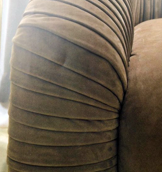

Buongiorno a tutti.
mi ritrovo a dover affrontare un lavoro che mi mette qualche dubbio.
Devo modellare un imbottitura plissettata come da foto, e volevo capire quale fosse il metodo migliore per approcciare.
Qualcuno di più esperto mi darebbe qualche consiglio?
Grazie

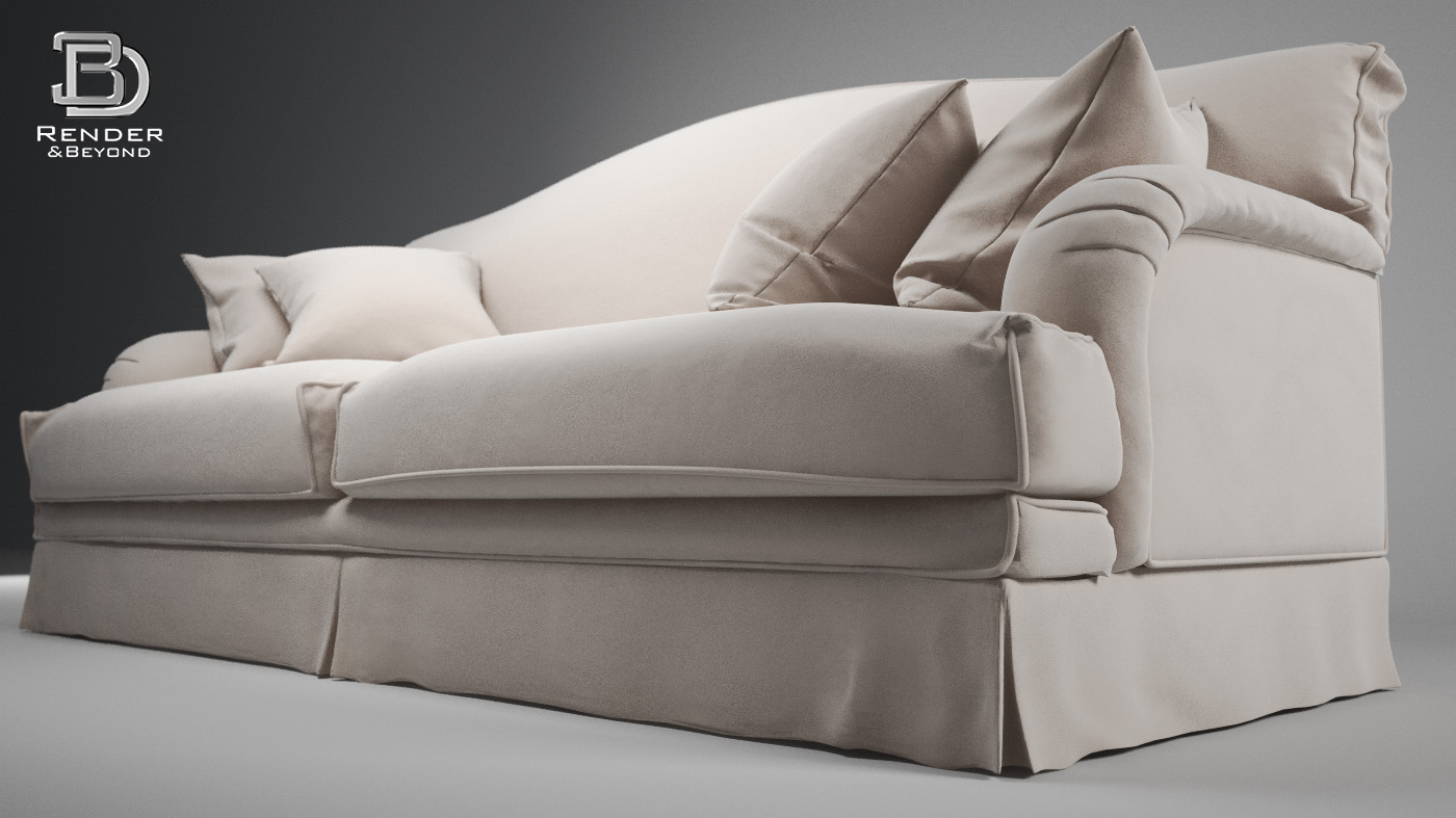

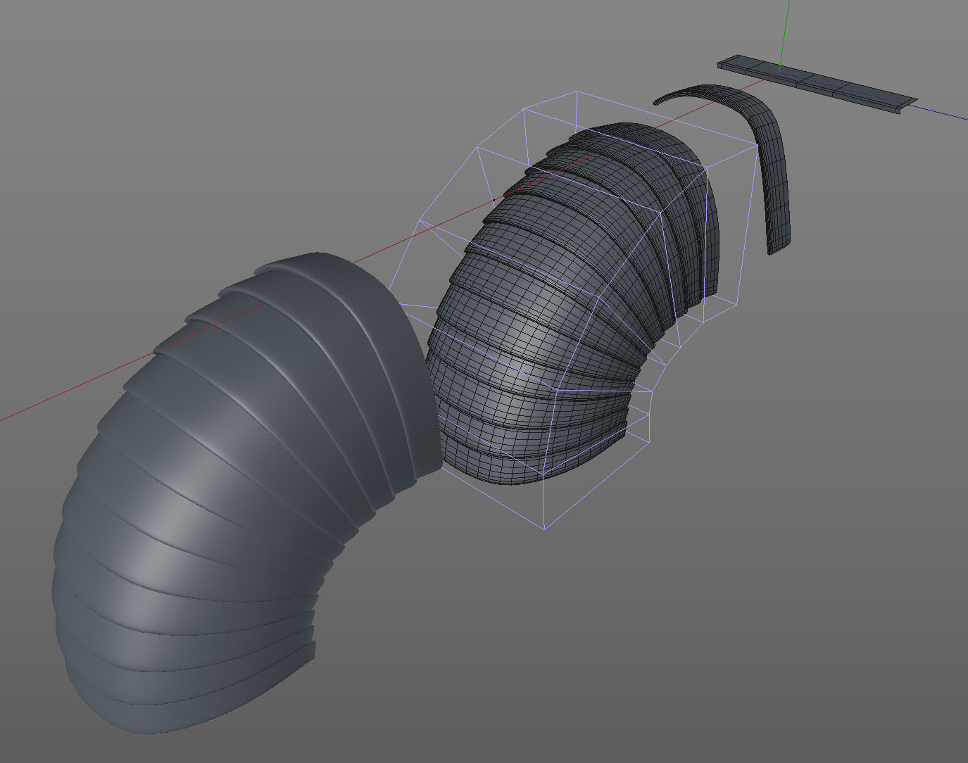

Ci sono varie tecniche. Personalmente partirei dalla bozza dell'oggetto e darei tagli dove necessario per poi muovere i punti e creare la plissettatura(sul bracciolo del divano che ti allego ho fatto così), ma forse per iniziare la cosa più semplice sarebbe partire da una forma semplice, moltiplicarla e deformarla all'occorrenza, poi magari con lo sculpting aggiungere qualche dettaglio.
Ti allego una prova fatta al volo, spero ti sia utile.
plissettatura.c4d.zip

Grazie mille Sirio.
Effettivamente sembra il ragionamento più logico.
Stasera faccio qualche prova.
