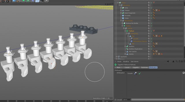

Salve, mi vedo obbligato a porvi un quesito riguardo MoGraph e gli effettuatori.
All'interno di un MoGraph Clona ho un oggetto nullo contenente diversi oggetti e devo poter far ruotare uno solo di questi oggetti in modo casuale per ogni clone. L'idea era di usare un Effettuatore Casuale ma impartisce la rotazione a tutti gli oggetti, allora ho provato a mettere l'oggetto interessato sotto un oggetto Frattura, ma in questo caso la clonazione risulta uguale per ogni clone.
Qualcuno potrebbe darmi una mano?

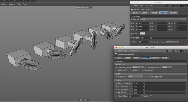

Potresti anche animare l'oggetto che ti serve ed usare il cloner in modalità Animation mode:Fixed ed un Random con un piccolo Time Offset. In 3D vale la regola "if it looks good, its good" :)
random_play.c4d.zip
(41.35 KiB) Downloaded 105 times
