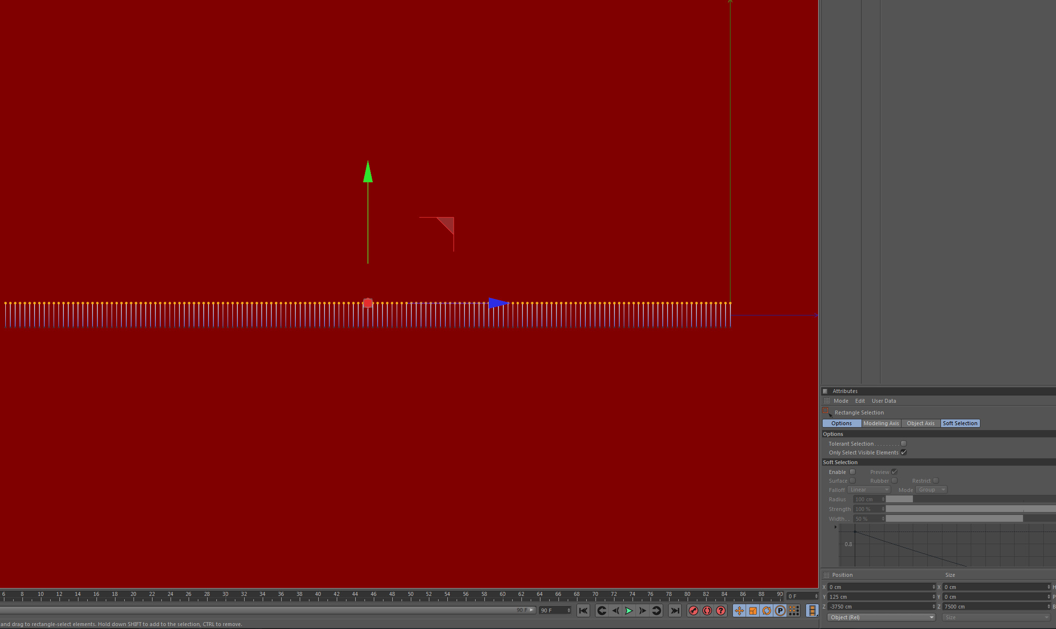

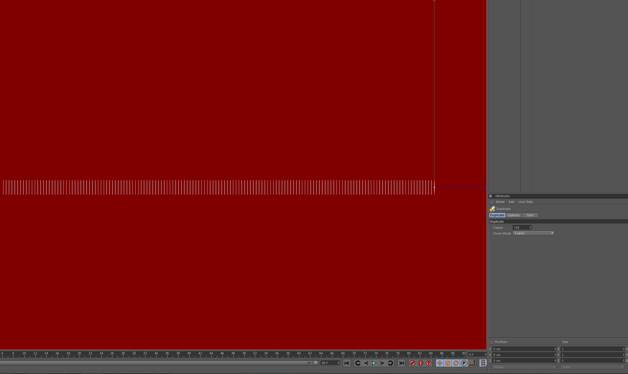

Grazie per l'interessamento zion.. Infatti io dopo aver disegnato le spline avrei fatto così.. Il problema è che devo disegnarmi 320 spline che partono da punti a distanza preimpostata (10 metri) e che convergono in un punto.. È questo il dilemma... Come si potrebbe automatizzare questa operazione? Cioè inserisco la distanza (10 metri) inserisco il numero di spline e inserisco il punto dove devono convergere.. Lo so è un gran casino.. :@

mah...... mi sembra una cosa talmente banale che forse non ho capito cosa ti serve, si tratta di moltiplicare una spline e connettere il tutto.....

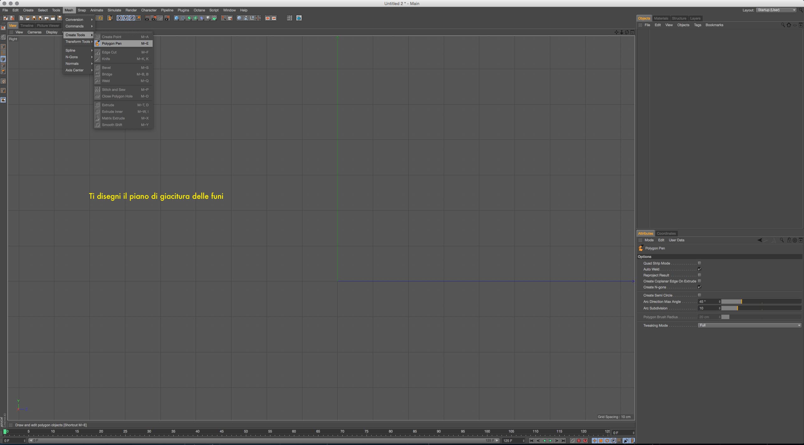

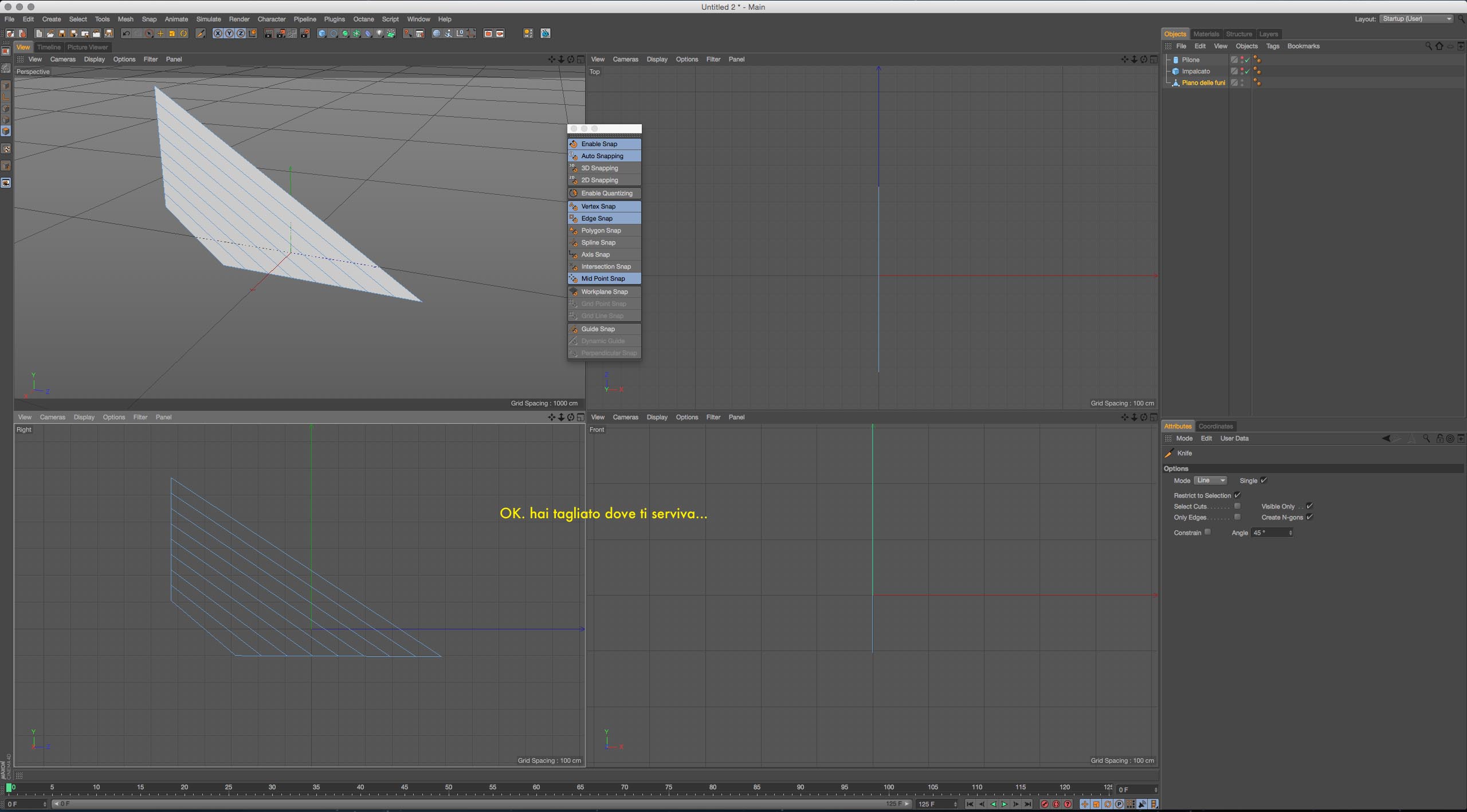

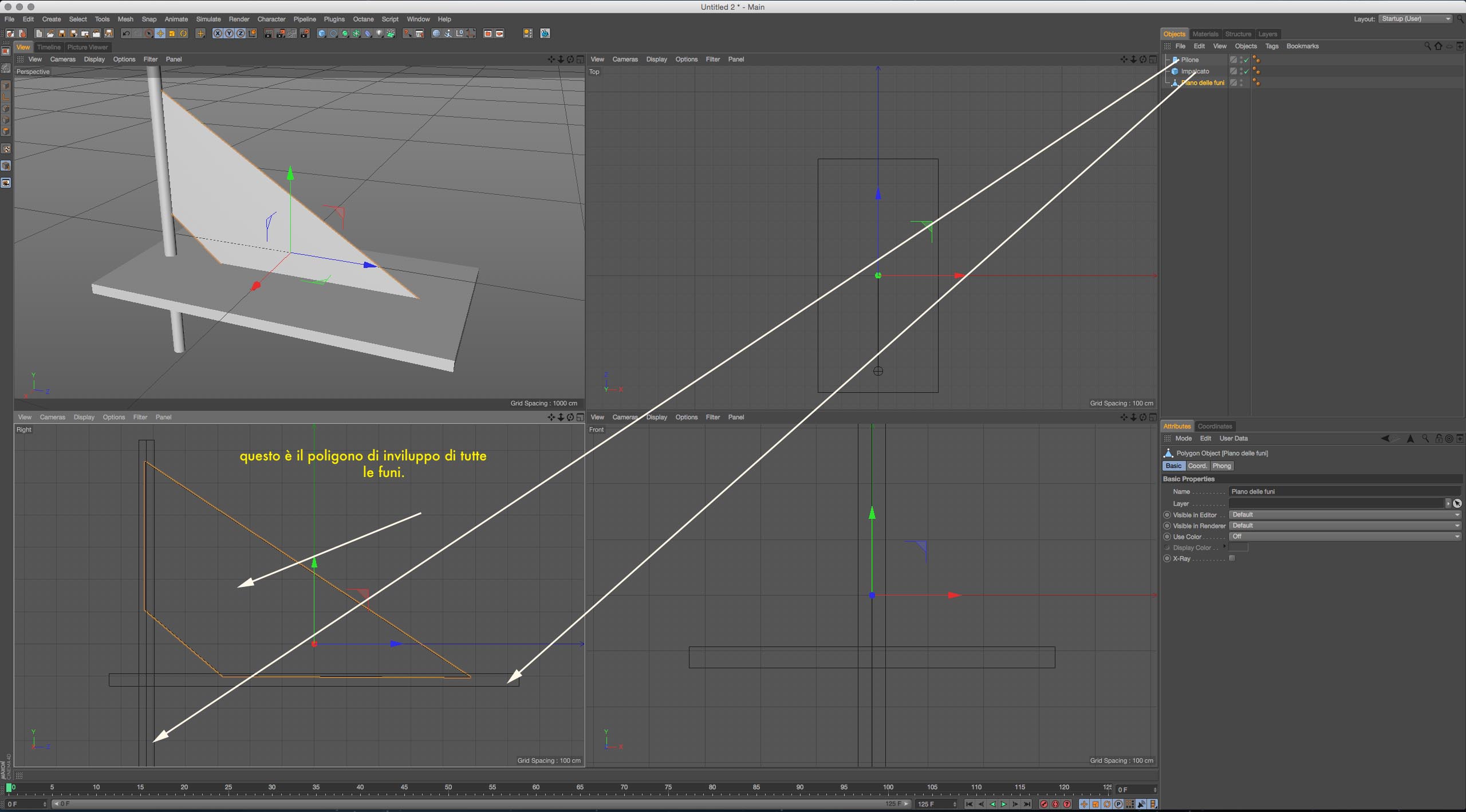

La cosa può esser fatta molto semplicemente; disegni un poligono, lo tagli a fette, estrai le spline che ti servono e le usi come meglio credi.
Tempo di realizzazione: < due minuti
Buon divertimento!

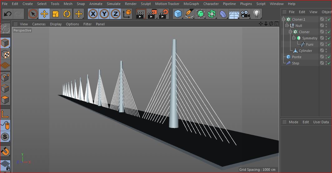

...Non lo so, forse si potrebbe fare con Mograph, cioè si potrebbe fare tutto in un colpo solo...
Ho fatto una prova, ci si potrebbe lavorare un po su per far convergere le funi verso il centro della colonna ( che poi credo sia il problema principale :? ) ..

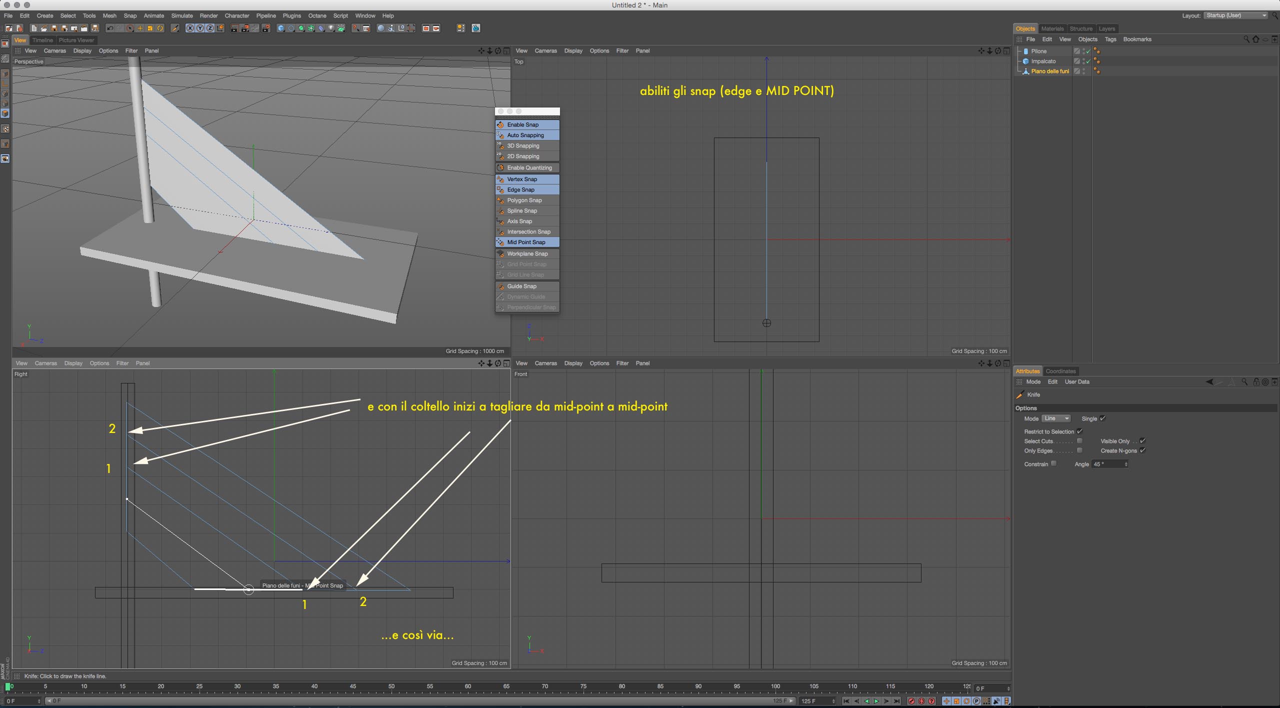

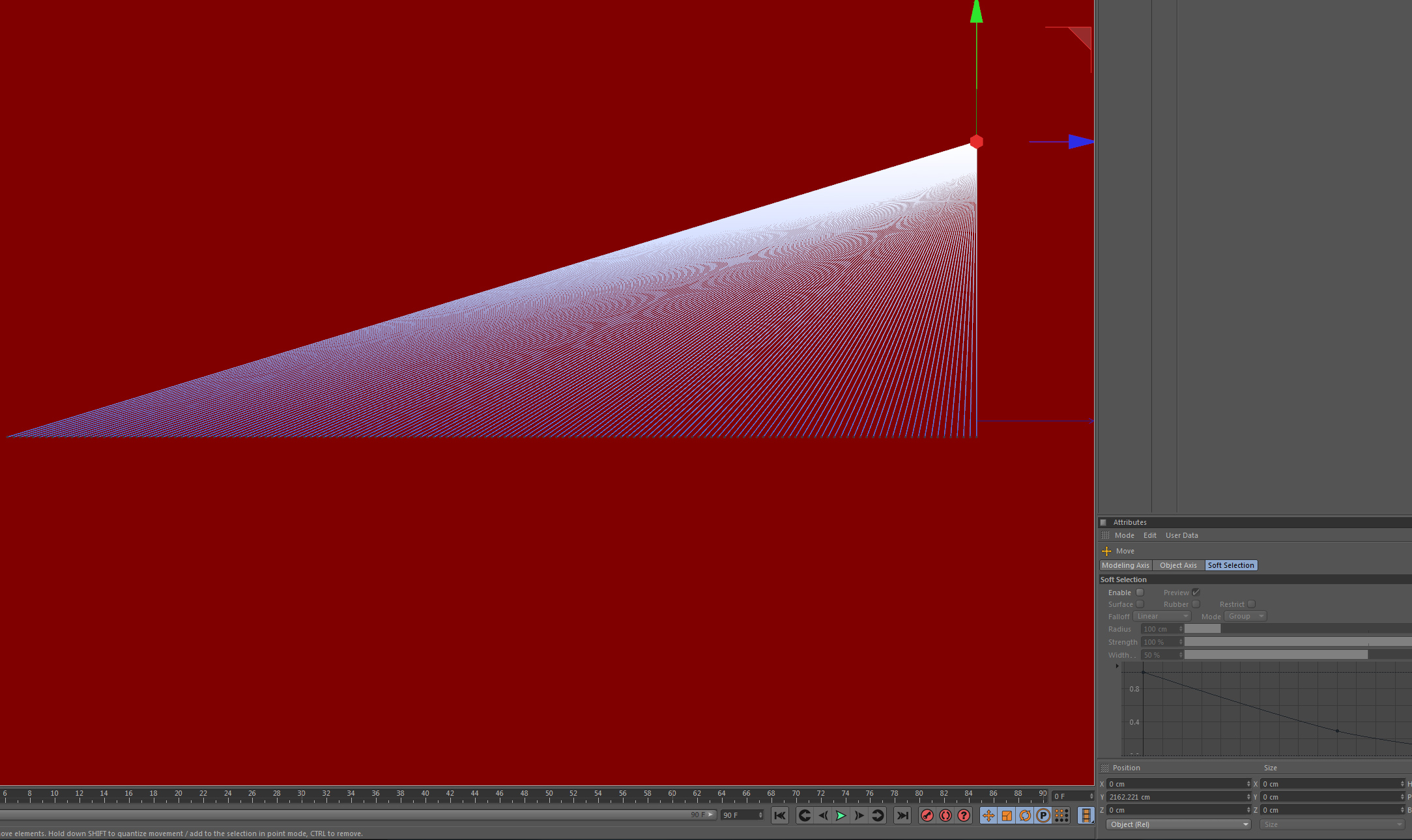

Uhm.. se le funi (o stralli) debbano convergere in un solo punto allora credo che il metodo più veloce sia quello suggerito da zion: cloni una spline n volte poi selezionando in mod. punti solo i punti superiori li unisci in un unico punto sul pilone per farli convergere.
Se invece gli stralli devono essere distribuiti anche in verticale lungo il pilone allora potrebbe essere utile il metodo "toscano" usando un poligono suddiviso ma con la variante di usare il taglio multiplo (in mod. lato) selezionando i due lati da suddividere togliendo la spunta dal crea n-angoli; in questo modo in un colpo solo ottieni il poligono tagliato con i lati pronti per essere trasformati in spline con apposito comando! ;)

Partendo dal presupposto che le 320 spline (funi) non staranno in un solo pilastro (sarebbe un ponte alquanto strano lol) ma distribuite per numero X di pilastri... crei un pilastro con il numero tot di funi e quindi lo puoi modellare in modo preciso e realistico, fatto ció inserisci tutto in un nullo e duplichi o cloni il nullo tot volte per creare il ponte.

Salve ragazzi, sono tutti metodi validissimi, però per quanto riguarda il lavoro commisionatomi il primo metodo di zion è quello che mi serviva. unire un numero n di spline clonate in un punto unico superiore. Grazie mille ragazzi :)
