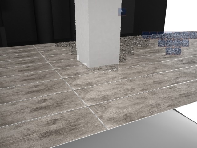

Però Ferretti tratta delle riflessioni. Il mio materiale è quasi opaco e ha solo una struttura finto-legno in rilievo. E quello che non funziona è l'aspetto del materiale, il suo colore e il suo contrasto.
Ora sto provando a rifare dei render di prova eliminando il color mapping Exponential (era Reinhard 0,34) e lavorando solo col linear. Ma in quella scena c'è un contrasto esagerato vicino alla finestra e l'exponential era d'aiuto.

Sto facendo delle prove. Intanto ho modificato i materiali usando i valori che hai impostato nel tuo file.
Ma ho dovuto abbassare di molto il reflection glossiness perché il materiale non è lucido.
Vedo che l'effetto del "filtro" con gamma abbassata a 0,85 si nota molto e le piastrelle sono ora troppo scure. L'ho portato a 0,90, ma ancora sono scure, lo sto alzando ancora... 0.95. E' migliorato ma in modo sempre lontano dalla vera texture originale, ed è ancora scuro.
Ma quello che vorrei capire è perché si debbano fare delle correzioni del genere, perché Vray non usa la texture così come è e come sono abituato a vedere nel normale render di C4D, dove in lavori più tecnici molto meno fotorealistici ho sempre ottenuto l'aspetto e il colore del materiale senza doverlo correggere.

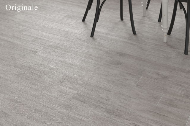

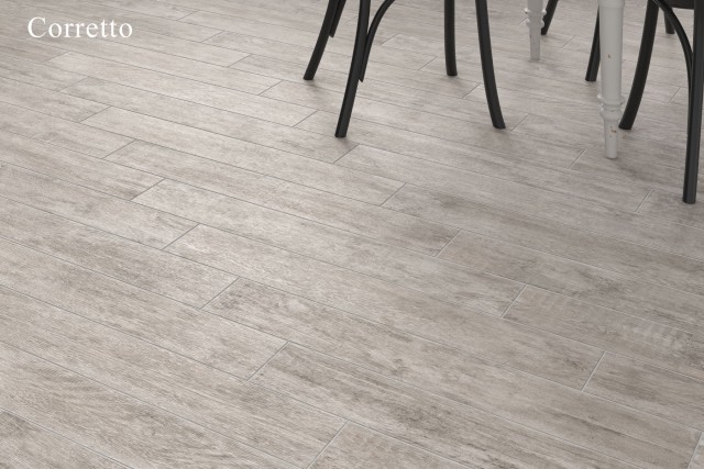

Per il momento il pavimento della cucina l'ho rifatto da zero. Ho anche cambiato il bump perché quel "normal" ottenuto da un file in bianco e nero non era credibile. Così, anche se non è il suo vero rilievo, ho usato altre texture simili tipo legno con venature allungate e le ho messe sia nel bump che nello specular.
La texture rimaneva scura e poco contrastata e l'ho di nuovo corretta in Photoshop con una ventina di livelli di scolora, moltiplica, sovrapponi...
Vorrei anche scurire le ombre ma con il multipass non capisco come funziona il buffer Shadows, che mi sembra inutilizzabile.
Eventualmente le farò a mano, come ho sempre fatto, con Photoshop.

trystero il risultato con photoshop è davvero bello, mi piace un sacco
