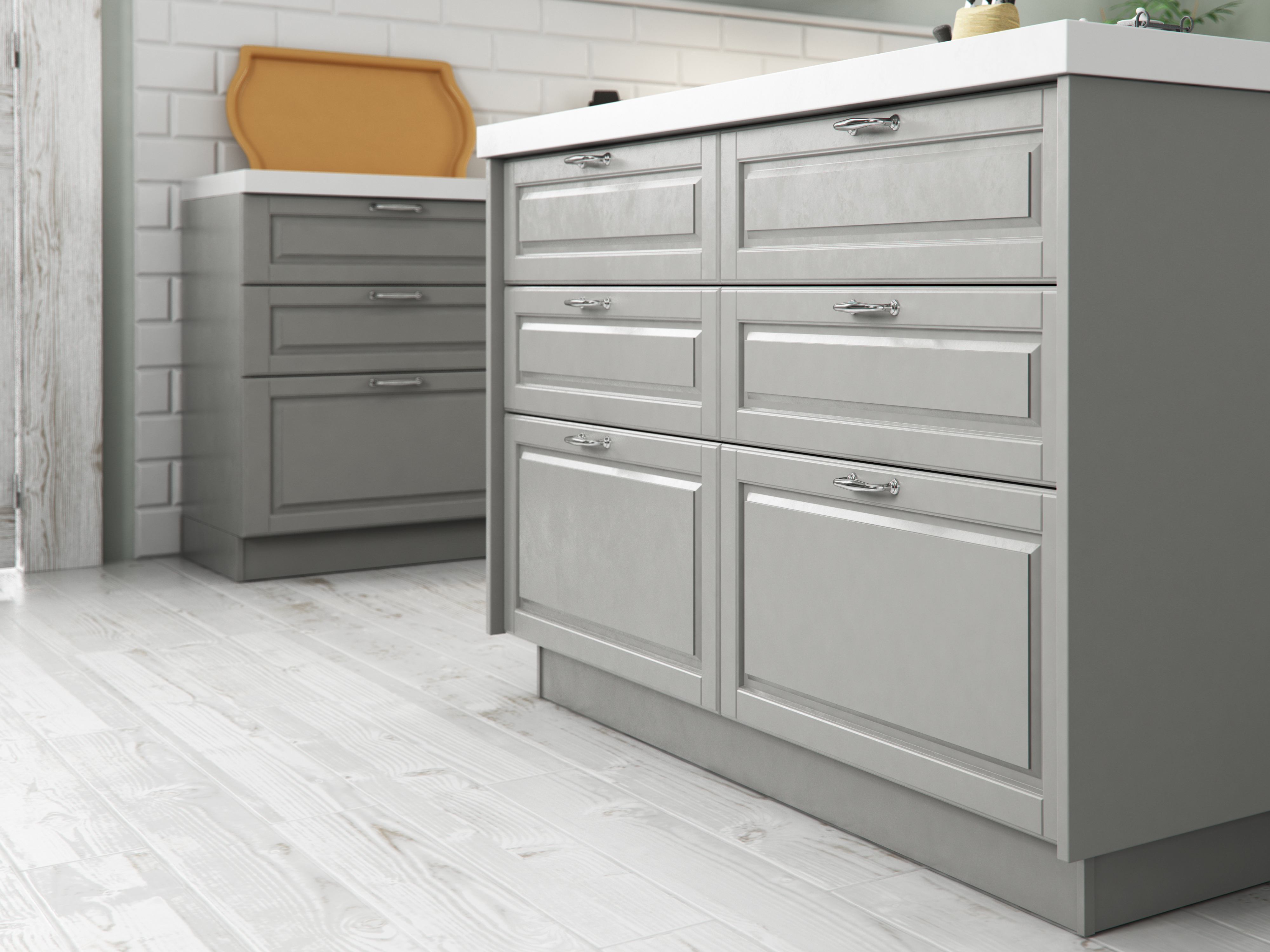

L'ennesima cucina ikea! L'ho vista di recente sul loro catalogo e dato che sono in attesa di andare in vacanza (ancora ) mi sono messo a fare un po' di modellazione!
Ho modellato tutto in cinema, tranne alcuni oggettini presi da librerie. Render con Vray, posto in Photoshop.
Spero vi piaccia (è in fase di render un altro dettaglio, appena sarà pronto lo posterò)
Considerando le chiazze delle luci area sotto il soffitto credo che l'esterno dovevi sovraesporlo molto di più! (nel riflesso dei vetri poi non si vede!)
Le fughe delle mattonelle di rivestimento mi sembrano esagerate, ed il solito tappeto con onde da windsurf (una moda secondo me) comincia a togliere veridicità alle varie scene, invece di dargliela!
Soprattutto in questo caso che si tratta di un rigido tappeto da cucina!
Per il resto siamo sui tuoi soliti ottimi livelli qualitativi!

Non so... non riesco a capire quegli aloni scuri intorno alla cappa e nell'angolo, diversamente dagli altri render che posti, questo non mi sconfinfera più di tanto
Posso dire la mia?
Secondo me è solo una questione di luci area, disposte in quella maniera e con quell'intensità ho una sensazione di luce di studio fotografico e non di luce naturale.
C'è una luce a Sx, una a Dx, una alle spalle, una di fronte che penetra da sotto la porta in maniera dirrompente e la luce della cappa che a mio avviso è troppo forte. Io proverei a differenziare maggiormente le fonti di luce agendo sulla loro intensità o magari spegnendone alcune (e magari anche gli aloni della cappa innaturali scompariranno).
Concordo che l'immagine dell'esterno andasse sovraesposta maggiormente vista la chiarezza della scena interna.
Per il resto nulla da dire, mi garbano molto, specialmente la top view.
La luce mi piace molto e l'esterno lo adoro.
Non mi piace il cartone del latte e il cucchiaio dell'immagine close-up. Forse ci lavorerei un pò su per una resa più realistica dei materiali, ma immagino li avrai fatti al volo.
Anche io non capisco l'alone attorno alla cappa!!!

Riguardo al render, a me piace anche se, mi trovo un pò in accordo con maruzzella sul fatto che non colpisce come di solito fanno i tuoi lavori..
Ovviamente a mio modesto parere...
Forse l'inquadratura e anche il parquet ha qualcosa che non mi convince dove noto le fughe un pò troppo larghe..

Posto le ultime 2 immagini dei dettagli che ho fatto!
Già che c'ero ho corretto l'esposizione dell'esterno nella generale, se ho un po' di tempo smanetto un po' sull'illuminazione, ricomincio proprio, non mi fa impiazzire già da quando ho iniziato!

Forse in un ambiente con aperture da tutti i lati valeva la pena provare a percorrere la strada dell'HDRI.
Infatti le zone scure non sono altro che la confluenza delle ombre delle Area alle aperture.
