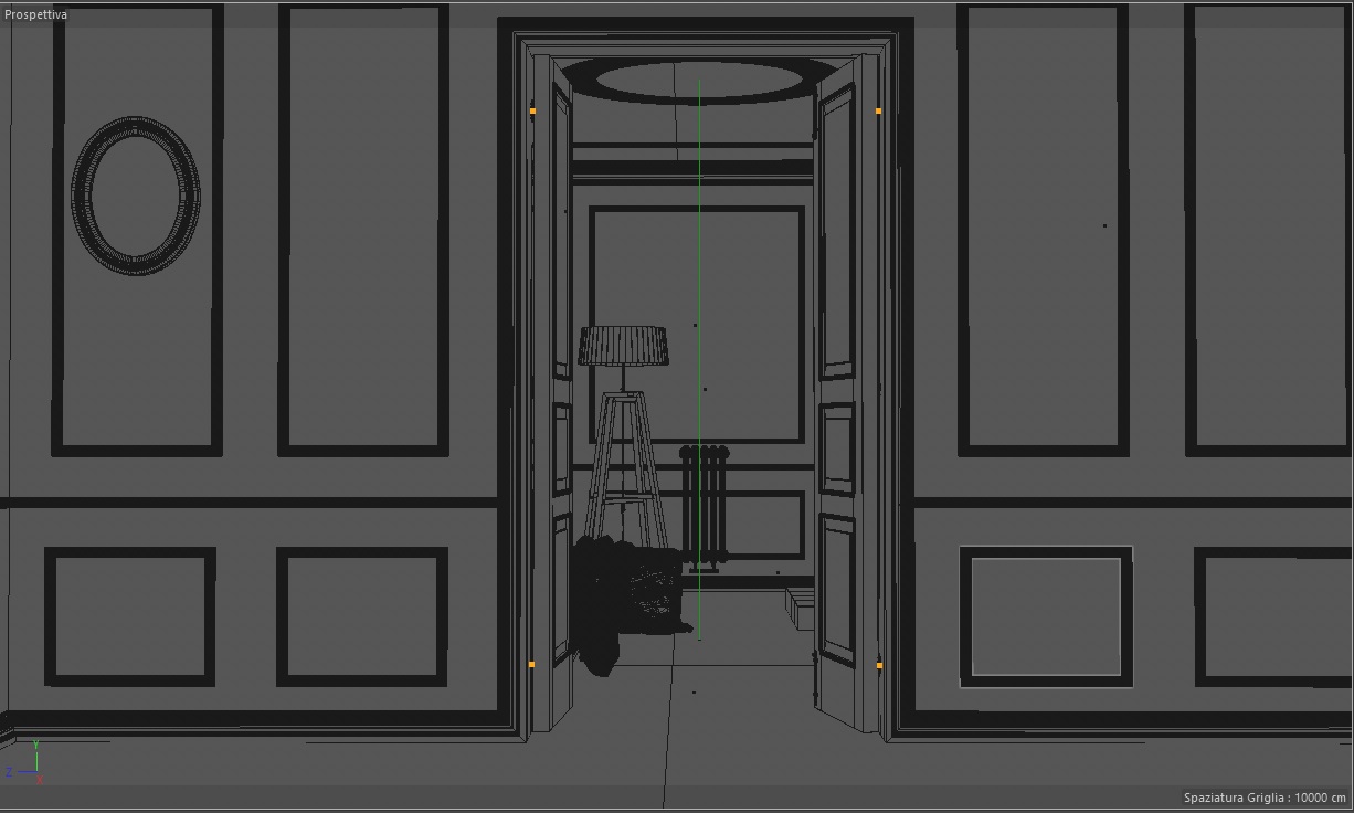

Riguardo alla porta, non mi ero accorto del problema degli angoli distaccati. Forse era causato dal comando "lato a spline" eseguito su tutti e tre i profili contemporaneamente. Ho rifatto il tutto singolarmente con le sweep, e pare sia corretto adesso. Aggiunta pure maniglia.

Volevo chiedere inoltre un consiglio su come texturizzare la corniche ovale posta a sinistra nel primo render. Praticamente non riesco a texturizzarla, la texture non segue la curcavuta della cornice. Ho cercato di utilizzare tutte le mappature, ma nessuna risulta corretta per il tipo di modello.
