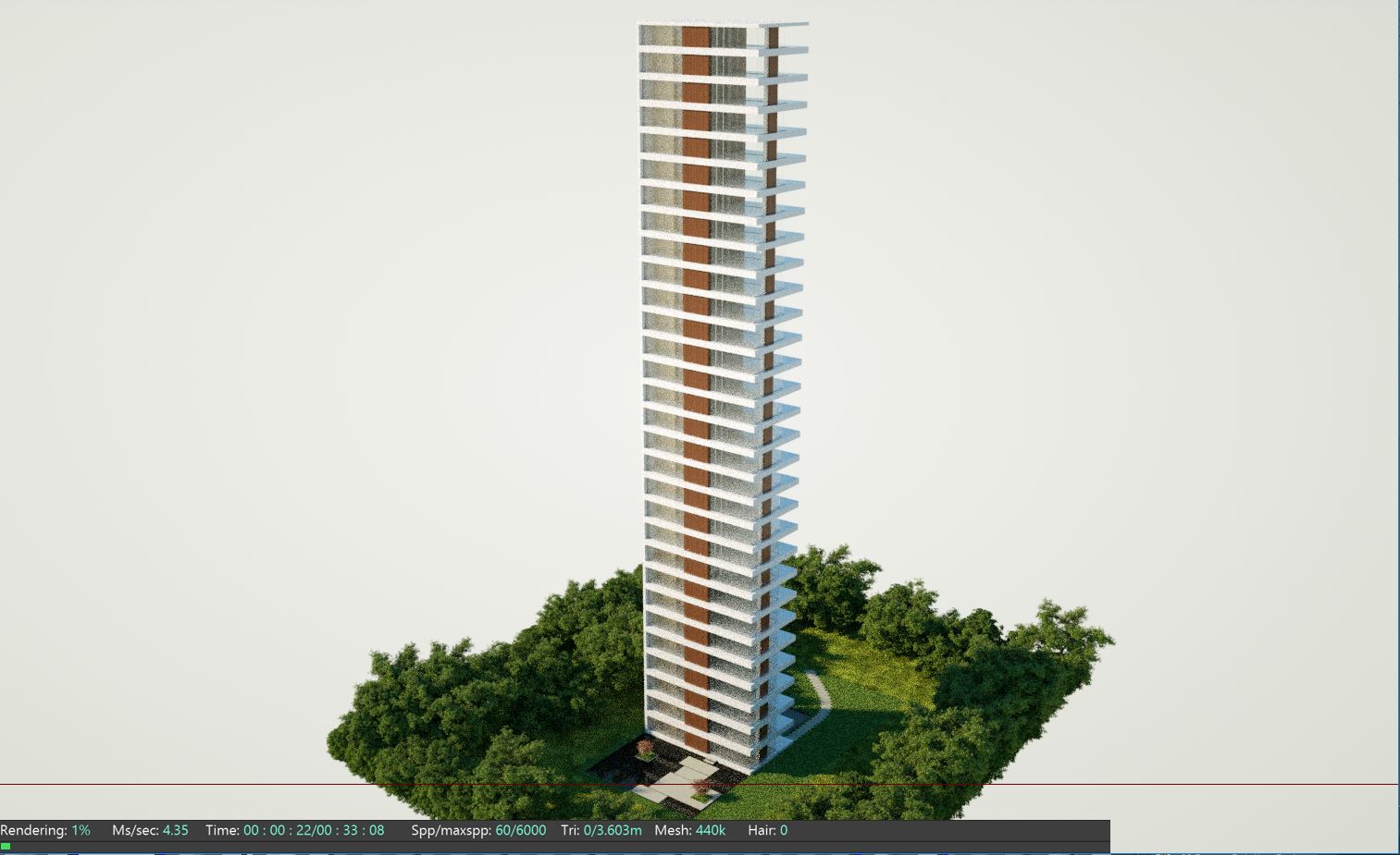

Shine quando hai tempo puoi fare un piccolo test? Prendi la scena della villa (anche se l'edificio sembra molto leggero) e moltiplicala tipo 30 volte una sopra l'altra, crea una sorta di palazzo diciamo e dici come gira..

ciao Fabio.
L'ho fatta al volo.
Tutta la geometria, compresi i 52 miliardi di poligoni del verde, 30 istanze della villa.
Come puoi vedere dallo screenshot, ciò che vedi è il calcolo dopo 22 secondi.
Il render finale sarebbe pronto in 33 minuti...
La ram occupata è 1,3 Gb.
I7 5930k - 32 Gb ram - 2 x GTX 1080ti

hai fatto istanze però, volevo capire i limiti del software saturando la memoria.. Comunque grazie mille!

per comodità e velocità l'ho buttata dentro mograph. comunque ha sinceramente meno poligoni la villa e le sue 29 copie di prato o alberi, quindi cambierebbe proprio poco....
