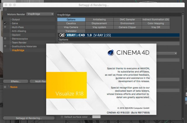

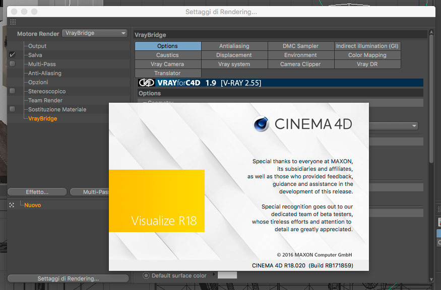

wacco
Posts: 20
Joined: Mon May 19, 2008 11:06 pm
Location: padova
Re: problema importazione file OBJ
Post by wacco »

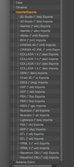

Ciao,
IGS e VRML non sono formati riconosciuti da Cinema...
Per Vray avevo già richiesto la nuova Key ma a quanto pare non è ancora stata rilasciata una versione di Vray ufficiale per la R18 di Cinema... quindi per il momento attendo aggiornamenti.
Per caso esiste un customer care di Cinema? Sul loro sito indicano chiaramente che rispondono solamente a richieste relative all'installazione del software, per tutto il resto rimandano a forum sparsi.
Trystero
Posts: 371
Joined: Thu Dec 08, 2005 5:01 pm
Post by Trystero »
wacco wrote:Ciao,
invece sì:
Che poi l'importazione da IGES/IGS funzioni bene è un altro discorso (come per OBJ).
Io la 1.9b l'ho installata, con la nuova Key richiesta e immediatamente ricevuta. E' la versione 3 (che non è "ufficiale" ma ancora in beta) a non essere compatibile.
