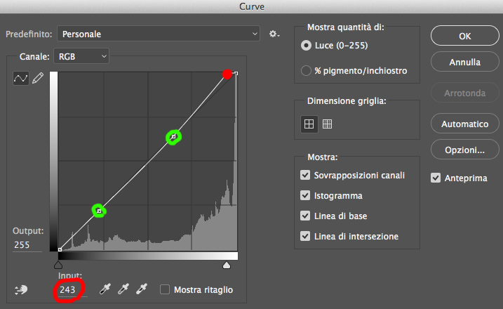

ciaopolipomirko wrote:.... se decidi di utilizzare photoshop, conviene usare le curve e non il contrasto, lavorando solo sui minimi ma sopratutto fissando due punti nella curva nelle zone del 30% e 80% di intensità... i due punti fissi sulla curva servono a non modificare le zone medie e scure, invece portando a -1/-2 il punto dei bianchi lavori solo nella zona che ti interessa senza corrompere tutta l'immagine.... ciao

non è che riusciresti a fare uno screen della curva? Le curve di after effect sono come quelle di photoshop
grazie
