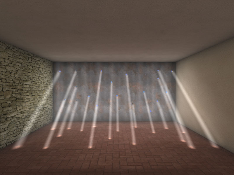

ho letto che le luci volumetriche creano il fascio di luce e sin qui è chiaro , ma se devono passare un elemento forato tipo un' apertura di una finestra riesco a crearle, ma se devo far passare la luce attraverso dei fori piccoli non riesco.......dov'è che sbaglio???vi allego uno stamp per essere più chiaro.........ciao e grazie.
Posts: 10603
beh metti la luce a spot, e attivi la luce volumetrica...poi tiri il cono che ti crea, quello con la x piu corto, e lo allunghi fin sotto la stanza, anche di piu...
Se non lo vedi, vai al TAB visibilita', e in luminosita', l'aumenti piu del 100%, cosi' il cono di luce aumenta...senza far aumentare l'emissione della luce stessa.

grazie masterzone..............avevo fatto così ma la luce non passa ora riprovo........grazie.
