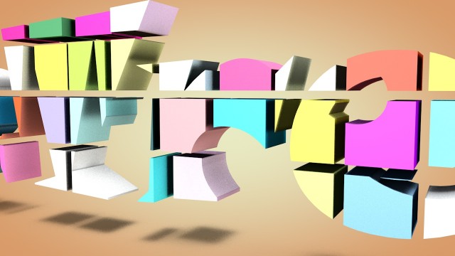

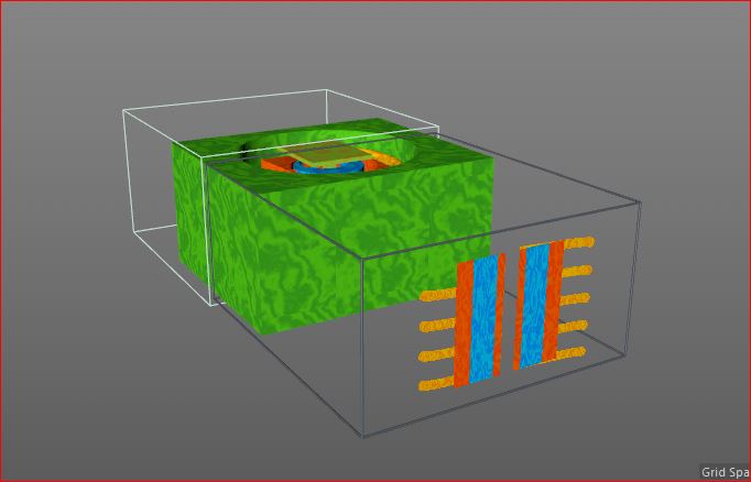

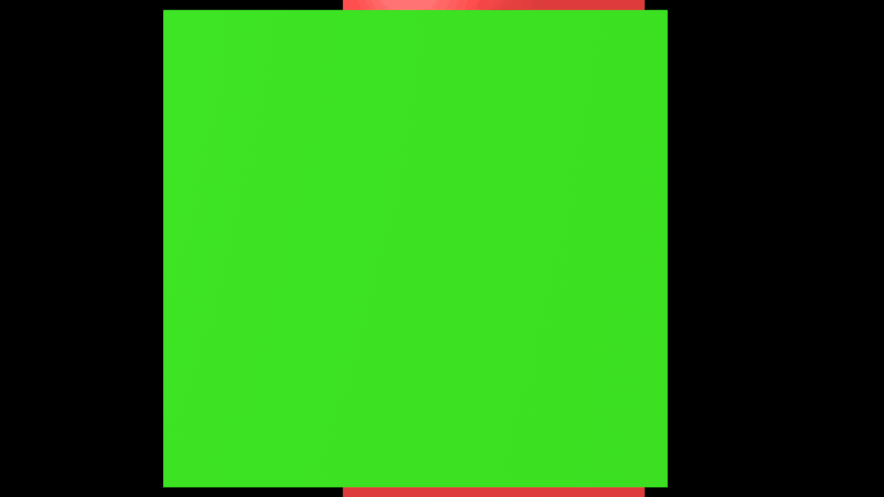

...tornando sull'argomento... é vero, un'immagine non è sufficiente, ma forse una sequenza si..
Una prova veloce, c'è da ottimizzare..

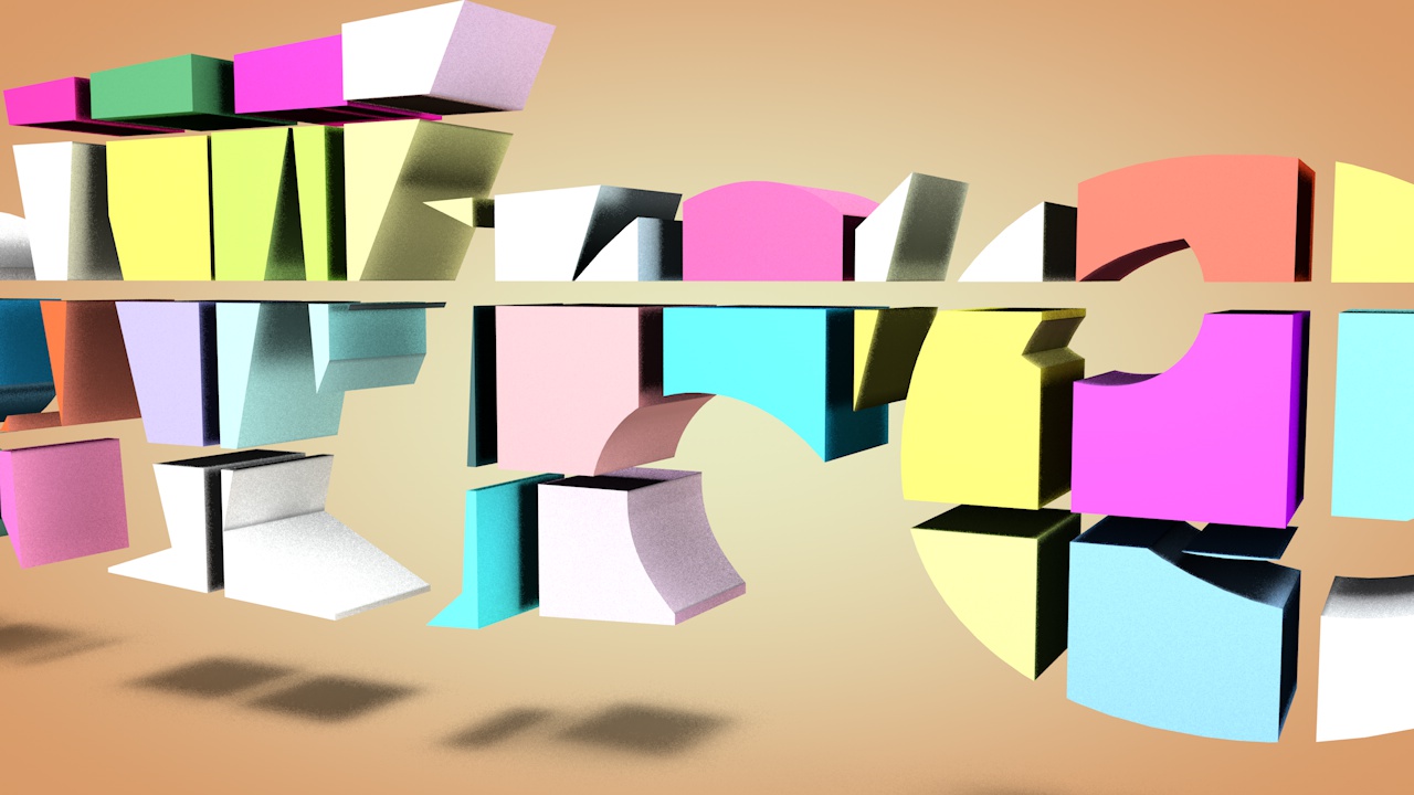

...e fruttando mograph e gli effettuatori...

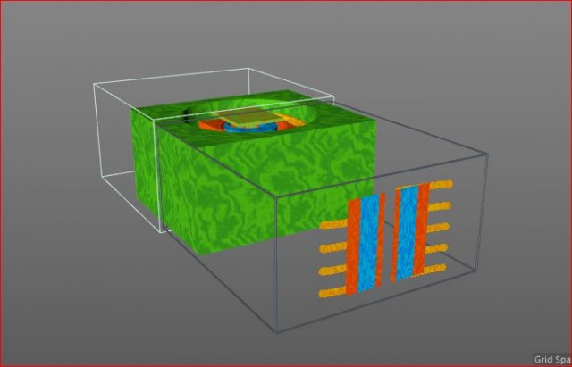

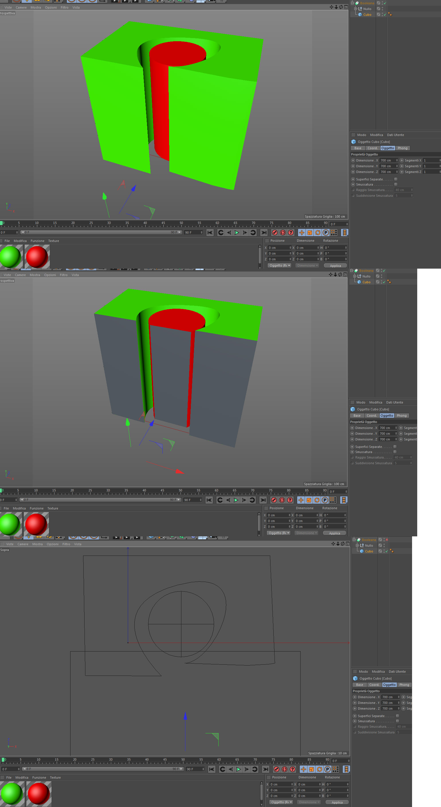

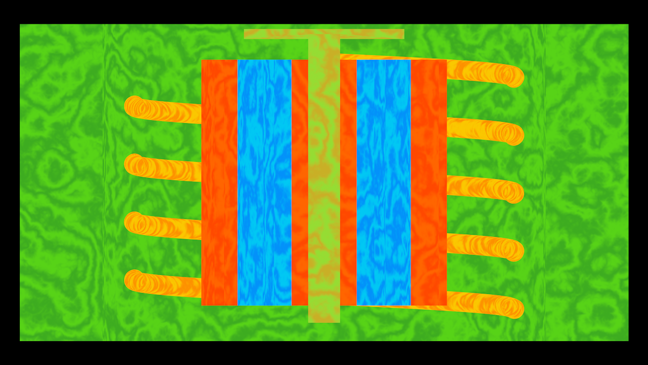

Il problema è che l'oggetto in questione è molto più complesso, negli esempi che mi hai proposto i solidi sono tutti separati tra loro e non hanno oggetti vicino che potrebbero essere intersecati dal piano col colore sbagliato, un esempio più complesso potrebbe essere un cilindro all'interno di un alloggiamento, come da immagine

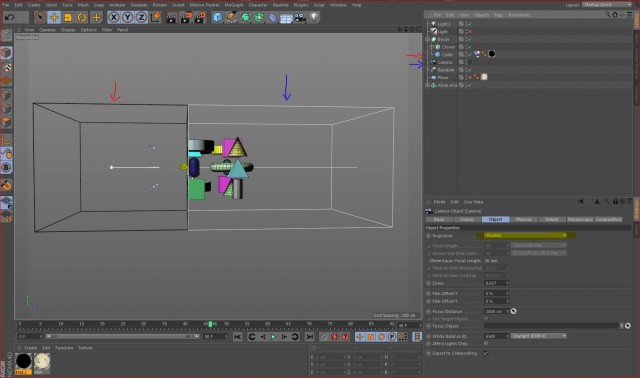

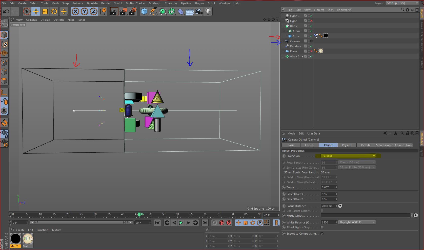

...non proprio Aries, quello che propongo è abbastanza semplice, si ottiene una sequenza parallela con il movimento della camera e una luce infinita con il parametro Ambient Illumination attivato, in modo da evitare l'ombreggiatura sul "bake" delle texture ( le texture degli oggetti hanno in questo caso una proiezione cubica ), quindi, qualsiasi mesh si trova immediatamente di fronte alla camera, viene renderizzato in prospettiva parallela ( se la camera si trova nel mezzo della mesh, renderizza la parte interna che in prospettiva parallela simula il piano). Una volta ottenuto la sequenza, animo il "sottraente" ( oppure lo rendo figlio della camera già animata preoccupandomi di sincronizzare la posizione ), applico la texture "sequenza" al sottraente in proiezione camera, disabilito la luce infinita e dovrebbe essere tutto a posto.
In generale si potrebbe adoperare la presa diretta della camera come texture immagine utilizzando il camera shader di mograph e disallineando la camera e l'oggetto sottraente di qualche mm, ma si ha lo svantaggio dell'ombreggiatura...
Non dico che sia la soluzione definitiva, ma è molto veloce e come dicevo, se non si hanno esigenze particolari ( legate proprio alla proiezione ) ... ...poi ho visto di alcuni plugin, ma troppo datati o inglobati in meccanismi più grandi che si basano essenzialmente sull' alpha dei materiali, mi piacerebbe acchiapparne uno per studiarlo...

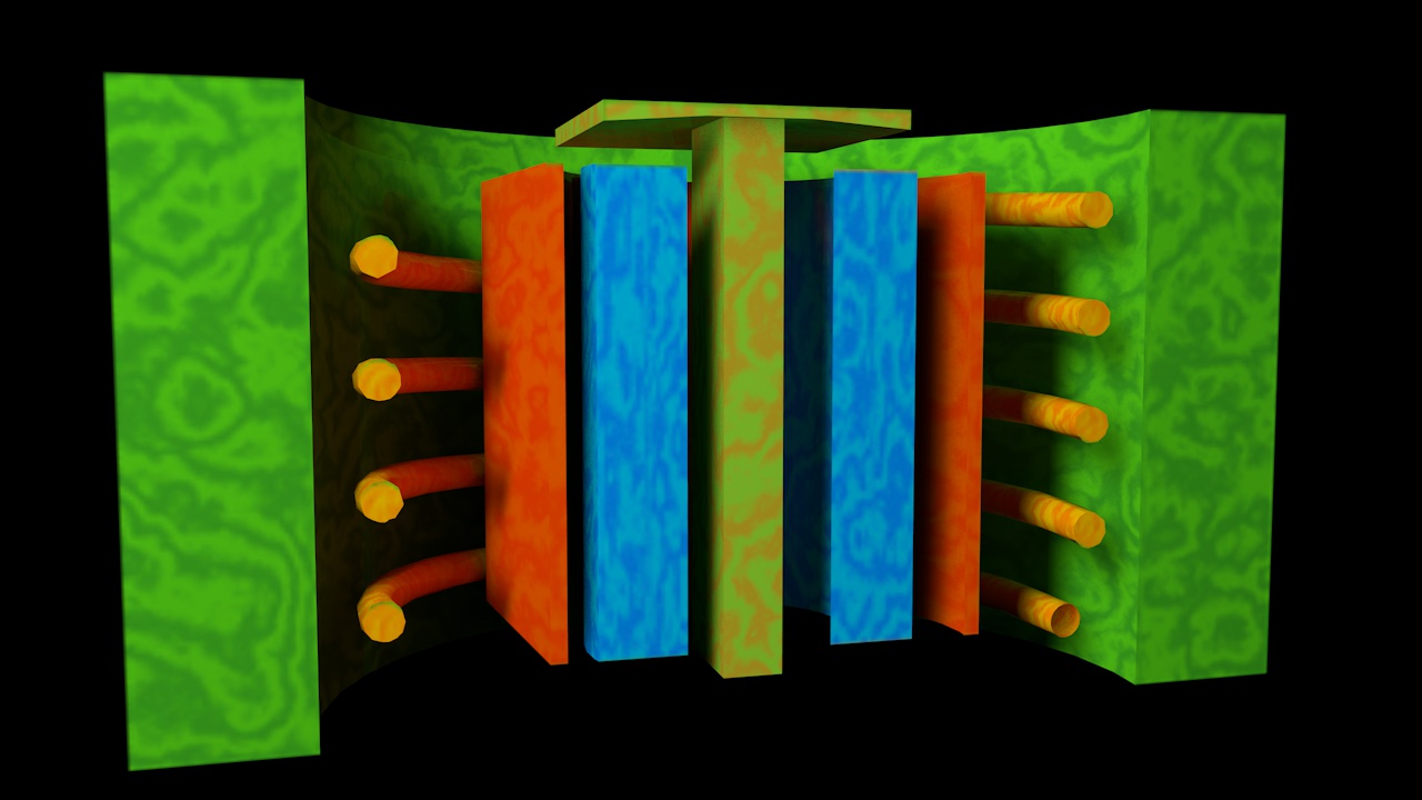

...Certo che puoi!! Non avevo condiviso il progetto perchè utilizzando come texture la sequenza di immagini .tif a 1280x720 il file risultava oltre i 500MB compresso e perché è simile al precedente.
Nel file che allego, invece della sequenza, ho utilizzato la gif del precedente post in bassa risoluzione, il risultato non è preciso, ma il concetto è lo stesso ( ti consiglio comunque di usare sempre una sequenza di immagini ).
PS. per le prove, conviene mantenere disabilitato il parametro High Quality dell'oggetto Boole per accelerare la resa in viewport
Se hai dubbi, chiedi pure...
AbeTreD.
In questa immagine si notano delle imperfezioni dovute sia al formato adattato della Gif, sia alla differenza di framerate.

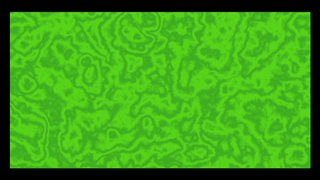

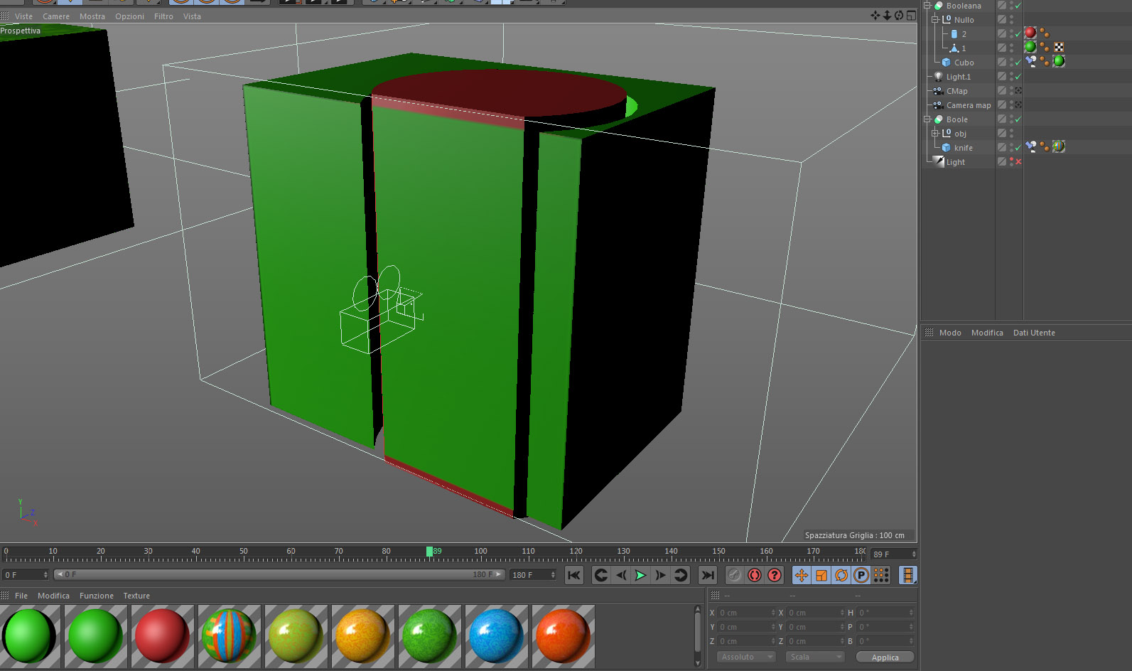

Perfetto, ho capito come funziona, ho impostato una prova di modello simile al tuo e ho capito come impostare la creazione della sequenza di immagini, solo che quando vado a renderizzarla mi salva tante immagini anzichè un solo file da inserire poi nel materiale, come devo impostare il render? Inoltre cinema non mi permette di renderizzare in .gif, nè animate nè statiche, usi un plug-in o converti esternamente?
Edit: Ho creato la .gif con photoshop, l'ho messa nel materiale e l'animazione funziona, ma dà questo errore, è come se l'immagine non fosse animata

...è proprio la sequenza di immagini che renderizza cinema che devi usare come texture, non una gif, ma una sequenza appunto ( l'ho specificato ), al massimo, se vuoi usare un file unico (video), devi notoriamente utilizzare un .mov, anche un mp4 dovrebbe andar bene, ma la sequenza è sempre più veloce da visualizzare in viewport...
In pratica, ottenuto la sequenza ( nel mio caso una serie di .tif "livelli PSD" ) crei un nuovo materiale e carichi la prima immagine della sequenza, poi, cliccando sull'anteprima, ti sposti in gestione immagine e nella tab Animation ( credo, sto andando a memoria ) fai clic su calcola.. dovrebbe applicare al materiale tutta la sequenza, lo vedi dal numero di fine fotogrammi. Per visualizzare la texture animata, spunti l'opzione "Anima Preview" nella scheda Editor dell'Editor material ed applichi il materiale all'oggetto, Imposti la proiezione su camera mapping clicchi su calcola anche qui, in modo che cinema calcoli le giuste proporzioni.
