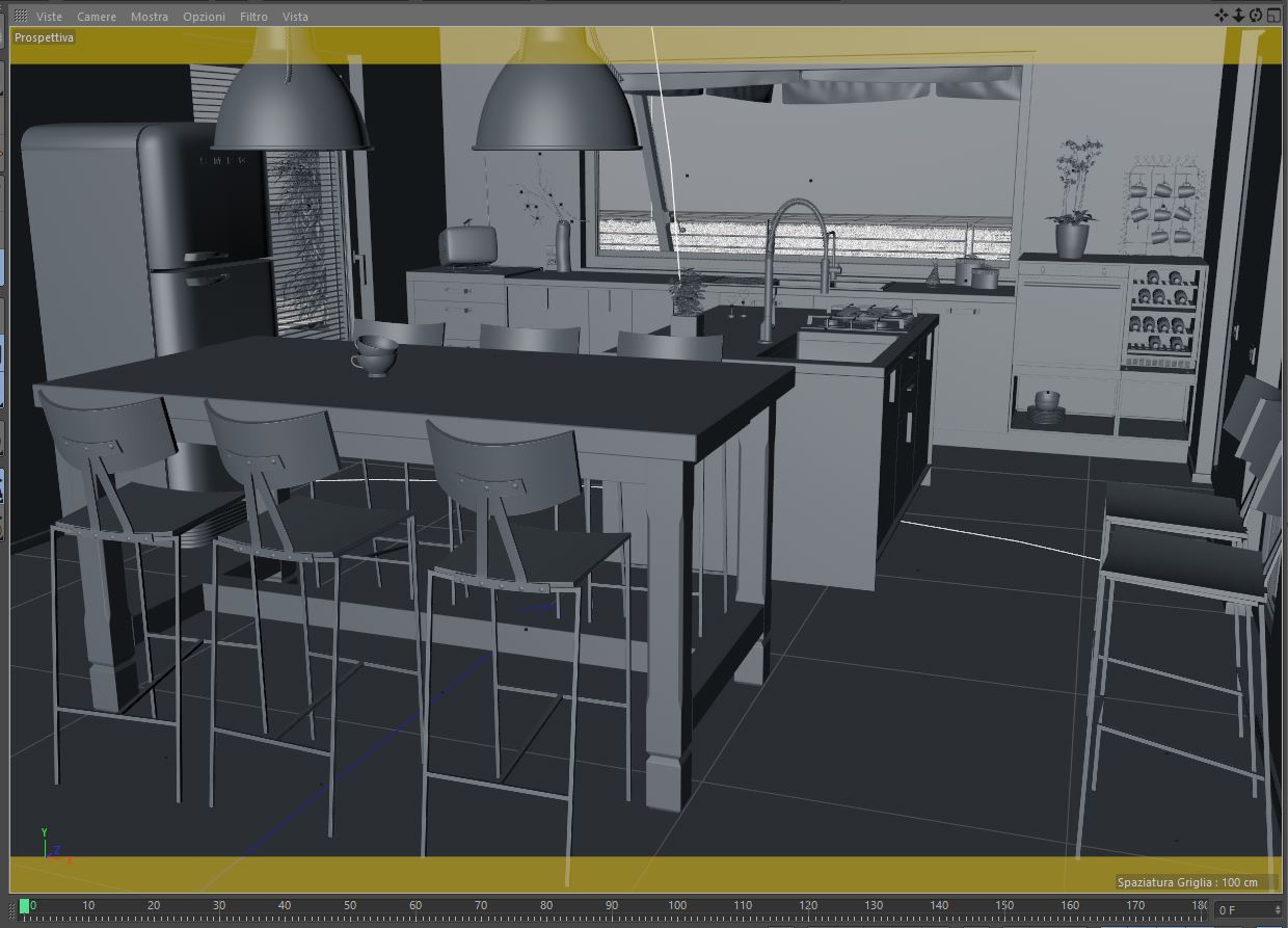

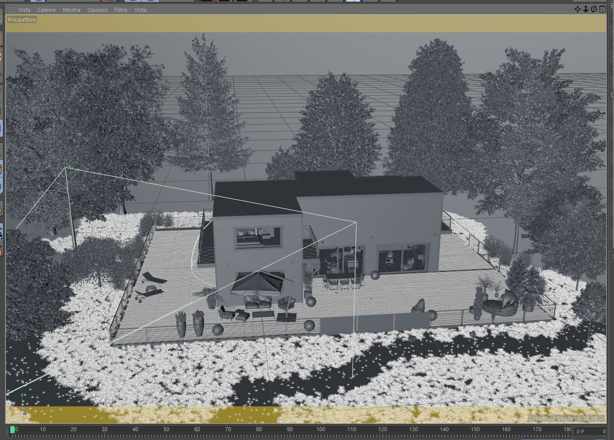

Ciao amici, tempo fà si discuteva di far lavorare e portare al limite (anche se forse un vero e proprio limite non esiste) o quantomeno tentare di affaticare, un motore di render per scoprirne le potenzialità e quant'altro. Bene, incuriosito da tale argomento mi son buttato sotto e ho cominciato, sempre sotto immagini di riferimento, a modellare ed inserire oggetti per creare la scena. Faticaccia pfiu e la cosa sicura è che ora sono molto vicino ai limiti del mio povero hardware. :-((
Ovviamente qualcuno si chiederà perchè faccio sta pazzia e la risposta è davvero solo per curiosità e ovviamente condivido perchè con dati tecnici alla mano si può avere un quadro generale un pò più ampio e anche perchè i vari stress test che vedo fare in giro, spesso sono mirati e creati ad hoc e puntano ad esaltare le qualità dei vari prodotti, senza evidenziarne i veri limiti.
Allora, metto qualche cattura-schermo per far capire di che si tratta. L'obiettivo è quello di renderizzare sia l'esterno che l'interno senza creare file dedicati, anche perchè è praticamente un open-space. Ma veniamo ai dati tecnici.
Poligoni: siamo attorno ai 25 milioni senza istanze. Le tavole del pavimento esterno, così come quelle di copertura della villa, ad esempio, sono tutte oggetti singoli che ho reso editabili dopo averle posizionate e non riunite sotto un singolo oggetto. Le piante sono praticamente tutte diverse una dall'altra e poi, ovviamente, qualcuna l'ho duplicata con istanza tipo gli arbusti e poco altro. Per l'erba ho usato MoGraph (ovviamente istanze attive). In sostanza ho cercato di fare (nei limiti del ragionevole) tutto quello che non si dovrebbe fare per risparmiare tempo. ;)
Materiali: beh, qua la faccenda si fa ardua, ne ho già fatto qualcuno e sono già a circa 200 e mi manca più di metà scena ancora..mi ci vorrà un pochetto. Sto cercando, per ciò che riguarda le tessiture, di utilizzare il più possibile immagini di alta qualità e quindi molto pesanti sia da caricare che da esportare in fase di rendering.
Illuminazione: luceDOME con HDRI.
Motore di render e versione sono Vray 3.3 (EarlyBird).
Portate pazienza amici, sarà un post che aggiornerò di tanto in tanto visto la mole di lavoro, nel frattempo ditemi se ho dimenticato qualcosa! ;)

Il limite del software è dettato esclusivamente dalla quantità di RAM disponibile(per quanto concerne il numero di poligoni/tessiture) e dalla velocità della CPU(per quanto concerne la velocità di calcolo), in più a monte c'è la capacità dell'applicazione che ospita il software(in questo caso C4d, che raggiungerà un limite di utilizzabilità molto molto prima del renderer).
A mio avviso il test sul quale ti stai cimentando riguarda più la tua capacità di controllare scene un po' più complesse(ma ti assicuro neanche tanto;) ) e i limiti del tuo hardware. Per il resto, lavorando abitualmente con scene di un centinaio di milioni di poligoni reali(più svariati miliardi via render instances), ti posso rassicurare che Vray(come del resto tanti altri motori CPU) non ha nessuna difficoltà a dialogare con scene complesse(anche molto più complesse delle mie), purché si abbia un quantitativo di RAM sufficiente si intende.
Il numero dei poligoni e le tessiture non influenzano la velocità di calcolo fatta eccezione per il tempo di esportazione della scena e il raycasting, il vero impatto in termini di velocità è rappresentato da scene con shaders complessi, magari combinati con centinaia/migliaia di luci, DOF/MB, HDR, molti rimbalzi di luce o altro.
In sostanza potresti avere una scena con decine di milioni di poligoni e un pacco di texture che renderizza in appena un'ora in 4K, oppure una scena con qualche centinaio di poligoni, ma che per via del materiale, delle luci o del sampling in generale ti porta via ore e ore di calcolo seppure a bassa risoluzione, poi ci sono gli sfortunati come me che spesso e volentieri devono abbinare il peggio delle due situazioni :lol:

è la prima volta che sento parlare di Stress test. In realtà Vray, un po' come tutti i motori, ha come unico limite la postazione pc su cui si trova installato. Diciamo che è uno stress test per il tuo pc.
Io in esterna con scene veramente complesse ( diciamo con qualche albero in più rispetto alla tua scena ), interni ed esterni arrivo a saturare circa 25GB di RAM.
