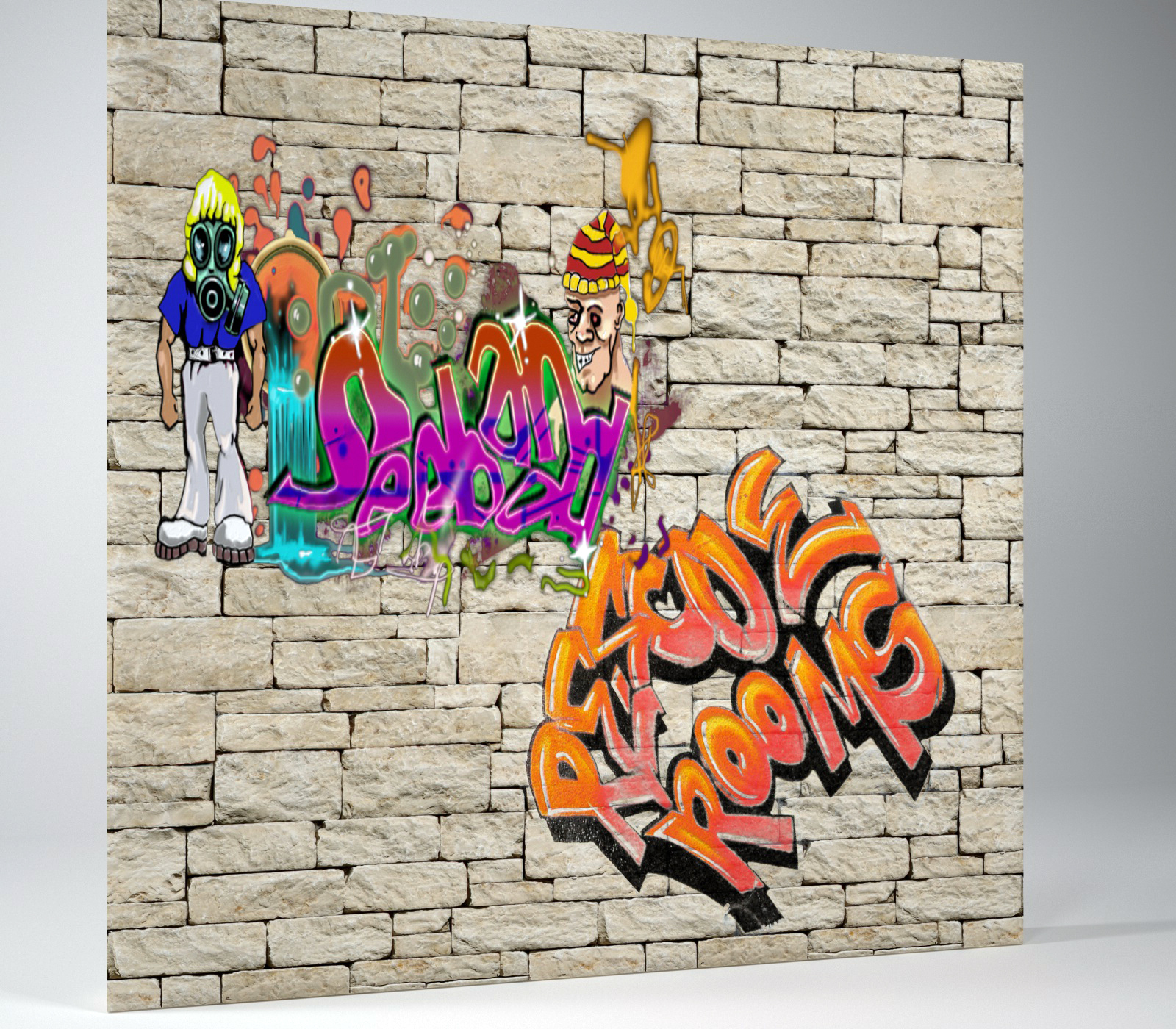

Ah ho capito.... non avevo messo il rilievo ma era solo per capire se per murales intendevi una cosa simile..
Ti allego due esempi poi ti spiego perchè ora non ho tempo ok! a dopo ;)

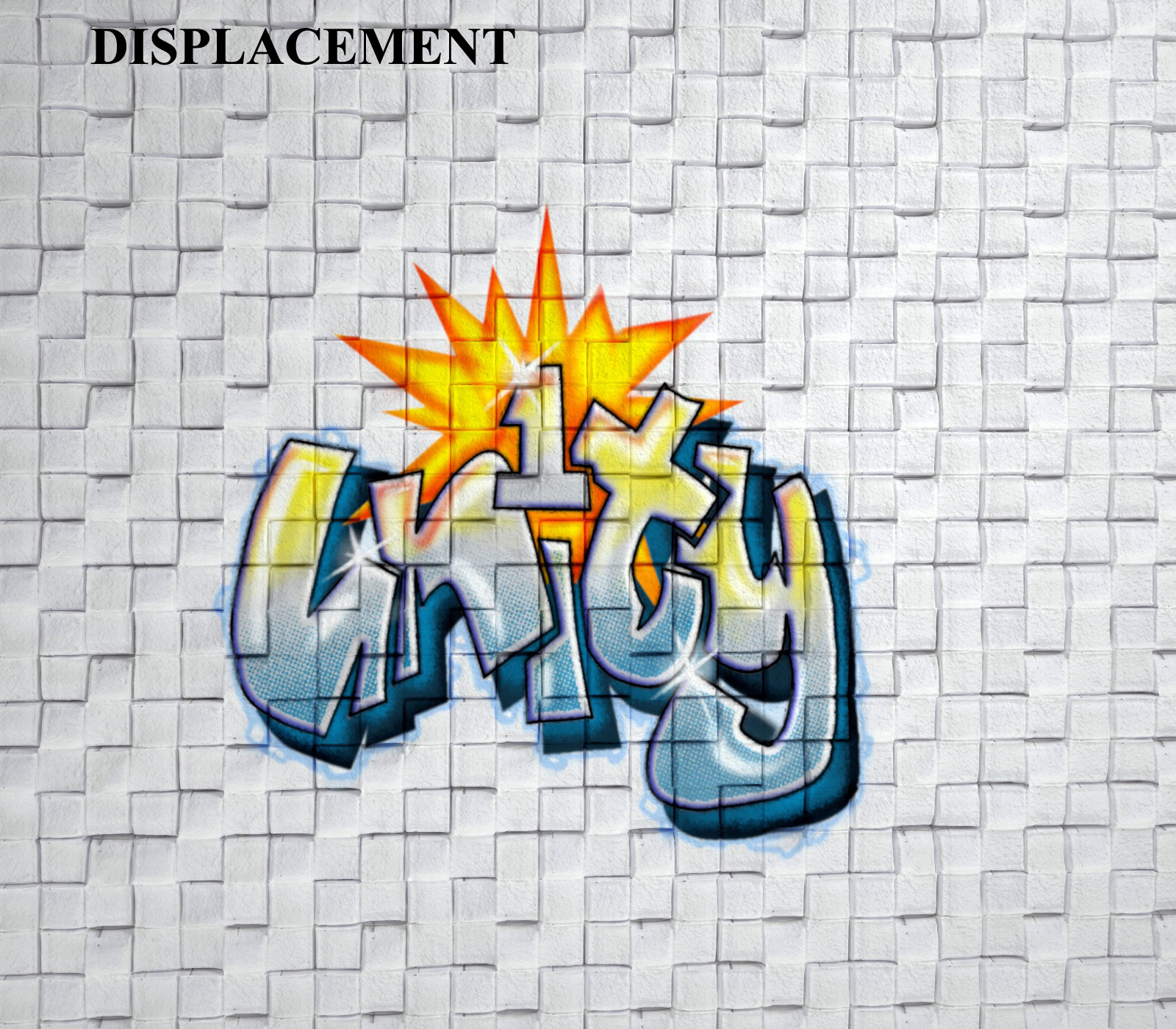

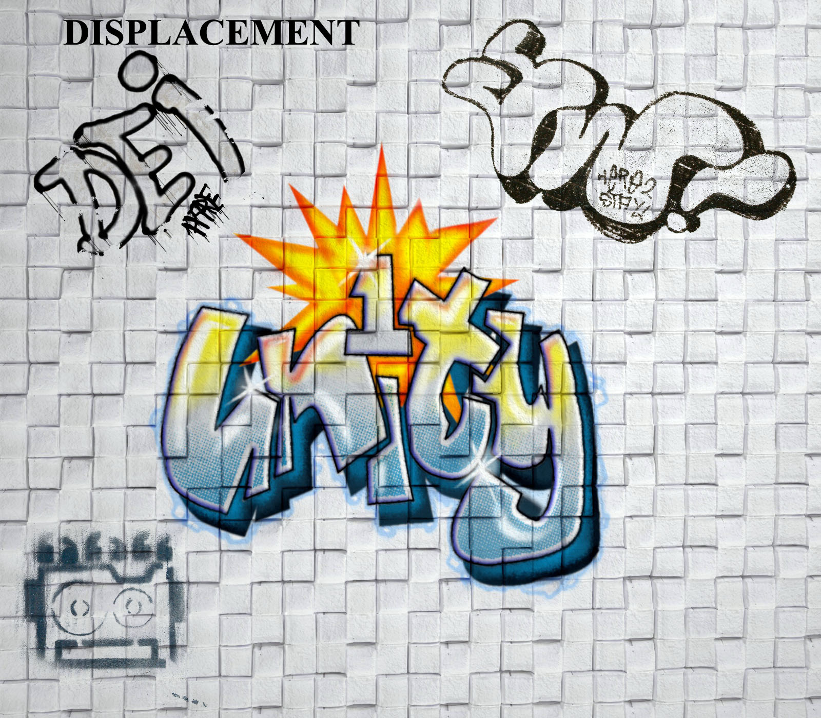

Ti allego un esempio dove ho usato il muro di prima ma ho aggiunto altre immagini semplicemente con Ps adattandole come mi pare e piace. Basta cambiare metodo di fusione e il gioco è fatto. Tra l'altro è decisamente più semplice che usare mixa texture e il risultato è praticamente identico.

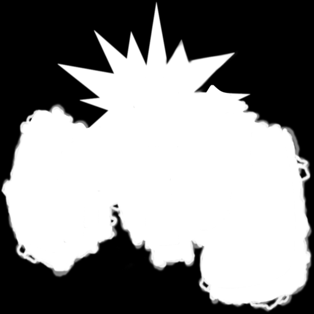

Poi ti crei un altro shader e, nel diffuse, metti l' immagine la quale vuoi sia sovrapposta ma ti serve questa volta un'immagine alpha in bianco e nero da mettere nel Material Weight. Inverti se c'è bisogno.

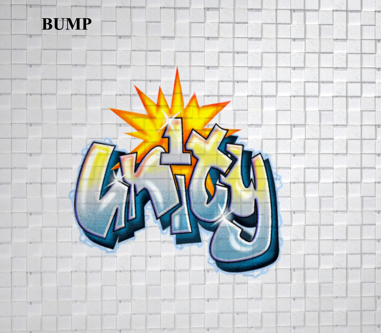

Ultima cosa; come vedi l'immagine dove ho usato il bump non è venuta molto bene perchè il bump appunto simula una profondità, invece usando un displacement c'è uno spostamento vero e proprio quindi la qualità è nettamente migliore.
Ti allego anche un'immagine per capire come dovrebbe essere anche la sua alpha.
