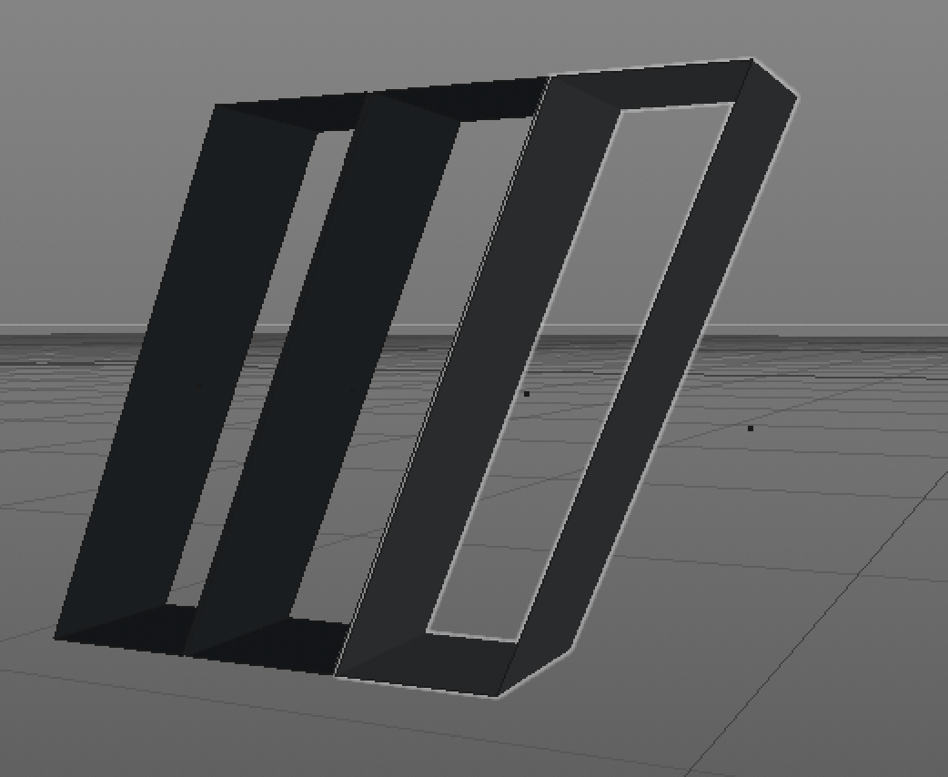

Ciao a tutti.
Un nuovo problema mi è capitato durante l'importazione di un file eps.
In pratica quando importo il file, C4D mi importa tutte le spline correttamente, ma sono tutte separate, quindi quando vado ad estrudere, non accade nulla.
Ho quindi pensato di selezionare tutte le spline e usare la funzione "raggruppa oggetti" per crearne uno solo, ma le cose non cambiano.
quale è la funzione che mi permette di chiudere tutte le spline per poi potere estrudere correttamente?
grazie
M.
edit: sono riuscito a chiudere le spline, per la cronaca, ho selezionato le spline e poi punti, dal menu meshes poi ho trovato la voce chiudi punti e il gioco è fatto. ma adesso ho estruso, ci metto i tappi ma non chiude la figura in pratica ha estruso il contorno ma sembra che non ci siano le pareti anteriori e posteriori. qualche suggerimento?

Come si vede bene dalla foto allegata la terza spline a sinistra in basso è scollegata dalle altre..

Si forse una foto rende meglio, quindi la allego.
Ho provato a chiudere la spline e farla diventare un poligono con la funzione ponte, in effetti chiude la spline, ma l'estrusione non funziona come dovrebbe, la smussatura con tappo non funziona.
Non mi pare di eseguire le cose in modo corretto, per questo non funziona, mi piacerebbe che qualcuno mi spiegasse come fare questa sequenza di operazioni dopo l'importazione.
grazie mille e buona domenica.
M.

Vista la semplicità del logo, puoi agevolmente ripassare ogni persorso di AI con una spilne lineare di cinema così da avere maggior controllo, cancellando quello che hai importato.
Altrimenti nel tuo caso devi unire le spline a coppie, selezionandole e poi "connetti e cancella" e poi chiudi spline dalla proprietà oggetto. Da li decidi se estruderle insieme o separate, visto che dovranno essere di tre colori diversi.

ciciolo wrote:Vista la semplicità del logo, puoi agevolmente ripassare ogni persorso di AI con una spilne lineare di cinema così da avere maggior controllo, cancellando quello che hai importato.
OK il mio è un esercizio per capire come fare poi con importazioni più complesse, quindi "ripassare" non è nel mio interesse, anche se prima o poi mi servirà.
Nel secondo caso, ho selezionato le spline, connetti e cancella OK va bene, poi invece chiudere le spline dalla proprietà oggetto non capisco cosa significhi, mi sfugge "proprietà oggetto", puoi chiarire per piacere?
grazie mille
M.
edit: OK trovato e funziona, ora provo con qualcosa di più complesso.
grazie mille
M.
