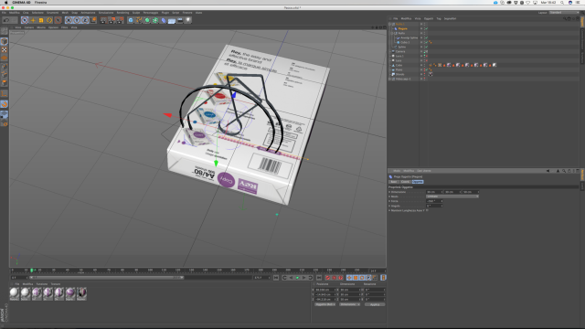

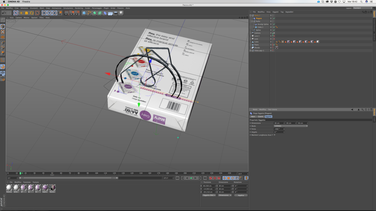

Avevo pensato di creare un solido che sono andato a wrappare tramite la guida di una spline attorno alla risma, per poi andarci ad applicare un effetto di "piegare". Il problema è che appena applico l'effetto e incomincio ad effettuare la curvatura, mi impasticcia tutto il solito. In pratica è come se piegasse l'intero solido anzichè partire dall'inizio dell spline.
Vi allego qualche foto sperando di spiegarmi al meglio.

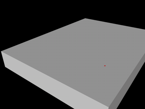

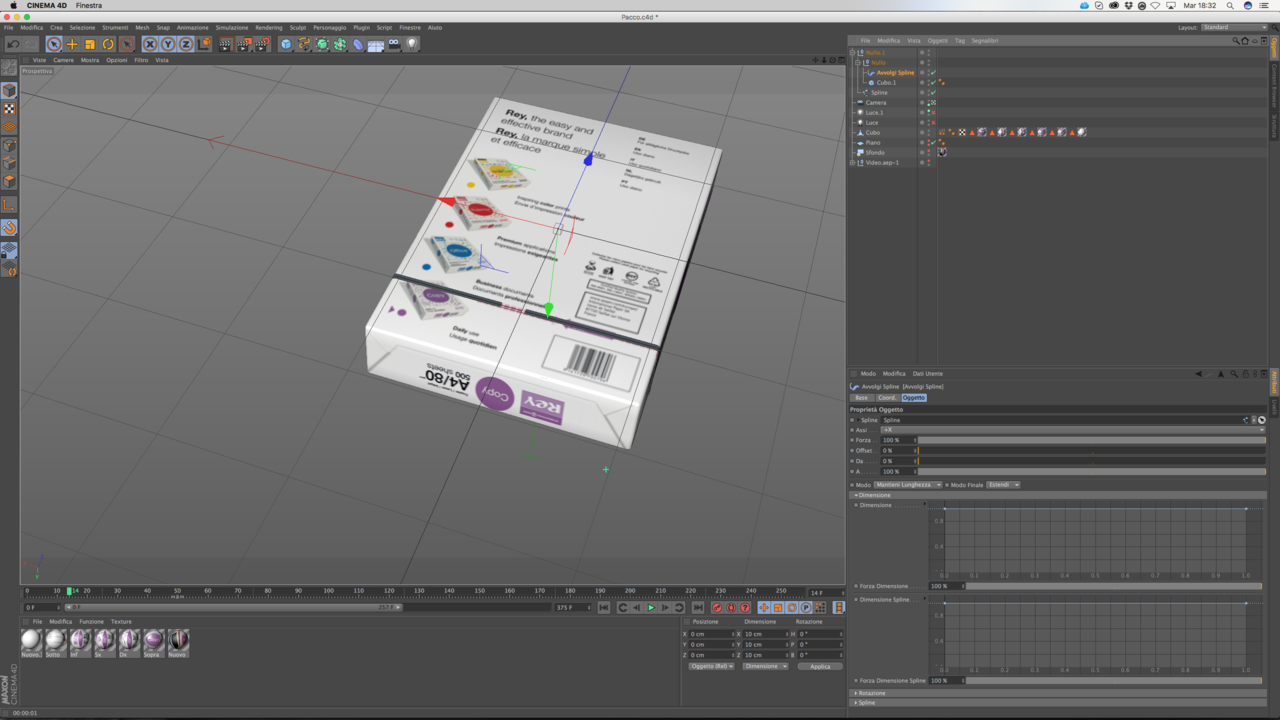

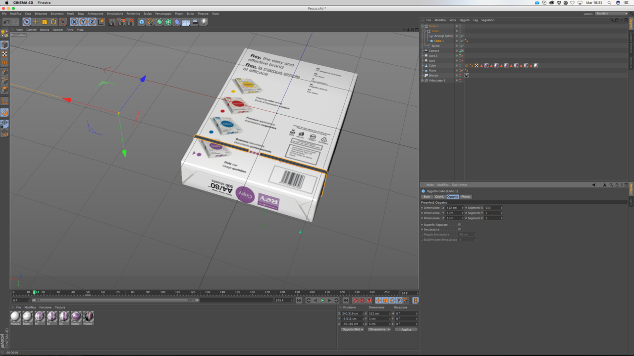

Come vedete ho creato un tramite un cubo, un parallelepipedo alto solo 0.5cm e lungo quanto il perimetro del packaging, poi lo wrappato tramite il comando "avvolgi spline" intorno allo stesso.
Ora se vado ad applicare un effetto "piegare", succede un disastro.
