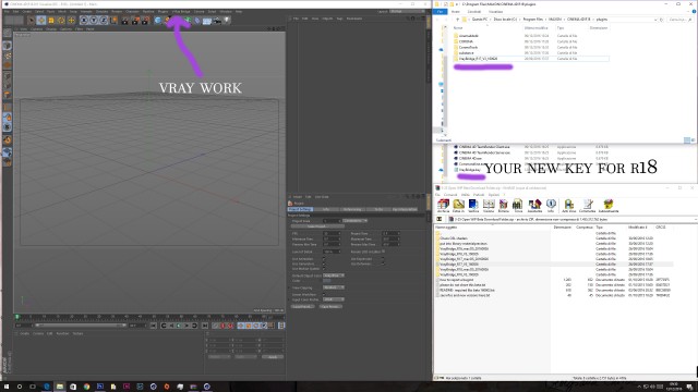

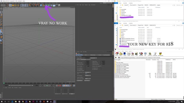

Qualcuno ha idea del perché cinema R18 mi funziona con il plugin di vray per la R17 di vray e non quello per la R18?
Allego i file mandati a Stefan

Anto3D wrote:Qualcuno ha idea del perché cinema R18 mi funziona con il plugin di vray per la R17 di vray e non quello per la R18?
non saprei, sicuro di aver l'ultima versione? mi sembra di aver letto che giorni fa è uscita un'altra beta... io fino a quando non uscirà la versione definitiva e probabilmente il primo service pack non cambio :)
ora mi sto scrivendo mail con Laub. La cosa da matti è che se metto vray per R17 dentro la cartella per R18 tutto funziona perfettamente. Se invece uso Vray per R18 dentro a cinema R18 non funziona.

Post by fabio81 »
elimina il plugin di Corona, prova.

Post by Anto3D »
fabio81 wrote:elimina il plugin di Corona, prova.
ahahahaha ho tolto il plugin di Corona è partito un video di Laub che ballava e cantava con una rossa doppio malto in mano e gridava ora si che puoi usare Vray.... e non ci tradire più siamo solo 12 anni di ritardo col porting :D :D :D :D
avevo provato a toglierlo ma niente.... mi ha detto Laub di aggiornare cinema e riprovare a vedere se va!
