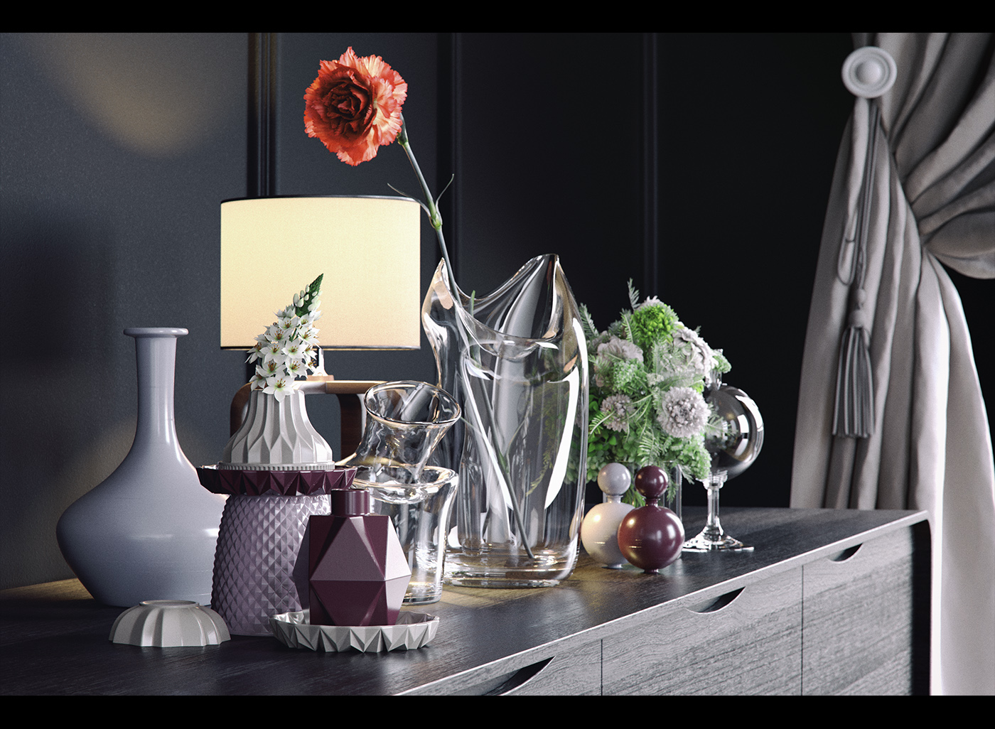

Ciao ragazzi,
ho fatto un piccolo test con Corona senza particolari pretese, l'intento era provare un po' tutto( lightmix, dof, translucency, refraction etc etc) in un unico render per vedere come si comportava.
Il rendering finale è 30cm x 20cm a 300dpi (3543px x 2362px) qui vi posto una versione ridotta.
Considerazioni personali:
Il motore è buono ma a mio avviso è più lento di vray. In alcuni casi specifici può sembrare simile o alla pari... ma quando le cose si complicano Vray riesce a farti un buon rendering in tempi mediamente più veloci... magari con IM + LC, magari aggiungendo AO che ti simula una GI più precisa...

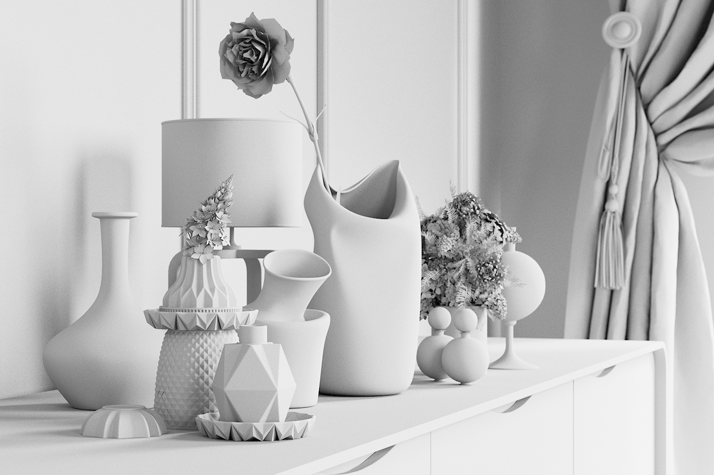

Il clay ha impiegato 30 minuti sempre alle stesse misure.
Quando ho stoppato il rendering il noise era al 5,5% ... ancora altino dopo 7 ore e 30 minuti. (al momento non è possibile applicare il denoise al livello lightmix... - almeno così mi sembra di aver capito) :D

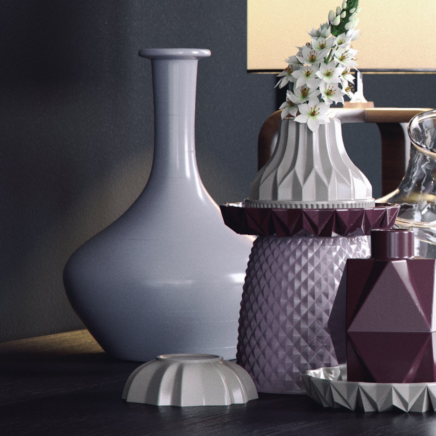

la pecca del denoise è che con particolari textures ho notato che se le mangia tenendolo ad 1. Riducendolo salva la texture ma anche il disturbo :D :D
Texture tipo questa sul muro
FofoC4D
Posts: 1676
Re: [CORONA] Piccolo test
Post by FofoC4D »
Il denoise non dovrebbe superare lo 0,6. Ad 1 asfalta tutti i dettagli.
Anto3D
Posts: 2845
Location: Bari/Napoli/Isernia
Post by Anto3D »
FofoC4D wrote:Il denoise non dovrebbe superare lo 0,6. Ad 1 asfalta tutti i dettagli.
e si ho notato. Ho voluto appositamente usare quel tipo di muro leggermente ruvido e quelle striature sulla ceramica per vedere quanto resistessero al Denoise..... ahimè.... poco !!!!
