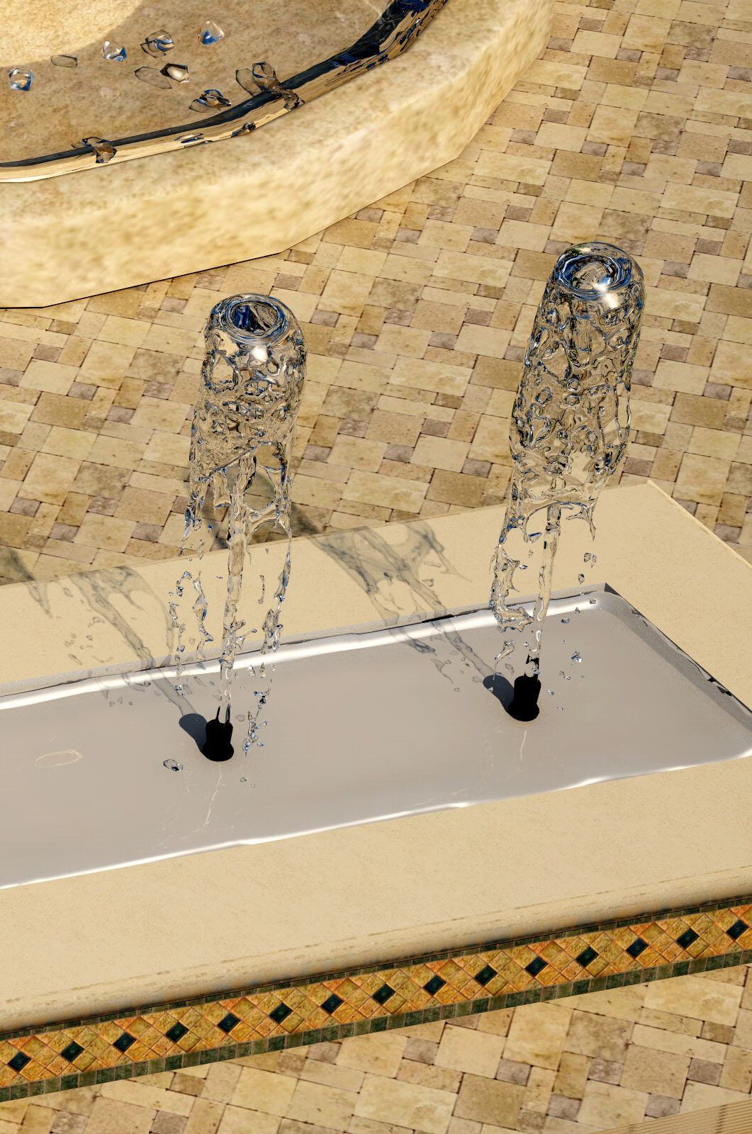

Ti chiedo un altra cosina 62VAMPIRO.
Se per caso cambiassi la scena notturna che mi hai allegato con un illuminazione di giorno.
Vorrei sapere come realizzare il getto d'acqua come in allegato!!! l'acqua "a riposo" è trasparente, ma parlando di forti getti d'acqua tende a diventare bianca, come se ci fosse schiuma!!!
Come posso impostare dei parametri di materiale per arrivare ad un effetto simile!?
Ti ringrazio
Gabik

Dipende da come è stato fatto il materiale Acqua, ma come prima prova (c'è da lavorarci sù un pò) stratificherei il materiale con una Layer e proverei con un Gradient in Type 2D-V invertendo i dots (dal bianco sotto al nero sopra) e provando i vari modi di fusione................però dipende anche dall'illuminazione, non solo dal materiale: non semplice..................

La scena in allegato è quella con cui vorrei modificare la texture del mio getto d'acqua!!!
il flusso d'acqua è stato fatto in RF e per il render sono passato a lavorare con vray!!!
Scusami Vampiro, ma quello che mi hai detto mi risulta impossibile da realizzarlo in base alle mie competenze del programma!!
Non so se devo fare un altro flusso e metterlo all'interno dello stesso, ma mi sembra una soluzione troppo azzardata e inconcludente
