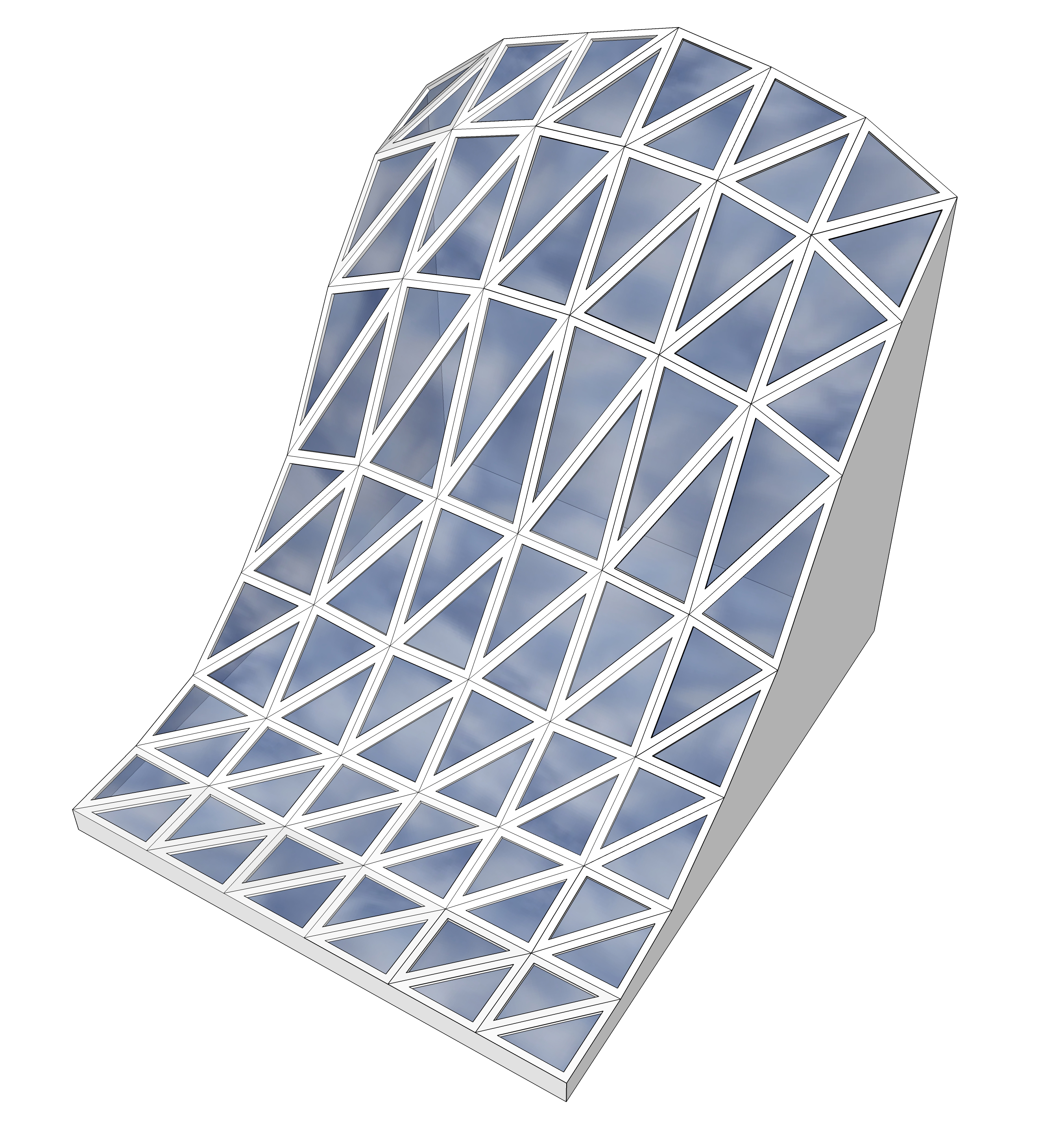

Dipende dalla griglia iniziale del Plane: suddividendolo in modo adeguato,con determinate misure, ottieni i triangoli isosceli.............infatti ho precisato che era solo una prova al volo fatta senza utilizzare il rig o altre tenciche "strane" :), ma che si può fare con un semplice Plane senza andare ad incasinarsi la vita.................

Scusa ma non capisco, come faresti ad avere triangoli uguali in una struttura dove dimensioni ed inclinazioni sono differenti ?!?!?

Non sò la struttura che dimensioni abbia e come la dovrebbe fare: mi sono basato sull'immagine postata.........Se ad un Plane si danno dimensioni 9x15, una volta suddiviso con 5 in larghezza e 3 in altezza, si avranno 15 "porzioni"..............Poi con il Knife operi i tagli diagonali e otterrai i lati necessari per ricavare i triangoli isosceli...............
Secondo me non serve il rig per sagomare quella struttura, poichè dopo puoi agire sui punti per spostarli come nell'immagine allegata dall'utente..................

Mi sa che ha ragione Maruzzella....
Maggiore sarà la curva e più i poligoni si allungheranno.
Ovviamente più saranno grandi questi poligoni e più si deformeranno...si dovrebbe usare elementi con dimensioni ridotte ma non credo sia un progetto realizzabile...pfiu

non sono d'accordo.
é richiesto come unico vincolo di posizionare una maglia regolare, quindi tale andrá rispettata...anche perché credo che per un lavoro reale si utilizzino elementi standard piuttosto che 1000 dimensioni diverse.
ovviamente la mesh verrá approssimata dalla maglia, piú fitta piú corretta.
potresti porvare ad usare i metodi usati in questa discussione:
http://www.c4dzone.com/it/forum/viewtop ... ie#p154226
altrimenti, tutto a mano, posizioni gli assi su uno spigolo e poi ruoti a dovere

Il tuo esempio è corretto ma hai a che fare con una solido cilindrico dove si restringe uniformemente nella parte centrale.
In questo caso gli esagoni restano tali ma con misure differenti ovviamente per adattarsi alla superficie.
Nel mio caso, volevo far vedere che è molto difficile che i triangoli restino tutti uguali, se la forma non è uniforme.
Bisogna capire come deve essere prima il progetto per valutare come potrebbe essere realizzato.
Se avessi usato nel progetto una maglia molto fitta di sicuro la differenza tra un triangolo e l'altro era decisamente minore.

Quello che voglio dire che non si può prescindere dalle misure della copertura basandosi su un disegno, ma il disegno potrà essere basato sulle dimensioni dei triangoli fisse, quindi non viceversa.
Se ci basiamo su un disegno per creare la mesh dovremo accettare dimensioni differenti nei triangoli, vedi esempio A e B non potrebbero essere di dimensioni uguali , a meno (viceversa) di non modificare il disegno in base ai triangoli a disposizione.

No beh, quello che volevo dire è che non è infattibile.
Problema di fondo è che va progettato a dovere
