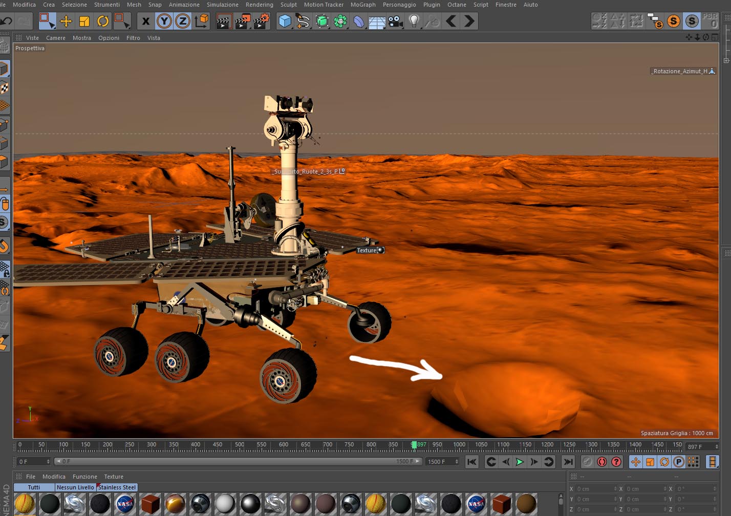

Ho dei problemi con i miei primi approcci con XPRESSO.
Vorrei animare delle ruote.

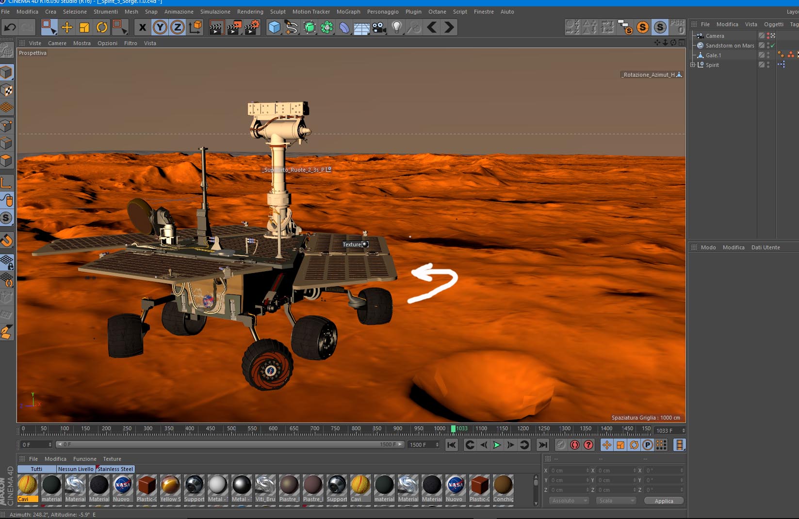

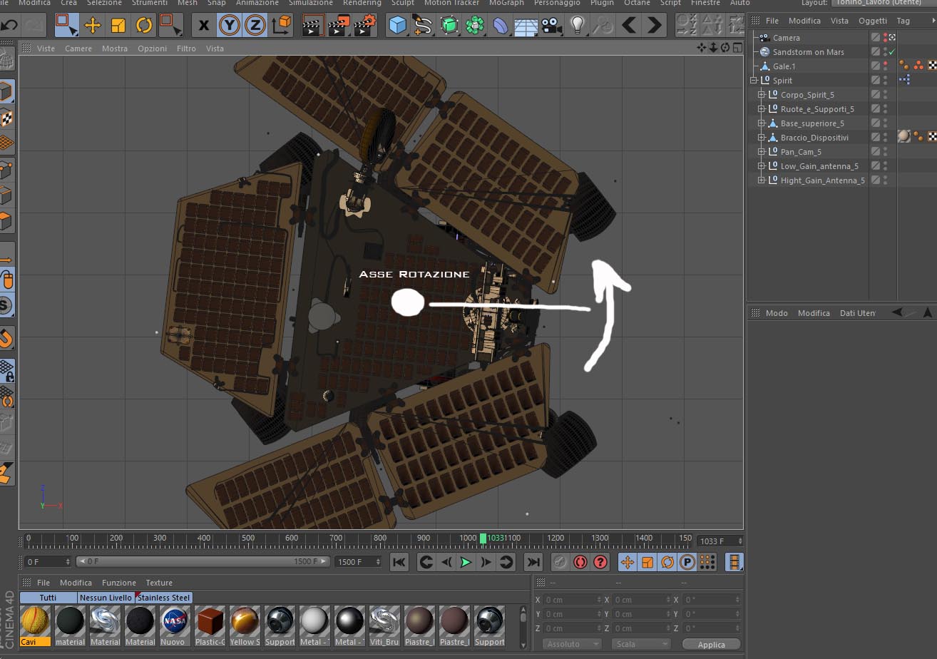

Durante la traslazione di "Spirit" lungo l'asse Z, la rotazione avviene regolarmente,
quando le ruote invece devono compiere il percorso circolare intorno all'asse Y, le stesse sono inesorabilmente ferme !!!
Mi potete dare un aiuto per risolvere questo (per voi) problemino ??
Mi aiuto con degli screenshot per descrivere meglio la situazione .....

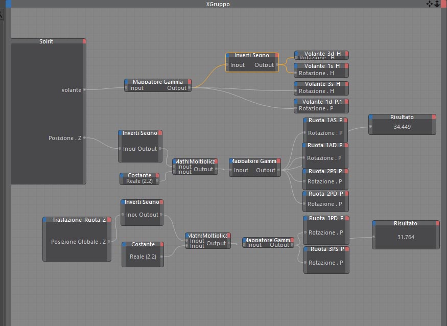

il problema e´ che clacoli la rotazione delle ruote sulla base dello spostamento di "Spirit" (poi il fatto che usi il valore reale z ti limita ulteriormente)
in allegato trovi un file che calcola la rotazione delle ruote in base alla distanza percorsa.

Ho visto il tuo esempio, ho adattato l'idea alle mie esigenze, e' valido, solo che ruotando l'asse sia in senso orario, che antiorario le ruote girano sempre nello stesso senso, ti allego le modifiche fatte (dimmi se ho fatto qualche errore)

Ho seguito il tutorial da te consigliato , peccato che verso la fine si indicava di utilizzare un "BOX" Xpresso che vi e' scritta sicuramente una formula ( non piu' disponibile, che ora tentero' di estrapolare) e che avrebbe dovuto risolvere alcune particolari condizioni di rotazione.
Il problema non e' risolto (per ora !!!) in quanto le ruote girano perfettamente solo se facendogli fare una rotazione intermedia tra gli assi, es. 43 gradi, pero' poi trascinandola lungo la stesso vettore.
