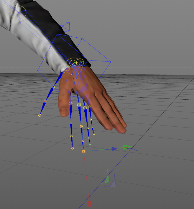

per questo siamo un forum, allora ho cercato di riggare un carattere con il rigging tool, ho eseguito il tutorial di arkimed, basic rigging, nel posizionare le ossa delle dita(come in figura) mi sono aiutato della funzione project to Object, e tutto ok, ma quando poi faccio il binding, succede una cosa strana (vedi figura) che tutta la mano cambia posizione! :@ anche se da adjust passo a build (senza fare binding) succede la stessa cosa, sara forse perche ho usato la funzione Project to Object? o forse ho dimenticato qualche settaggio prima? grazie in anticipo!!

mmm strano... a quanto pare ti succede quando esci dalla condizione di regolazione delle joints... puoi dirci quale character biped hai scelto (advanced o semplice) e con quale versione di cinema?

Ciao arkimed! allora io ho provato con tutti e due advanced e normale biped, la versione di cinema è R14.042 studio
forse sara anche il tipo di carattere che ho usato? la posizione delle braccia di questo modello non forma la classica T come credo dovrebbe essere, ma le braccia sono leggermente piegate verso il basso se vuoi ti mando il modello cosi potrai provare, almeno sappiamo poi dove è l errore.

la posizione non perfettamente a T non dovrebbe creare problemi di quel tipo, anche perché la funzione di regolazione serve proprio a sistemare le joints in base al personaggio.
Credo sia un bug della R14 ma su quella versione attualmente non ho modo di verificare.
Per quanto riguarda il modello, non credo sia un problema legato a lui in quanto come mi dicevi il problema si verifica anche senza fare il Bind... a tal proposito... hai provato a creare un rig con un altro modello o anche senza modello? senza modello prova appunto ad eseguire delle regolazioni delle joints in modo simile a quanto fai con il modello in questione e quando esci dalla fase di regolazione vedi se ti crea lo stesso problema.

Ciao Arkimed, infatti ho provato con il rigging advanced biped e non mi da problemi, anche se il modello non ha la forma della T,
credo che sia un bug! ma purtroppo alla Maxon non interessa piu la versione 14 ormai da loro è morta e sepolta! ma loro invece di correggere i bug delle versioni che hanno, ogni anno ne sfornano una nuova,tralasciando la precedente,dicendo che per quella versione non ci sara piu supporto, male mooolto male, invece di mettere a disposizione degli utenti un update di correzione costringono a comprare una versione nuova, che come ben sai non costa poco! comunque almeno fino adesso è l unico software del genere che si puo ancora comprare ed è tuo! mentre la autodesk li offre solo in affitto!! e per un anno paghi la stessa cifra che paghi per comprare cinema, secondo me la maxon gioca anche su questo tasto!!
