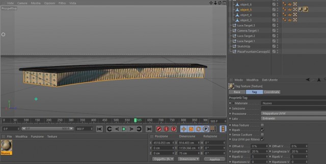

Buongiorno a Tutti,
ho un problema per duplicare la mia texture in modo corretto nel mio oggetto. Perchè avendo due lati "concavo e convesso" e due piatti, penso che debba fare 4 applicazioni diverse per ogni lato. Vi allego immagine e modello in C4D.
Ho creato il modello in Rhino, ma non credo che sia questo il problema.
Non conosco il mondo UV editor in Cinema.
Potete consigliarmi alcuni ottimi tutorial online o se per caso c'è qualcosa di sbagliato nel mio modello?!
Gabik
modello.zip
(303.42 KiB) Downloaded 165 times

Guarda non scomodare la UV, fai cosi':
1: seleziona i poligoni della zona curva
2: applica il materiale
3: mettilo in cubica come proiezione, con un 20% x 20% di grandezza cosi' viene piccola la mattonella
4: con la modalita strumento TEXTURE (quello in alto a forma di scacchiera) + modalita' ASSE (il simbolo del solo asse a sinistra in basso) sposta la proiezione vicino all'oggetto perché' e' tutta fuori campo, devi avere l'asse dell'oggetto molto spostato.
5: ruota la mappatura per farla coincidere un po con la curvatura
E il gioco e' fatto, spegni poi lo strumento ASSE e lo strumento TEXTURE tornando nella modalita' classica.
Ti allego il file :)
modello.zip
(297.88 KiB) Downloaded 206 times

masterzone wrote:Guarda non scomodare la UV, fai cosi':

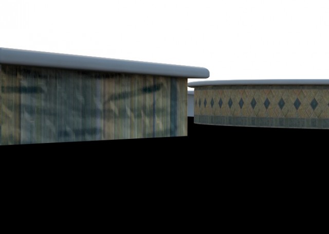

Per pasticci Masterzone intendi questi problemi con le texture: un lato normale invece nell'altro sbavato.
la texture nel momento in cui io la modifico nella viewport la visualizzazione è perfetta, ma nel render succede questo.
Io applico il materiale trascinandolo nella mesh, poi alcune volte capita così!
Cosa può essere?
