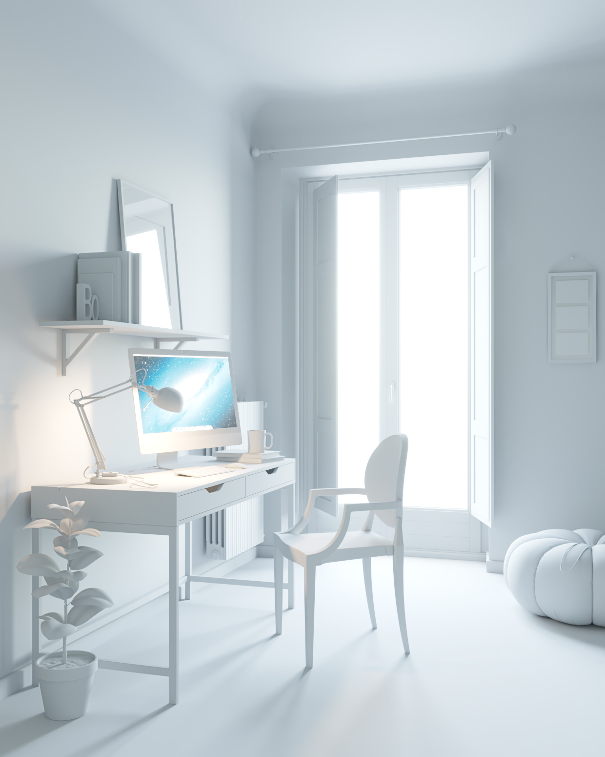

vitt23
Posts: 304
Joined: Wed May 28, 2008 12:10 am
Re: [CORONA] test interno
Post by vitt23 »
ecco una prova con focale a 50mm
output, come ho scritto nel secondo post, è di 1240x1550 (rapporto 0.8 a 1)
ocman
Posts: 1502
Post by ocman »
@Zion
Ottima delucidazione. ;) thanks
Ora è molto meglio secondo me...
Buona continuazione.
