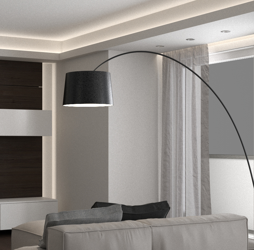

Ormai "stremato" :shock: non sapendo più dove intervenire vi posto una parte di render della scena incriminata con relativi settaggi, dove, sicuramente sbaglio un qualche cosa ma non riesco a capire cosa. :(
Luci e materiali hanno suddivisioni settati a 80. Anche impostando tempo max a 0 e addirittura noise threshold a 0 il render a circa 13 min di cottura si ferma da solo anche se, come si può può facilmente vedere, il noise è ancora molto molto alto. :@
Ringrazio chiunque possa gentilmente aiutarmi.

gotty
Posts: 31
Joined: Wed Nov 17, 2004 4:32 pm
Re: VRAYforC4D 3.25
Post by gotty »
Metti a 0 il Global subdivision multiplier e a 0.85 l'adaptive amount. Se ancora c'è noise rifai da capo i settaggi o posta la scena
SOTT
Posts: 651
Joined: Tue Oct 25, 2011 2:43 pm
Location: Mantova/Brescia/Verona
Re: VRAYforC4D 3.25
Post by SOTT »
gotty wrote:Metti a 0 il Global subdivision multiplier e a 0.85 l'adaptive amount. Se ancora c'è noise rifai da capo i settaggi o posta la scena
Ma teoricamente Global subdivision multiplier a 1 e l'adaptive amount a 0,4 non dovrebbero aiutare a "migliorare" rispetto a 0 e 0,85? :? Poi quel che non capisco è perché il render si interrompa dopo circa 12 minuti nonostante il livello di noise sia ancora improponibile. :roll:
Oggi pomeriggio provo a ripartire nuovamente da capo e vedo se cambia qualcosa, spero.
gotty
Posts: 31
Re: VRAYforC4D 3.25
Post by gotty »
Nella nuova versione di VRay mettere a 0 il global SM lo fa switchare alla modalità automatica e ti calcola le suddivisioni (tutte, luci, materiali, BR) necessarie con il miglior compromesso sul noise. E' il miglior approccio da cui partire secondo me, poi eventualmente lavori per togliere eventuale noise. Scendere troppo sull'adaptive amount è vero che potrebbe migliorare la resa, ma uccidi l'intelligenza di VRay e i tempi si allungano. C'è qualcosa che non va da qualche parte.
SOTT
Posts: 651
Re: VRAYforC4D 3.25
Post by SOTT »
gotty wrote:Nella nuova versione di VRay mettere a 0 il global SM lo fa switchare alla modalità automatica e ti calcola le suddivisioni (tutte, luci, materiali, BR) necessarie con il miglior compromesso sul noise. E' il miglior approccio da cui partire secondo me, poi eventualmente lavori per togliere eventuale noise. Scendere troppo sull'adaptive amount è vero che potrebbe migliorare la resa, ma uccidi l'intelligenza di VRay e i tempi si allungano. C'è qualcosa che non va da qualche parte.
Che ci sia qualcosa che non va da qualche parte lo credo anch'io, e, come spesso accade sarà sicuramente una stupidata. Il problema grossa sta nel trovare il "problema" sempre che vi sia. :roll:
Interessante ciò che mi suggerisci a riguardo dei nuovi valori. Adesso ho provato a reimpostare nuovamente la scena, partendo da capo ed utilizzando tutti i settaggi base. Vediamo cosa viene fuori.
