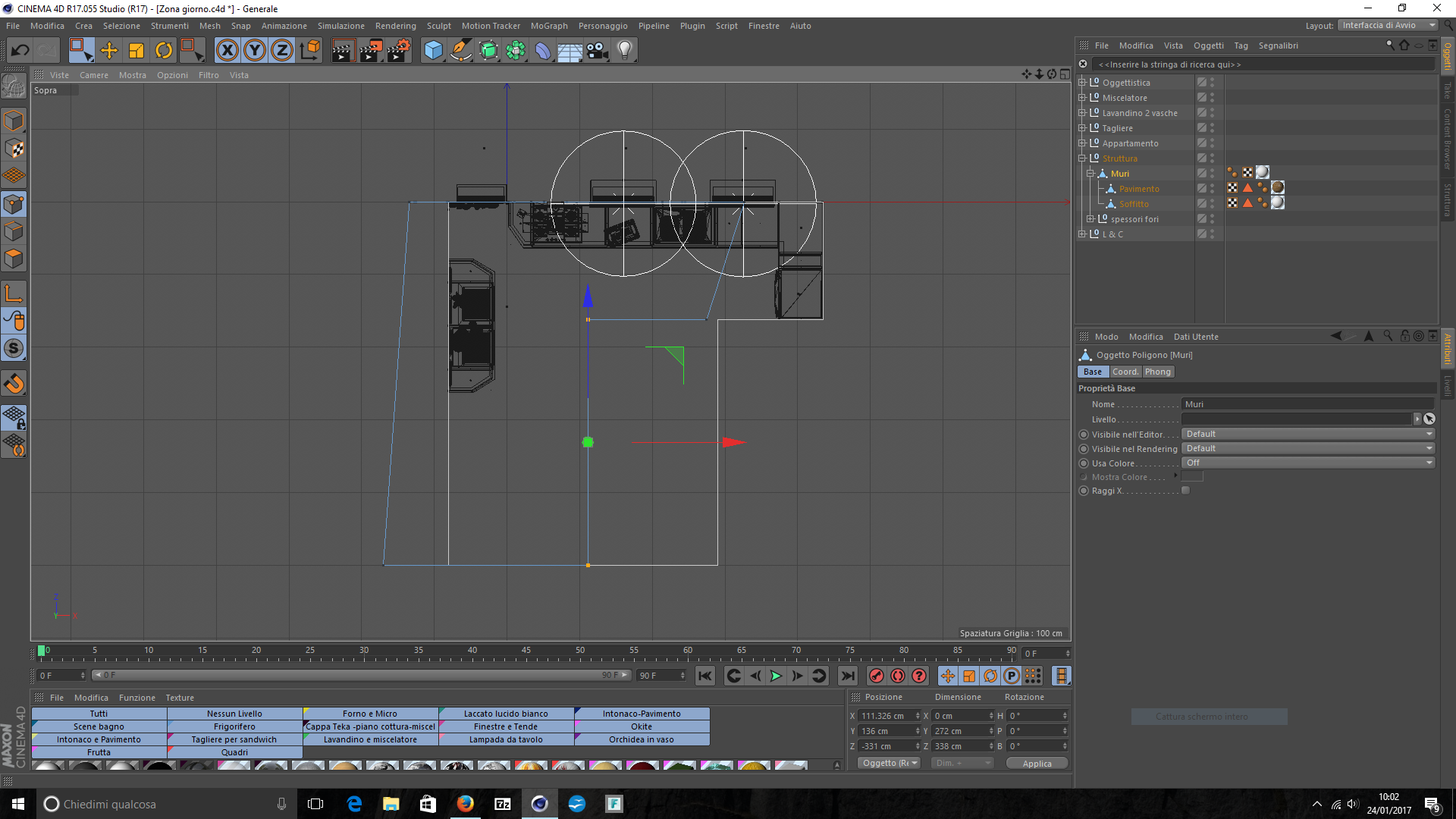

Ho una difficoltà: non riesco a stringere e ad allungare la mia stanza: la devo stringere e allungare aggiungendo punti alla polilinea per creare delle nicchie.
Seleziono i muri (in pianta vedo tutto il perimetro in azzurrino), seleziono lo strumento punto, seleziono i vertici del muro che devo spostare verso l'interno..e trasla tutta la stanza.......
E' passato qualche mese e non ricordo più come ho fatto a costruirla..
Cosa devo fare?
... devo rifarla con spline+estrudi ecc. ecc. .... ? :(
Lo stesso vale per pavimento e soffitto..?
(Altra piccola cosa: nella finestra prospettiva il comando ruota è invertito.. se tiro a dx, ruota a sx e viceversa....
Se copio il progetto in un nuovo file mi perde i materiali: "il seguente percorso della texture non è nella cartella di progetto o nel percorso di ricerca! Vuoi cambiare percorso in un percorso assoluto? Sia che risponda sì o no vengono quasi tutte sfere nere)
Grazie per ogni aiuto!! :)

Andiamo per ordine:
- posta una immagine del problema realtivo alla stanza così da darti il suggerimento migliore
- modifica->preferenze->navigazione: attiva il reverse orbit (o come si traduce in italiano)

Ciao ciciolo!
Ecco le foto:

Ciao, quando usi lo strumento selezione (di qualsiasi tipo sia) devi disattivare la voce "Visible only" dai suoi attributi, altrimenti quando sei in pianta ti seleziona solo i punti di sopra.

Ciao visualtricks, .... caspita... è già deselezionato....

Devi selezionare tutti gli oggetti, non solo il primo...oltre i muri pavimenti e soffitto

Fatto, ma nulla.. si muovono slegate

Allega solo la stanza, senza arredi...
