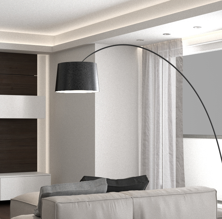

Settaggi praticamente base, se non per il Max Render Time e il Noise Threshold, anche in questo caso il render dopo circa 18 minuti si interrompe con un disturbo inaccettabile. Proprio non capisco perché non continui a cuocere fino ad ottenere un'immagine discreta. :( Credo che dovrò abbandonare il metodo progressivo.

considera che il progressive non è considerato un metodo per finalizzare il render, ti restituisce un'idea del render chiara in meno tempo, ma il metodo bucket resta più veloce

gotty wrote:considera che il progressive non è considerato un metodo per finalizzare il render, ti restituisce un'idea del render chiara in meno tempo, ma il metodo bucket resta più veloce
Quindi quel livello di disturbo è normale ed accettabile? Se altro non si può fare abbandono subito questa strada. :o

No non lo è assolutamente!!! Stai lavorando nello spazio fisico? Puoi postare la scena magari pulita di cose che non devono essere viste?

Leggo un doppio Noise Threshold nel Sampler, uno settato a 0.005 ed uno settato su.... 4!? :o

gotty wrote:No non lo è assolutamente!!! Stai lavorando nello spazio fisico? Puoi postare la scena magari pulita di cose che non devono essere viste?
Domani mattina posso postare la scena ripulita da materiali e arredi, essendo una parte di progetto, lasciando intatti settaggi, luci e fotocamera. Mi faresti un enorme favore se riesci a dargli una controllata. Grazie mille. :)

FofoC4D wrote:Leggo un doppio Noise Threshold nel Sampler, uno settato a 0.005 ed uno settato su.... 4!? :o
..sconvolto dal doppio NoiseThreshold Foto o dai valori? :lol:
Ma anche tutt' e due, io ero rimasto ad uno che controlla il rumore, l'altro che fa?
Anche sulle versioni ChaosGroup ce n'è uno solo, mi sto perdendo qualcosa?
