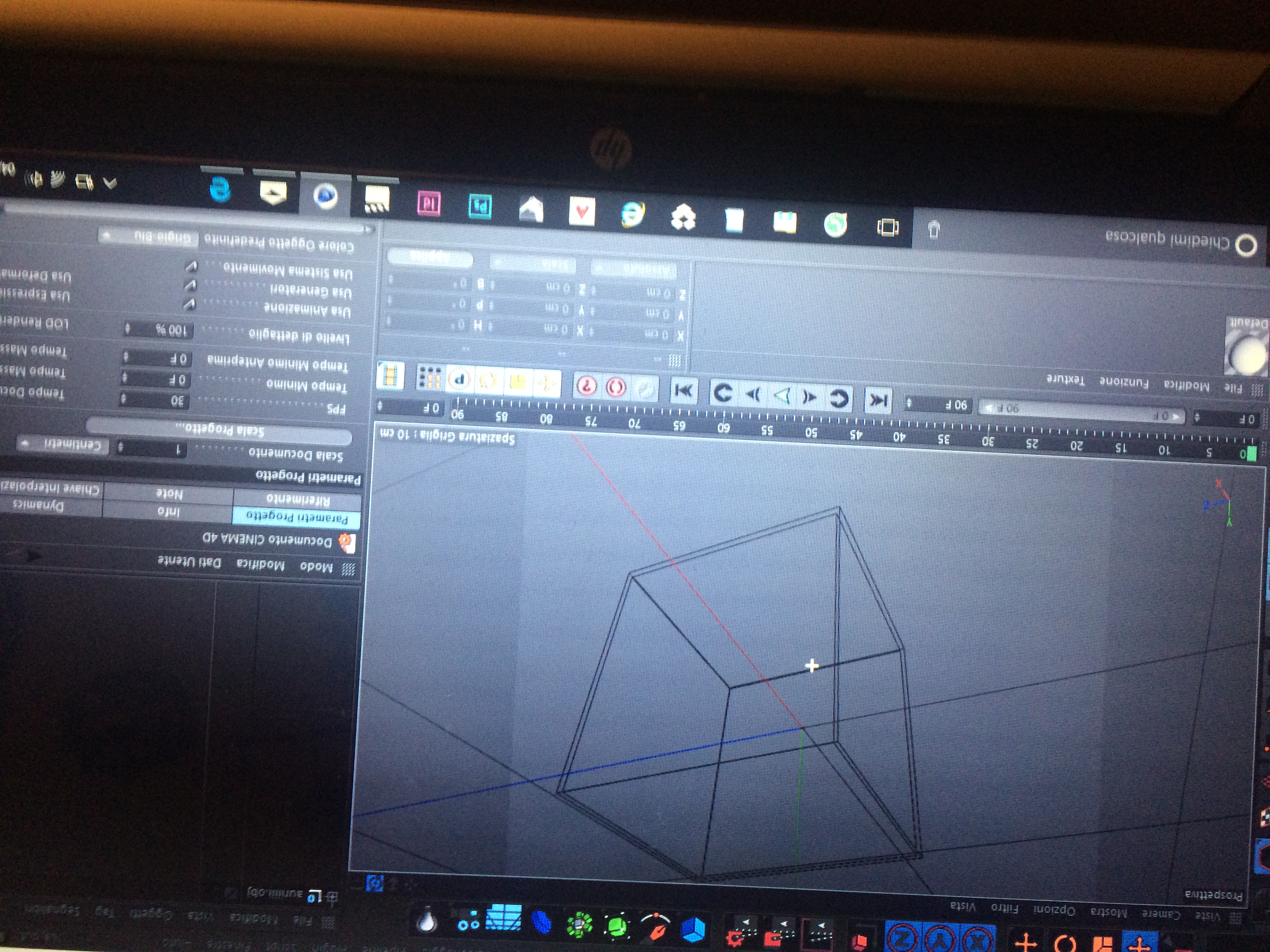

Buona sera a tutti ! Sono una studentessa di design e sono alle prime armi con cinema ! Ho riscontrato un problema e non so se sia la versione del programma o sia il mio Pc che è poco potente .
Appena apro un' oggetto in obj con cinema lo visualizzo in modo normale come lo vedevo su rhino , quando cerco di ruotarlo l'oggetto cambia aspetto ,prima l'oggetto lo visualizzo con tutte le linea di costruzione , poi successivamente visualizzo dei policromi . Faccio un esempio se non sono stata chiara . Mettendo una sedia realizzata con rhino su cinema la visualizzo delle linee in tutta la scocca della sedia , successivamente cambia e vedo che si è trasformato in un cubo ! Quando smetto di ruotare la vista compare di nuovo la sedia del modo iniziale. Spero di essere stata chiara e vi ringrazio se siete disposti a perdere tempo per me .

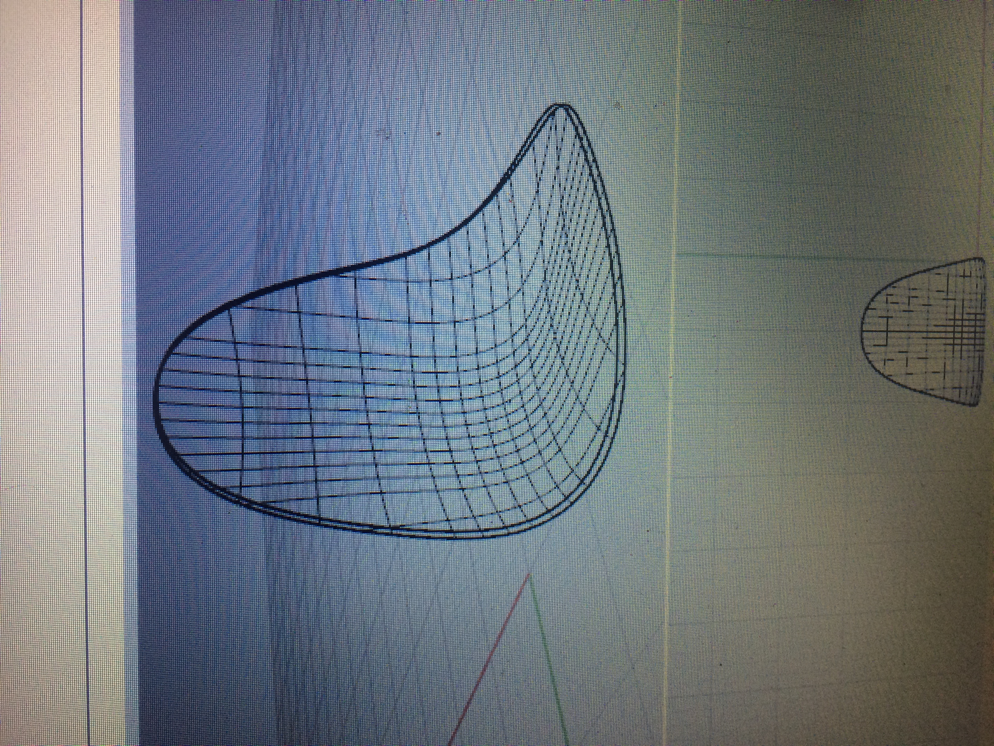

p.s. puoi mostrarci uno screenshot di uno degli oggetti che dà problemi in modalità wireframe?

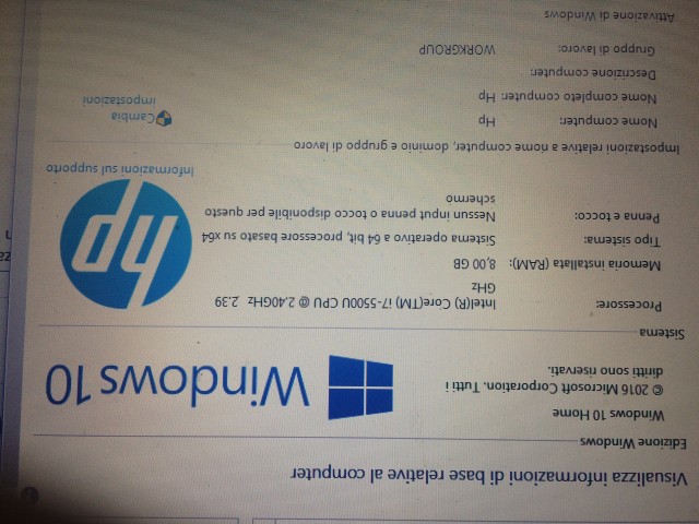

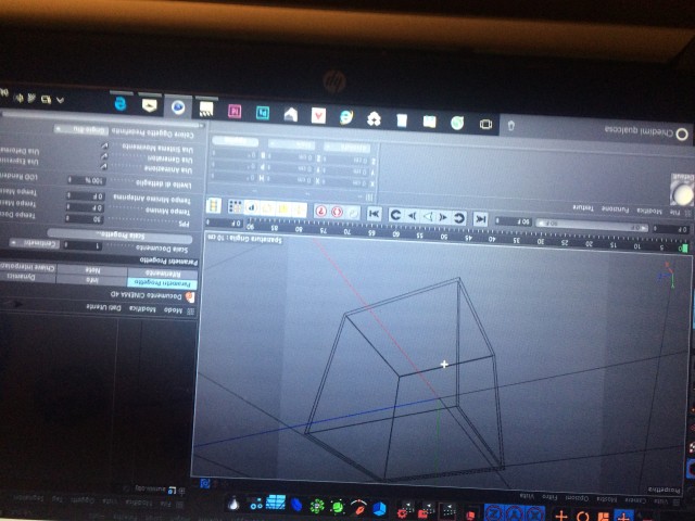

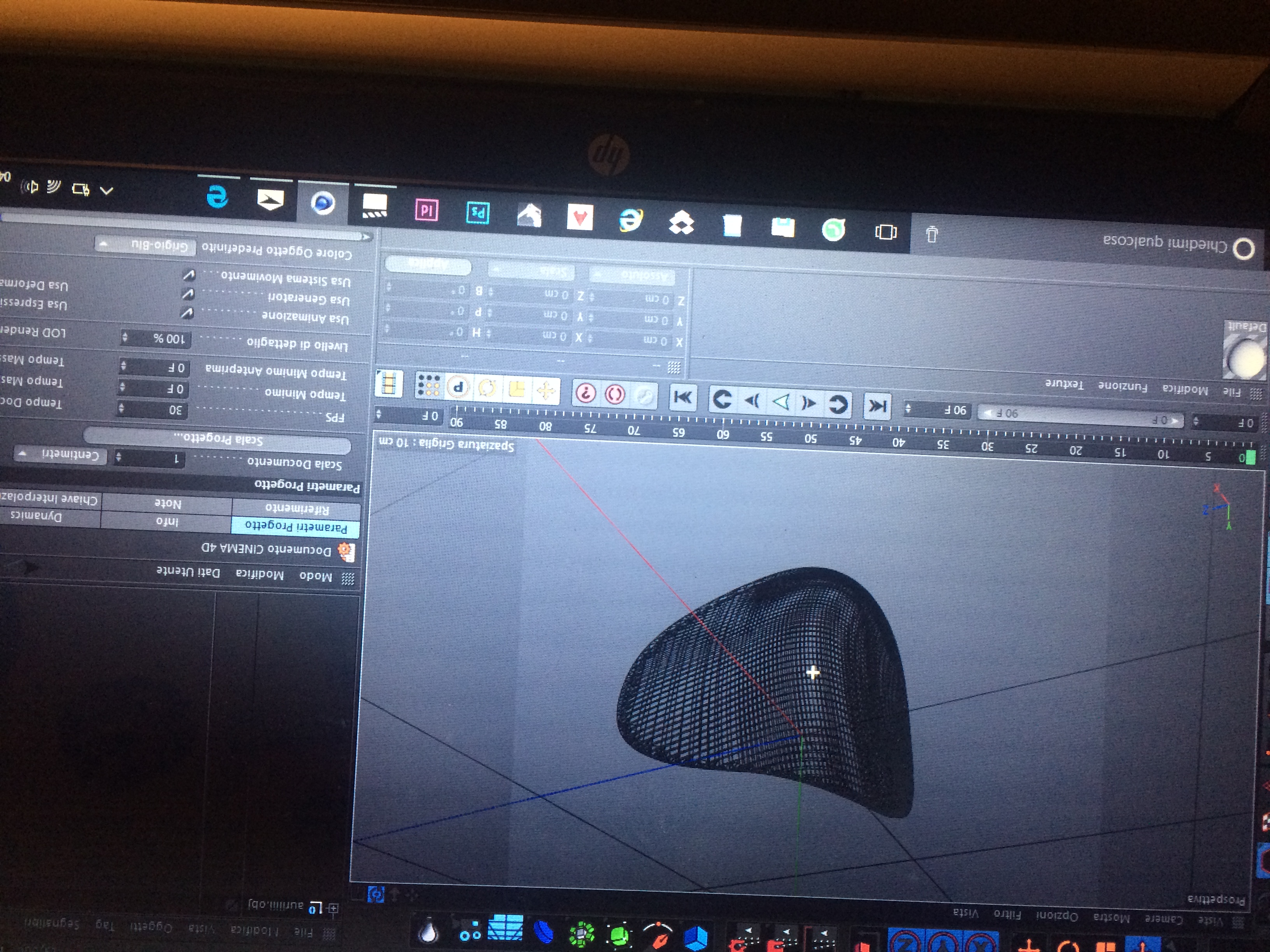

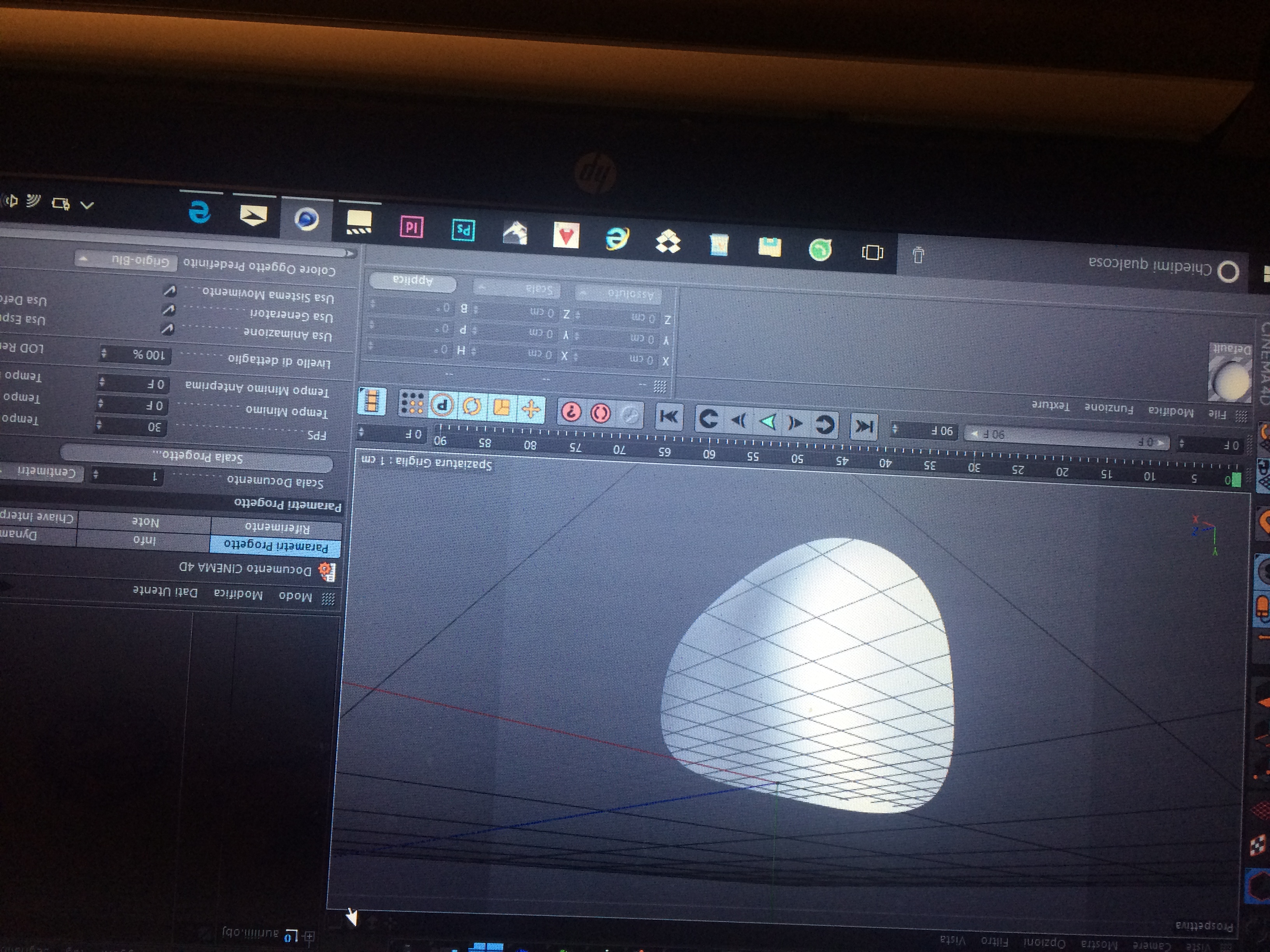

Grazie per la risposta .scusami se non ho fatto in fretta ma dovevo cercare tutto . Il mio Pc è stato comprato nel novembre del 2015 . Non l'ho appesantito molto l'ho usato solo per programmi di grafica . Quindi è in buoni condizioni . Ti allego tutto il possibile che mi viene in mente . Grazie mille buona serata
Poi rimane questo finché non lo lascio
Appena lo ruoto si trasforma in questo
Visualizzazione di quando apro l'oggetto su cinema
Visualizzazione vista wireframe rhino
Propietà del Pc
Propietà del Pc

Penso che sia un problema di driver della scheda video, prova ad aggiornarli.
Posts: 10608
Re: Visualizzo poligoni nella ruotazione della telecamera
esatto, vedrai e' la scheda video. Vai sul sito del produttore della scheda video che hai, girando la capoccia di 180 mi pare tu abbia una macchina buona, e' difficile ti dia quei problemi.
Controlla se hai una Nvidia oppure una ATI.
