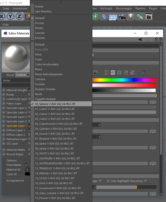

Prova a mettere come anteprima il settaggio nell'immagine allegata, e ricalibrare il materiale in base a questa preview.
È molto più fedele al risultato finale.

cambiando l'anteprima come mi hai detto e un po meglio ma sempre diverso, e poi nel render la differenza e netta quindi cambia proprio il materiale!!! com'è possibile che non ci sia compatibilità con la vecchia versione :(
