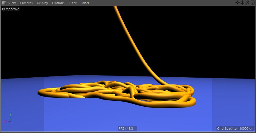

Ciao a tutti, sono ore che tento di creare questo effetto inutilmente.
Vorrei partire da un filo completamente steso su un piano in modo casuale.
Vorrei quindi fare in modo che il filo inizi ad avvolgersi su se stesso, arrivando a creare un gomitolo (a cui poi applicherò il materiale lana).
Qualcuno ha suggerimenti da darmi?
Grazie a tutti.

ho fatto qualche prova al volo ma l'animazione di cui parli è davvero tosta..... pfiu
con il nostro plugin l'unica cosa che puoi fare è l'effetto che vedi nel video, ossia la palla che avvolge il filo, ma se noti il taglio della camera non ti fa vedere la parte iniziare del filo che si avvolge, per fare quell'effetto c'è da lavorare parecchio.
Purtroppo non esiste in cinema una dinamica "filo" che ti permetta di fare quello che vuoi te, le dinamiche sulle spline sono molto limitate, quindi per fare quello che vuoi fare te dovresti fare tutto a manina con pose o altri tecniche, ma dubito che riuscirai a fare tutto in un singolo shot.

Ciao Frà una volta mi ci sono cimentato ed ero anche abbastanza vicino alla soluzione, poi abbandonata per la solita mancanza di tempo. Come inizio vedi se può aiutarti ...
http://www.c4dzone.com/it/forum/viewtop ... =6&t=30759
abe3d
Posts: 1153
Re: effetto gomitolo di lana partendo da filo
Post by abe3d »
...con la solita fissa per le cose impossibili, sono tornato sull'argomento e spero stavolta di avere il tempo.

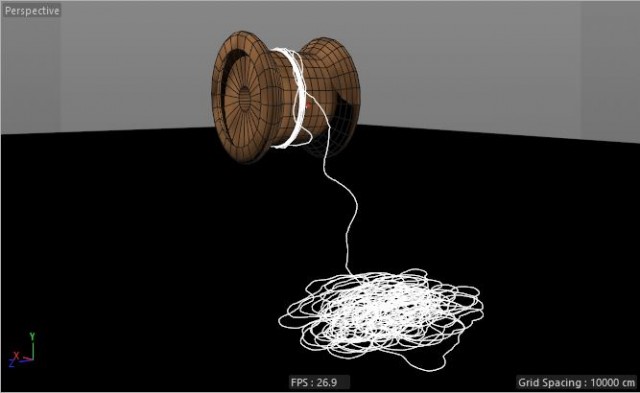

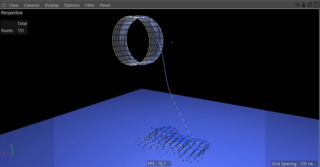

Per iniziare, con una spline, spingendo un po sulle iterazioni, sulle suddivisioni e soprattutto sugli steps, si ottiene un buon risultato anche ad elevate velocità di rotazione. Il vero insormontabile problema però, è chiaramente l'interazione con se stessa e cioè lo spessore; a dirla tutta anche che la spline ( i suoi punti) deve "fermarsi" una volta raggiunto la posizione finale, cioè smettere di essere dinamica ed "appiccicarsi al gomito seguendone il movimento. questo sia per diminuire i calcoli a quel punto non più necessari, sia per stabilire una "forma" all'avvolgimento senza che "il filo" scivoli dalla superficie rendendo vana la rotazione.
Quindi sono partito da una spoletta e sono arrivato a questo ( test 1 )
https://vimeo.com/208051906
ma ho subito capito che anche volendo utilizzare una spline ( cloth e soft body risultano immediatamente inutilizzabili per l'elevato tempo di calcolo ) al punto in cui sono, si deve convertire quest'ultima in un vero e proprio capello ed utilizzare hair e i suoi nodi xpresso per gestire sicuramente più aspetti.
al prossimo Up ( se a qualcuno venisse in mente qualche idea...non esiti ad esporla, a volte le soluzioni sono li ma non si vedono )

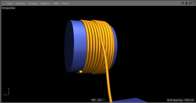

Up. (tecnica alternativa)...
Solo a titolo informativo ( perché trattasi di avvolgimento statico lontano dalla mia idea finale ) posto questa tecnica che non sto tanto ad esporre, limitandomi a dire che ho usato un mospline su un agglomerato di spirali realizzato con cloner...
qui l' animazione: https://vimeo.com/208644966

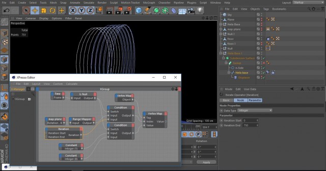

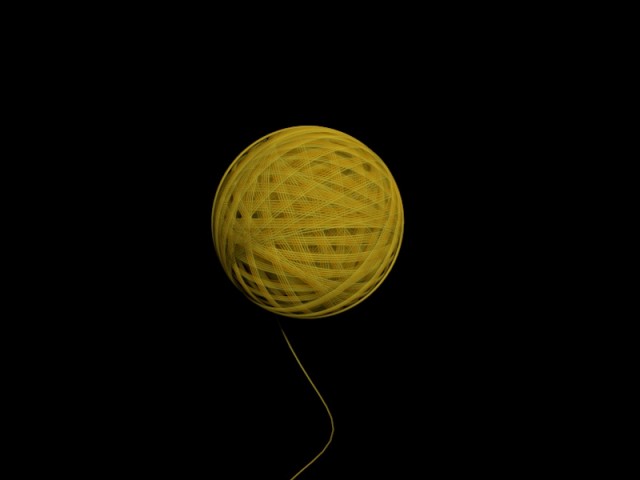

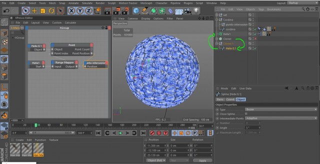

Post by abe3d »
...procedendo con lo studio, inglobando le due tecniche precedenti e con qualche aggiunta di vertexmap, si possono fare cose davvero simpatiche. Qui ho usato una spline dinamica che si " aggrappa " attraverso la vertexmap ad un solido preventivamente preparato, non è molto definito, ma risolve in pieno il mio post sulla bobina.
come al solito, qualche informazione ed il video di esempio..
https://vimeo.com/208992208
