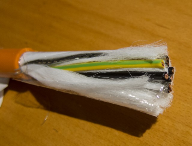

Ma in molti cavi c'è un riempimento in fibra che non so come realizzare.
Ho provato con l'erba architettonica (ho C4D Visualize) ma non va bene perché i fili si assottigliano.
Sapete consigliarmi un modo per realizzare questo materiale? Non importa che sia il massimo del fotorealismo, deve solo dare l'idea.

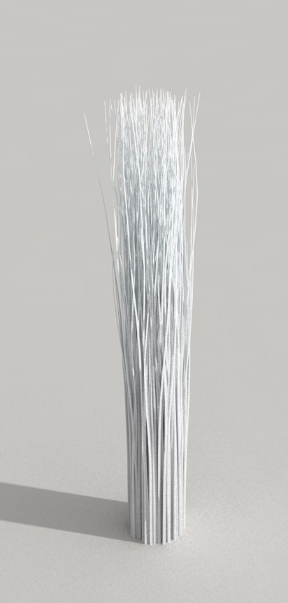

se hai la visualize l'unica e' fare taaaaaaaaanti spline e fare la mazzetta...dico questo perche' con la visualize non hai molte chance perche' ti manca mograph e hair (l'erba architettonica e' il solito estrapolato inutile di hair) quindi l'unica e' tornare alla manualità di un tempo, il certosino che di sana pianta si mette li e fa tanti di quegli spline come se non ci fosse un domani :lol: :lol: :lol:
Tornando seri, prenderi una serie di tracciati e farei una quantita mostruosa di mazzette tutte lunghe e dritte e poi ci sweeppi un tubicino. Quindi con la sweep.
Se vuoi fare un effetto random, selezionando tutti i punti dei fili, che fanno da percorso, puoi fare il comando che in inglese si chiama "CRUMPLE" che ti fa casualizzare i punti dello spline e si "increspano tutti"...certo non so se va bene perche' e' sempre un ciuffo, senno' viene una scopetta di saggina pero' potrebbe andare.
Comunque in generale...spline spline spline. Non ci puoi fare altro.

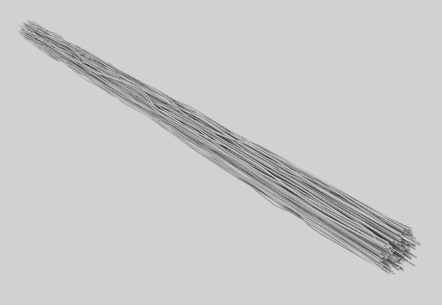

Grazie, proverò come hai suggerito se è l'unico modo.
Ho cercato qualcosa che corrisponda a"crumple" ma non l'ho trovato.
In che menu dovrebbe essere?
Ho poi trovato e usato "Setta valore punto" > Stropiccia > Assiale e così ho mosso i punti che già avevo posizionato in modo casuale.
Questo è il risultato:
