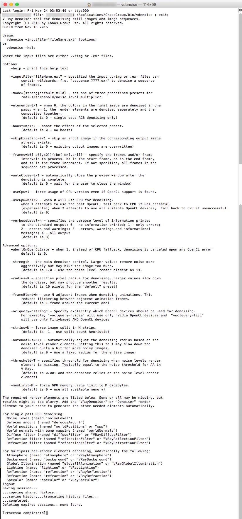

Ciao a tutti, sto producendo un'animazione e una volta creati i frames ho necessità di far funzionare il denoiser standalone fornito con Vray tramite linea di comando. Scrivo quì e non nella sezione di Vray poiché i miei dubbi riguardano più che altro l'use del terminale e non le funzionalità del denoiser in se.
Questo è il contenuto del terminale una volta che lancio il denoiser:
una volta lanciato pur seguendo le indicazioni trovate quì: https://docs.chaosgroup.com/display/VRA ... C+vdenoise non riesco ad ottenere alcun risultato.
Mi chiedevo se ci fosse qualcuno con un poco di esperienza con il terminale di OSX in grado di aiutarmi nella soluzione del mio problema.
Probabilmente dipende tutto dalla mia ignoranza nell'uso della linea di comando poiché ho tentato anche su Windows senza ottenere risultati, ho cercato di seguire gli stessi passi spiegati quì di seguito(preso da un'altro forum) ma senza successo:

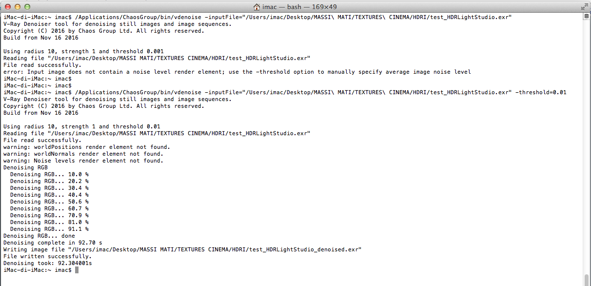

Ciao Sirio, in particolare cosa non funziona? Ti dà qualche errore nel terminale?
Ho fatto una prova veloce e mi pare che funzioni (ho dovuto dare l'opzione threshold perchè l'ho usato su un exr a caso):

Allora, intanto (magari lo sai già) nel terminale ci puoi trascinare i file per ottenere automaticamente il percorso esatto (senza stare a scriverlo tutto!). Quindi per costruire la riga di comando completa puoi fare così:
- trascini il vdenoise nel terminale
- senza dare invio aggiungi -inputFile="
- trascini il file da elaborare e chiudi le virgolette
a questo punto la riga dovrebbe essere tipo:
#$ /Applications/ChaosGroup/bin/vdenoise -inputFile="percorso/al/file/nomefile.exr"
se si tratta di frames di un'animazione, il nome del file dovrai scriverlo con dei "?" al posto dei numeri della sequenza
e puoi dare invio :)

Allora, funziona!
Ti sono infinitamente grato e spero di poter contraccambiare in futuro :) per ora ho ancora un problema, gli elementi necessari per il denoising completo me li genera solo all'interno del VFB ma dovendo calcolare tutto su una render farm esterna ho la possibilità di salvare solo gli elementi tradizionali, quindi allo stato attuale mi mancherebbero sempre il world position, il normal position e il noise level.
Cercherò di trovare un modo per risolvere altrimenti sarò limitato al denoising del solo RGB(che è gia buono, ma non eccellente come quello applicato sugli elementi singoli).
