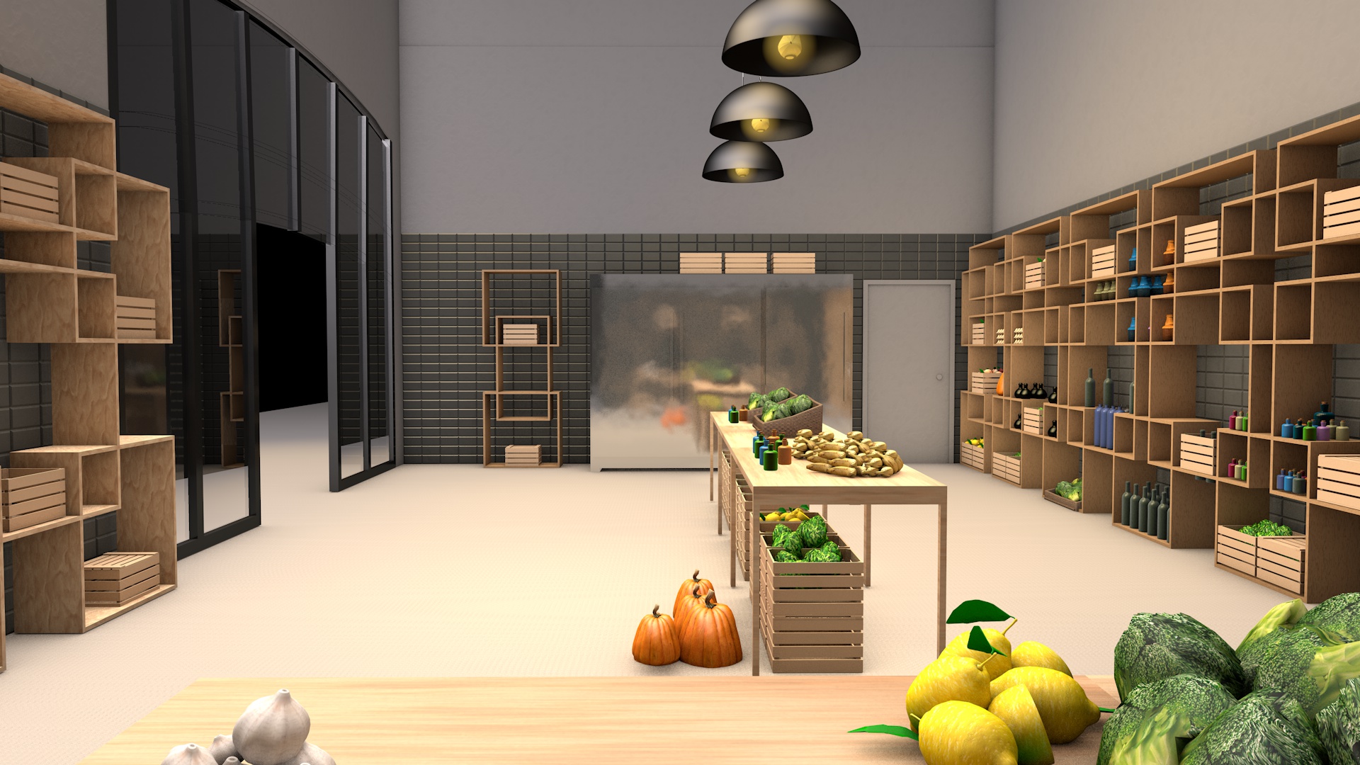

Ciao 62VAMPIRO grazie per la tua risposta ti allego qualche screenshot. L'anti-aliasing è impostato su migliore, ti allego una parte del render con questi settaggi e un immagine con il modello completo ma settaggi precedenti.
Ora sto iniziando a inserire nuovamente i materiali ma non mi sembrano abbastanza definiti...

Uhm.... a vedere l'ultimo screen effettivamente l'immagine è troppo piatta............cioè è dovuto,s econdo me, alle troppe fonti luminose, c'è troppo AO e sembra manchino le ombre (e da qui il troppo poco contrasto)............e se le ombre ci sono, queste "spariscono" perchè c'è troppa luce, appunto............
Personalmente ricomincierei daccapo, ma con una certa progettualità: dopo si potrà mettere mano ai materiali............
Quindi: progettualmente come hai idea di illuminare la scena? Con un sole che entra dalla finestra o porta-finestra che sia? Ed è il primo passo, poichè da qui, di conseguenza, vanno poi attivate le altre luci..............
Se no, allora comincia a posizionare solo le luci nelle lampade, fà qualche test per trovare i giusti parametri (non esistono regole generali che vanno bene per ogni scena) e poi inserisci le altre eventuali.................
Calibrata l'illuminazione, passa ai materiali, che di primo acchito non sembrano così disastrosi.............

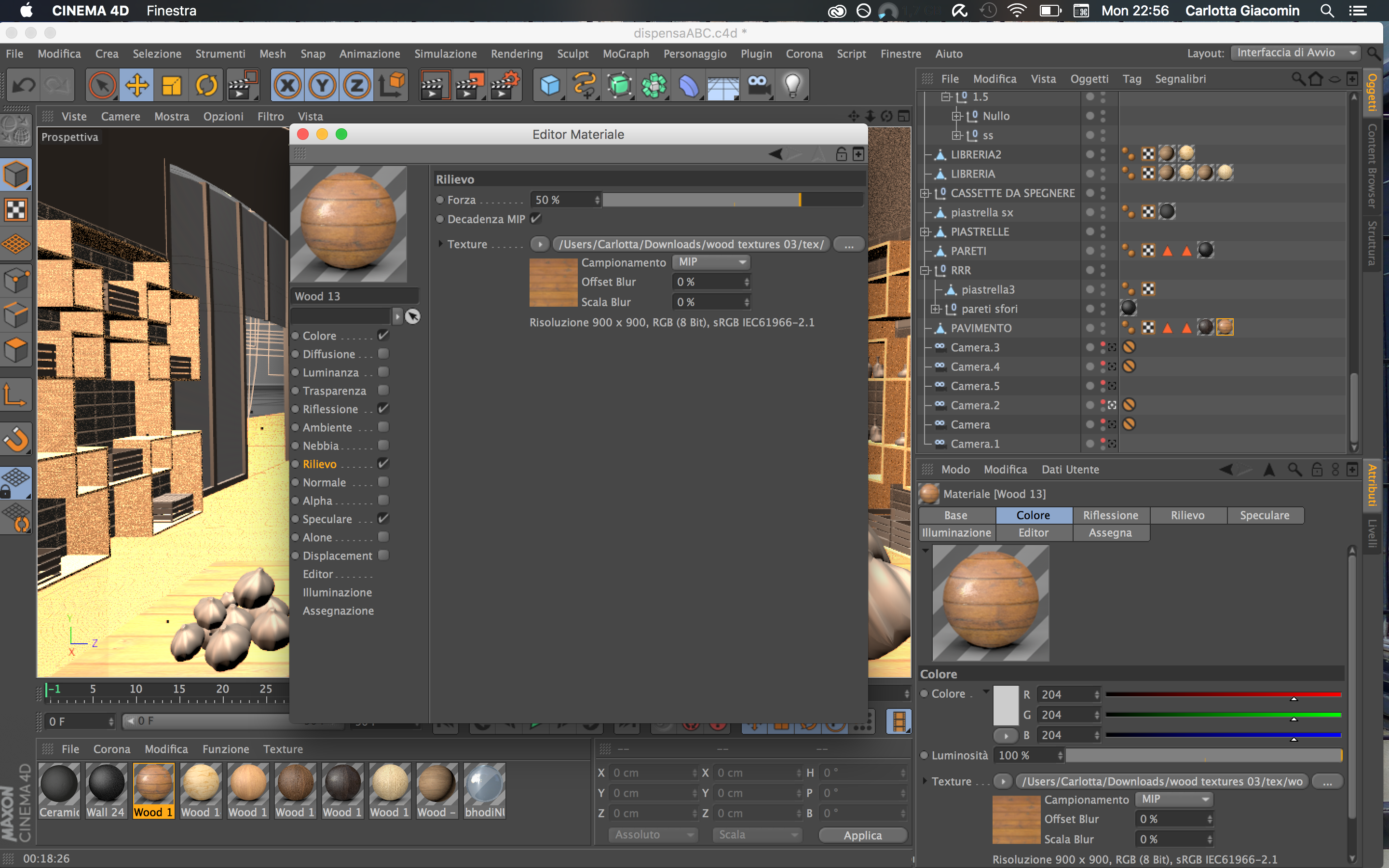

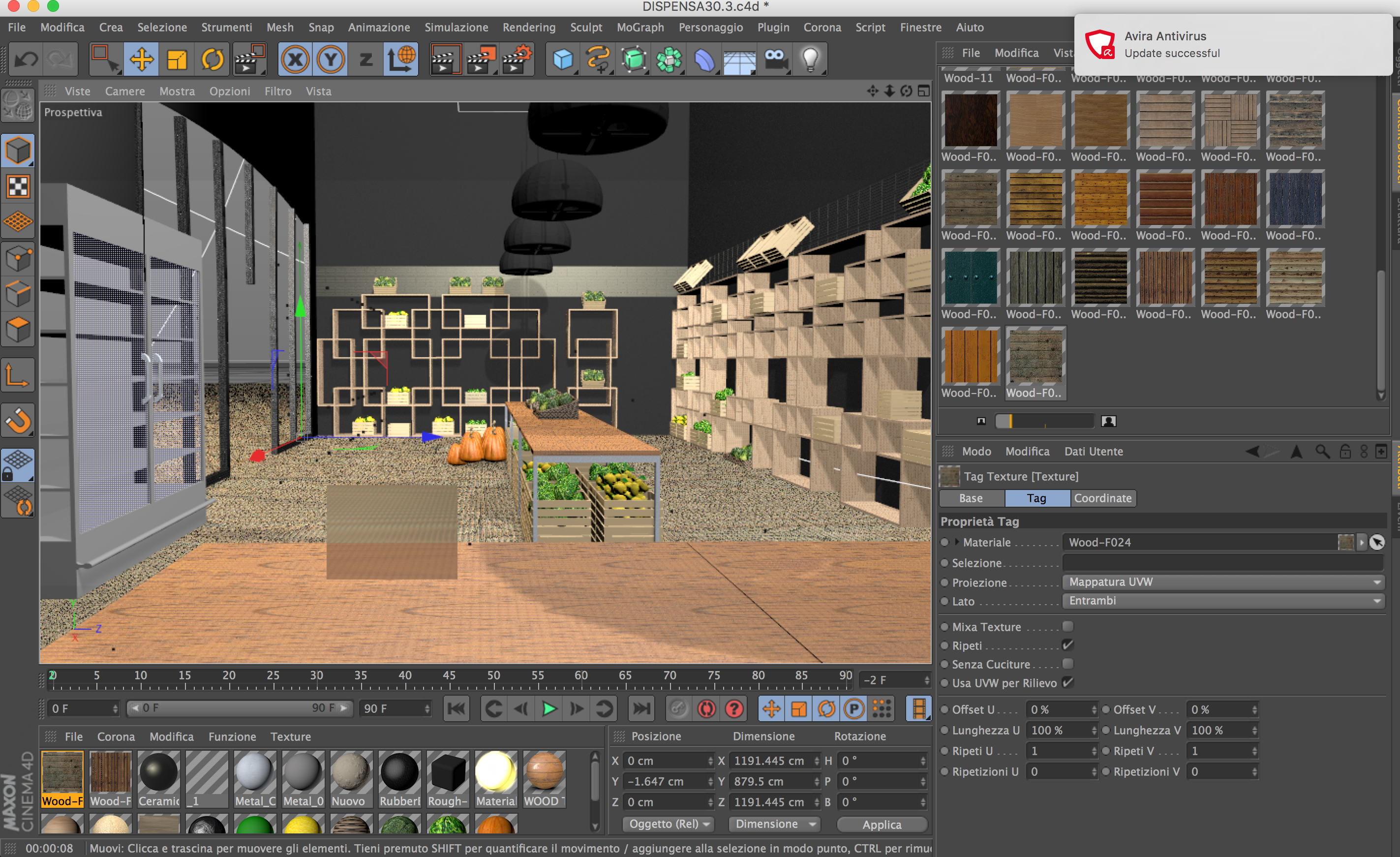

Ciao a tutti, purtroppo non ho piu avuto modo di seguire la soluzione del problema.
Grazie Vampiro per i tuoi consigli riguardo le luci, mi sono stati molto utili per fare chiarezza.

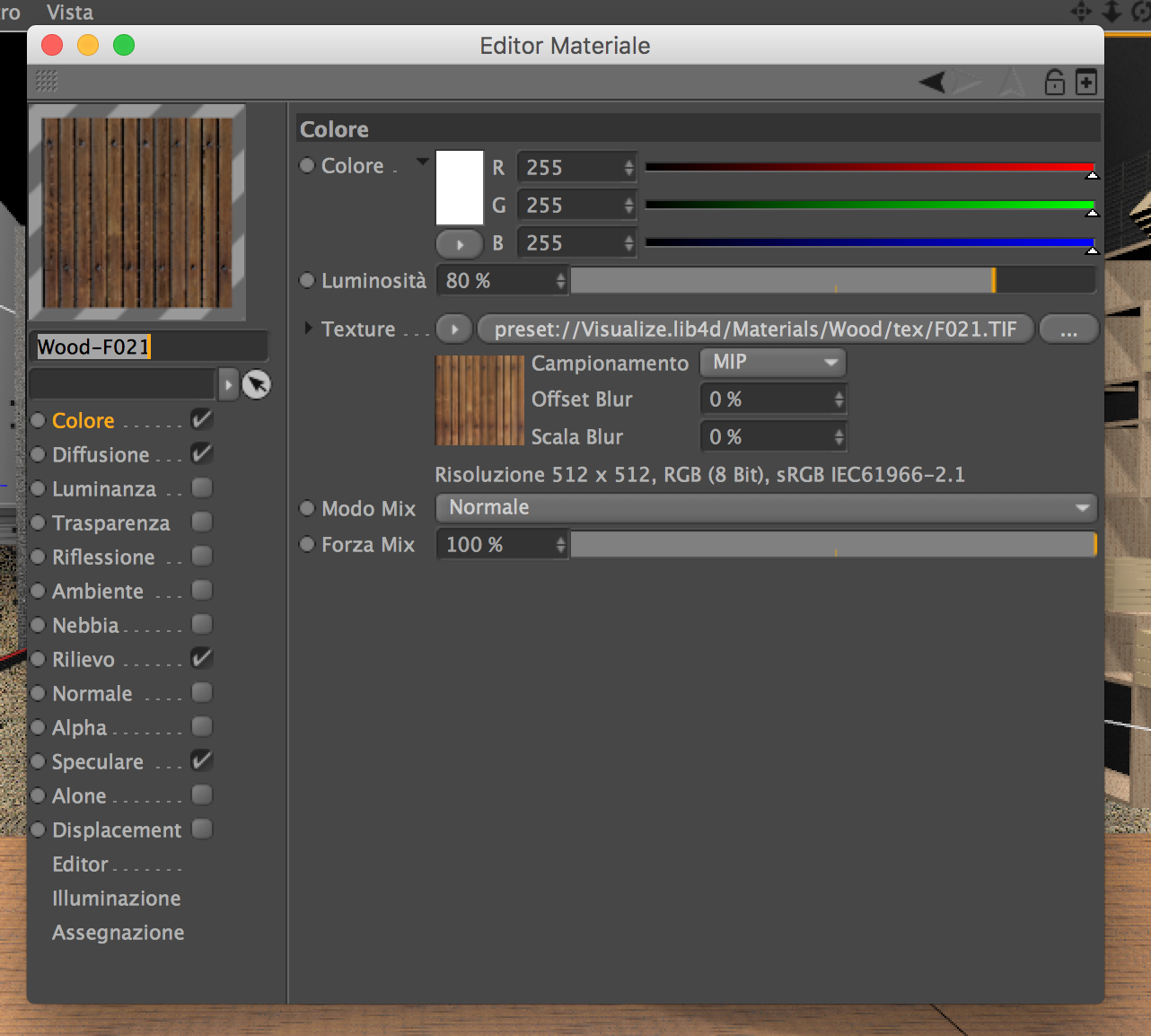

Nella foto di seguito pero' ho ancora problemi con i materiali, mi sembrano pixelati
Qualcuno sa come aiutarmi?

Ciao, è normale che sia pixelato, l'immagine del preset che hai usato ha una risoluzione di 512x512, nessuno si sognerebbe di usare professionalmente un'immagine cosi, a meno che non si debba applicarla ad un oggetto piccolo o molto lontano dalla camera.
In giro per il web troverai textures parecchio più grandi, molto si trova gratis o free samples, considera anche textures professionali tipo quelle della arroway:

1) nel TAG texture, hai la proiezione UVW, che significa che il tuo tassellino di texture, che come detto poco sopra e' troppo piccolo, ti si ripete in maniera strana, o troppo piccolo oppure deformato, la proiezione UVW si usa solo in particolari casi, cambialo in CUBICA, e lui applicherà quel tassellino di legno ad una misura fissa di 2m x 2m, indipendentemente dal materiale o dall'oggetto, cosi' lo potrai diminuire con le percentuali che hai sempre sotto, nel TAG.
