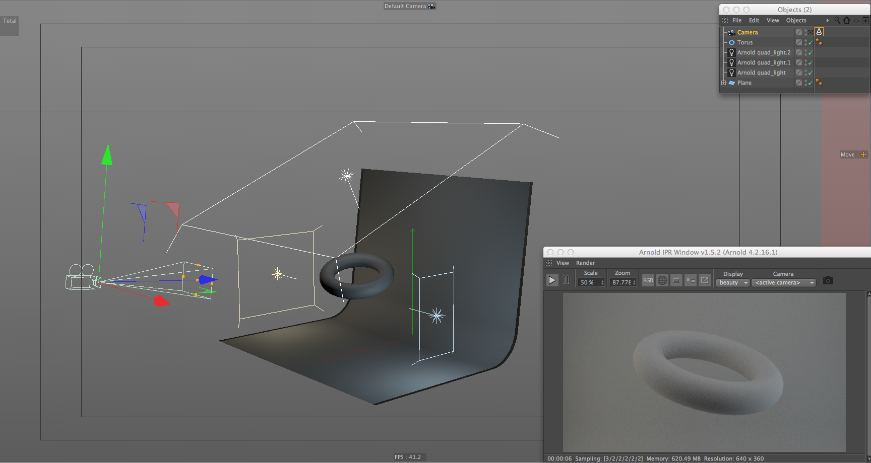

Ciao, molto probabilmente in quella scena ci sono altri oggetti su un layer nascosto, per rendere meno "affollato" l'object manager.
In Arnold l'illuminazione globale è sempre attiva di default e le tecniche di illuminazione sono più o meno le stesse di ogni altro motore di render...proverei quindi ad impostare una classica scena tipo studio shot, con tre luci e un "limbo" che faccia da pavimento e sfondo. In alternativa potresti usare l'oggetto Sky di arnold per caricare un'HDRI. Ti allego una scena proprio basic per farti capire cosa intendo.
arnold_basic_setup.c4d.zip
(46.22 KiB) Downloaded 173 times

visualtricks wrote:Ciao, molto probabilmente in quella scena ci sono altri oggetti su un layer nascosto, per rendere meno "affollato" l'object manager.
Fantastico, grazie mille! Avevo già notato da inizio video che il background era diverso e che non si vedeva la classica griglia con il colore della viewport di default di Cinema. Continuavo a pensare di provare con un limbo e delle luci ma non vedendole nell'object manager non ho provato (dannato me).
