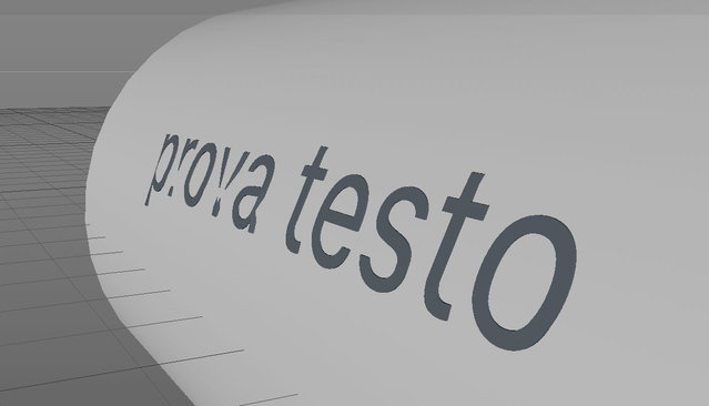

ho provato ma se non estrudo il testo questo rimane illeggibile
E se estrudo anche di pochissimo (le scritte sono stampate, non in rilievo) succede più o meno la stessa cosa di "Avvolgere", ovvero le lettere appaiono irregolari e non davvero "spalmate" sulla superficie del cilindro.

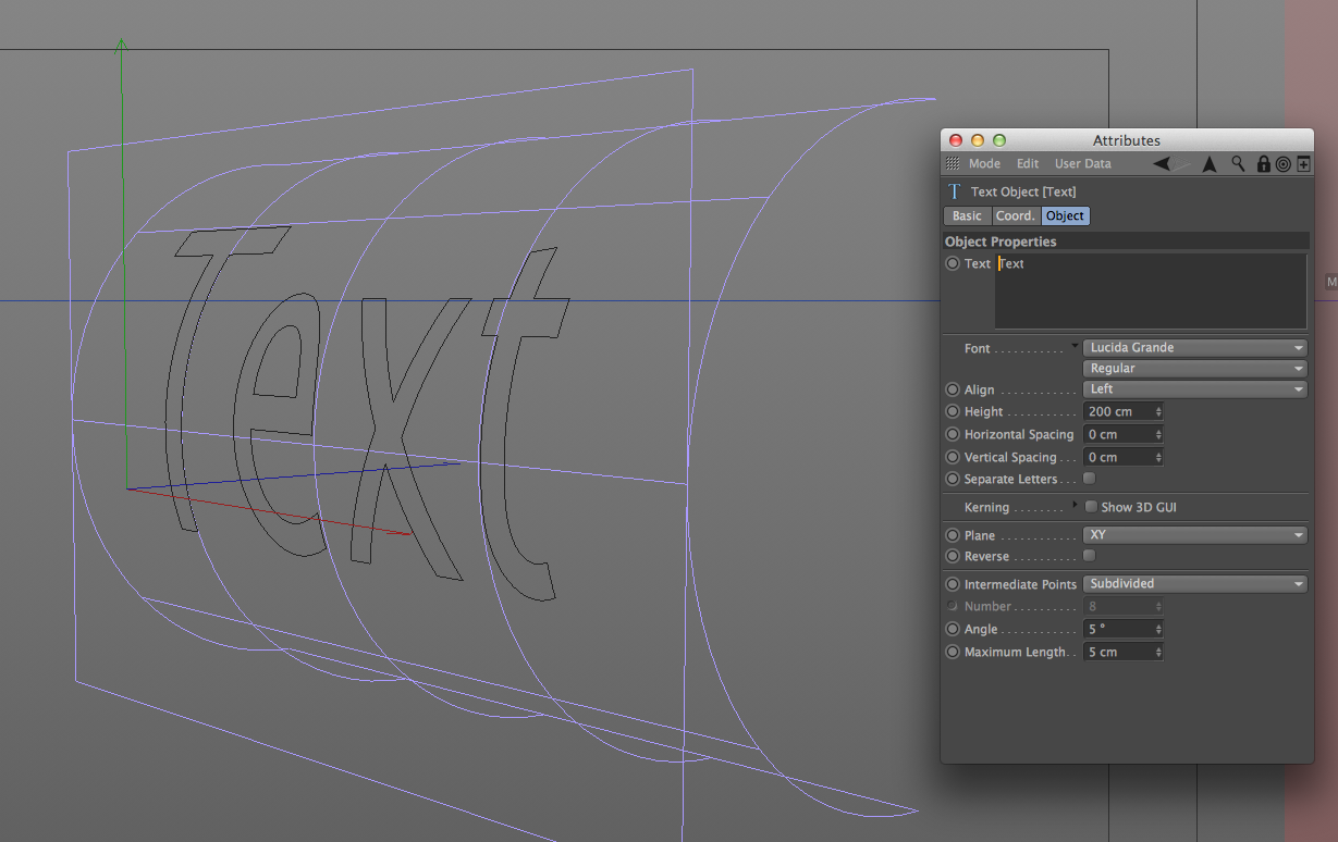

Premesso che anche secondo me la soluzione migliore è una texture, se vuoi usare spline testo + deformatori ricordati di impostare l'interpolazione della spline su Subdivided, in modo che abbia suddivisioni sufficienti per seguire la deformazione.

visualtricks wrote:Premesso che anche secondo me la soluzione migliore è una texture, se vuoi usare spline testo + deformatori ricordati di impostare l'interpolazione della spline su Subdivided, in modo che abbia suddivisioni sufficienti per seguire la deformazione.
Benissimo! se quello che vedo è il risultato con l'interpolazione, proverò così.
Nel frattempo avevo già rifatto l' "oggetto avanzato" in Photoshop, deformando un testo modificabile in modo più lieve e il risultato non è male, abbastanza simile al vero testo in 3D.
Vedrò qual è il sistema più economico in termini di tempo.
