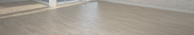

Ciao Ragazzi, ancora problemi sulla scena che ho postato nella domanda precedente. Ho notato che sul muro e sul pavimento il canale bump risulta slittare rispetto a quello diffuse. Ad esempio se immaginiamo un piano XY la texture bump (seppure perfettamente coincidente con quella diffuse su PS) risulta traslata di qualche cm sulle X.
Detto questo, mi sembra di aver risolto il problema con il muro dopo aver sostituito l' elemento modellato in Rhino con un parallelepipedo di C4d; ma sul pavimento, che non è stato sostituito, il problema persiste.

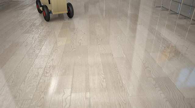

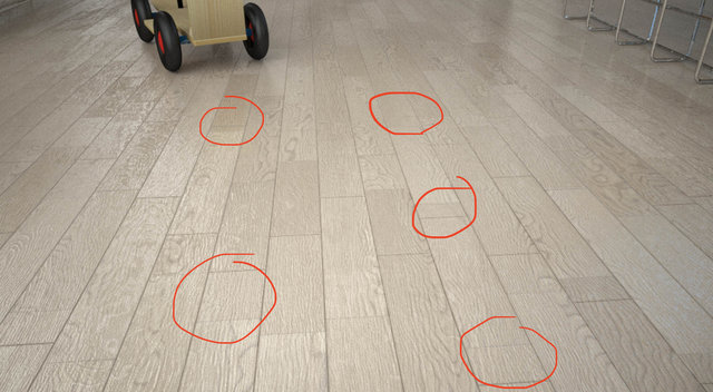

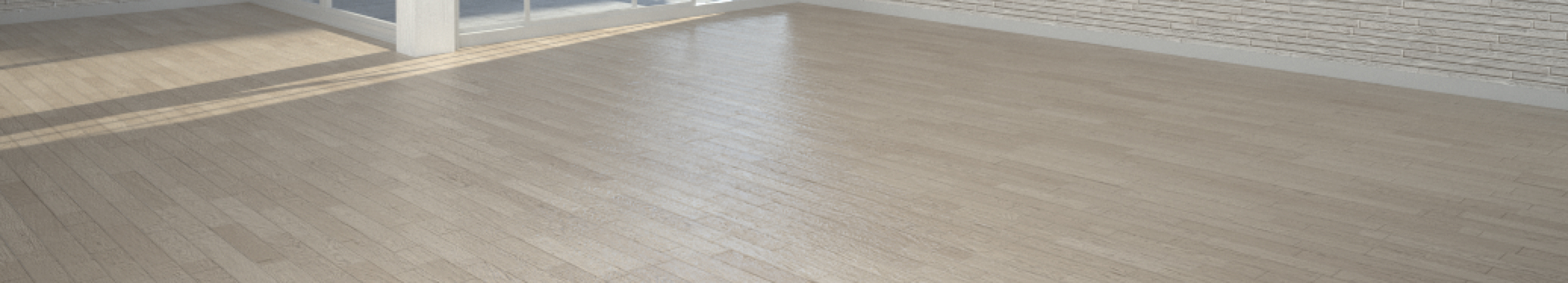

allego lo stesso render con bump ( foto con i problemi evidenziati in rosso) e senza bump per dare meglio l' idea

A me sembra un problema di texture, anche nell'immagine senza bump ci sono quelle linee.
Sono solo meno evidenti

Effettivamente si nota uno shift tra la textura ed il bump, prova ad allegare solo il pavimento con il materiale e le texture zippate
