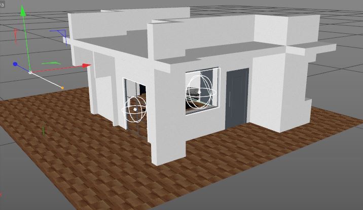

La mia illuminazione deriva da una finestra e una porta finestra, come potete vedere da allegato.
Da principiante in C4D non so se bastano le luci che mi consiglia il video o se l'intensità delle luci area/sole è corretta "come la direzione del sole".
Ho alcune perplessità!!!
P.s. non guardate i modelli che ho inserito :-(, le texture, o la resa finale, so che vi state mettendo le mani tra i capelli, ma prima di procedere, volevo un consiglio da parte vostra per cosa posso migliorare.

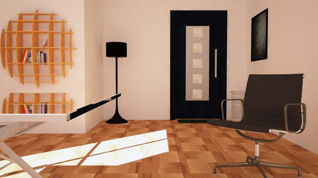

Vi allego anche il render che ho effettuato.

Non ho mai visto il videocorso, ma non so fino a che punto tu lo stia seguendo correttamente , vedo luci strane, in particolare il posizionamento di quello che dovrebbe essere il sole, inoltre pare che alcune area compenetrino il pavimento e quasi sicuramente non hai attivato le ombre, sembra pure che ci siano luci omni e così ad occhio verificherei anche le misure del progetto che sia in scala reale.

Secondo me non hai acceso la GI (Global illumination). Assicurati che sia attivata all'interno delle impostazioni di vray, assicurati che le / la luce area abbia le ombre attivate e togli la spunta su No decay. questi passaggi vanno fatti per qualunque tipo di versione vray tu sia in possesso.
Vedrai che le cose miglioreranno.

Ho controllato adesso, il fronte della casa su Rhino è 71 cm in Rhino e 7100 in C4D. Forse centra pure questo!? :-((
Ho messo solo due area light, e un sun!!!
maruzzella wrote:Non ho mai visto il videocorso, ma non so fino a che punto tu lo stia seguendo correttamente , vedo luci strane, in particolare il posizionamento di quello che dovrebbe essere il sole, inoltre pare che alcune area compenetrino il pavimento e quasi sicuramente non hai attivato le ombre, sembra pure che ci siano luci omni e così ad occhio verificherei anche le misure del progetto che sia in scala reale.
In ultima analisi.. il corso è basato sul bridge VrayForC4D 1.2.6.x

1) Si devi usare misure reali, quindi scala fino ad ottenere misure corrette.
2) alla luce che è il sole applica un tag target posizionato al centro della stanza e poi variane la gradazione tenendo conto che, come in natura, più è basso piu vai verso il tramonto con conseguenti allungamento delle ombre e colore della luce più gialla
3) le luci area le vedo strane, se vuoi elimina gli arredi e zippa il progetto allegandolo qui, cosi vediamo il da farsi

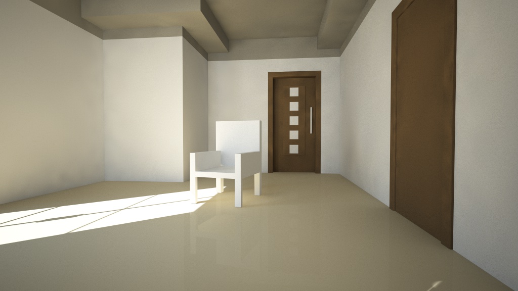

ho dato una sistemata alla posizione del sole, prova a vedere cosi per iniziare
interno fatto da me nuova misura_0001.rar
(206.25 KiB) Downloaded 197 times

maruzzella wrote:ho dato una sistemata alla posizione del sole, prova a vedere cosi per iniziare
Graziesssiiiimmmoooo Maruzzella :idea:
Vedendo il tuo render mi viene da gettare la spugna per imparare questo programma.
Non riesco a lanciare un render, viene fuori solo un immagine nera.
Ho provato a mettere una nuova camera, ma stesso risultato :-(( :(
Una curiosità :!: come hai tagliato il soffitto in quel modo?! :( ?
Grazie ancora!!!
Gabik
