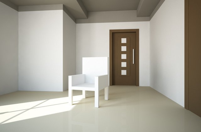

Veramente non ho fatto molto, ho tagliato il soffitto per questioni di tempo con il plane cut, in visuale frontale tira una linea (premendo shift per farla parallela al pavimento) e taglia l'oggetto.
Ho trasformato le luci area in portal light e ho rifatto il sole inserendo una traget light attivando l'ombra, cambiandola in infinite ed applicando il tag vray light.
ho cambiato la focale della camera più a grandangolo.
Sono proprio due passaggi, non ho affinato nulla quindi è veramente una base da cui partire per sviluppare un render.

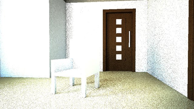

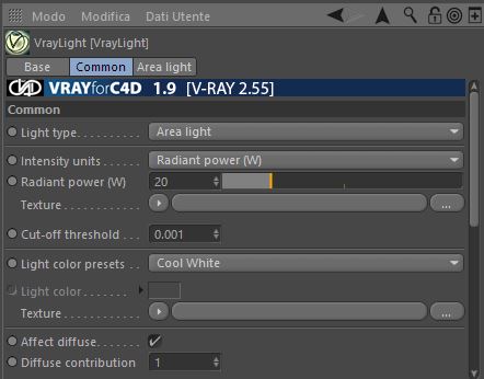

:( Scusami se scrivo solo adesso ma sono stato impegnato con altri lavori:-((
ho provato a fare le tue ultime correzioni con le luci, ma il risultato è questo. Poi ho messo i settaggi del tuo VRbridge nel mio, ma nei settaggi della GI non ho lo stesso tuo preset, e comunque non so quale impostare.
Ti allego il render che viene fuori con il risultato delle modifiche e le impostazioni delle Area Light...
so che chiedo troppo ma mi trovo in un punto morto.
Gabik

Strano che ti esca cosi disturbato.... :o
Prova ad aprire la scena che ti posto.
Apri semplicemente e schiacci il tasto "render" senza cambiare nulla.
Dovrebbe venire come il nostro perchè ho usato la 1.9 come te.
