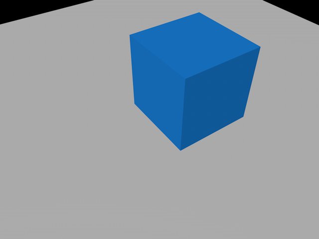

Salve, ho messo un immagine semplice, per cercare di capire meglio il problema. Nei lati del cubo blu, sopratutto il lato verticale sinistro, non esce una linea dritta, e questo mi è capita sempre, anche nei corsi fatti da c4dzone, sulla modellazione poligoni e utilizzando qualsiasi motore di render sia quello nativo di c4d che vray, alcune linee di oggetti che sono dritte verticali orizzontali o oblique, e mettendo qualsiasi tipo di parametro nei settaggi di render, escono queste linee seghettate. La mia domanda è, a prescindere dalle texture materiali motori di render etc, è un problema dell'oggetto , di qualche settaggio sbagliato nel render o non sto considerando io qualcosa di più semplice?

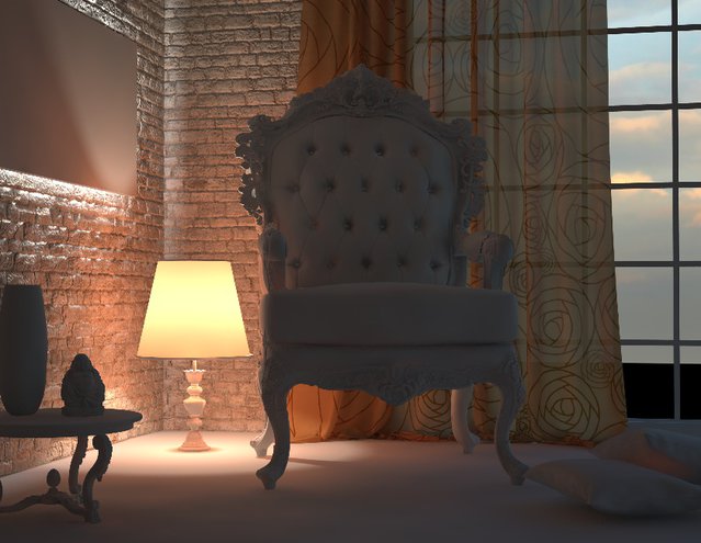

Giusto per mettere qualcosa di migliore, e per spiegarmi meglio (spero), guardate i lati della lampada che c'è alla sinistra della poltrona, è vero cha ha delle linee diagonali, ma dovrebbero essere dritte però non seghettate

E' un problema di anti aliasing
Non ricordo con AR come sistemarlo.
Se cerchi "anti aliasing" su google e vai su immagini ti rendi conto benissimo di cosa sia.
oppure qui:
https://it.wikipedia.org/wiki/Antialiasing

jelly wrote:E' un problema di anti aliasing
si avevo pensato anche a quello e ho provato un sacco di impostazioni, alcune le ho fatte sinceramente a caso perchè non ne vengo a capo. Speriamo qualcuno nel forum possa capire come risolvere. Grazie lo stesso jelly

In AR c'è il pannello dell' AA da cui selezionare le impostazioni Migliori, in Vray oltre agli appositi parametri (sempre dell' AA) potrebbe essere necessario spuntare l'opzione Subpixel Mapping nei settaggi del Color Mapping.

hurricane wrote:In AR c'è il pannello dell' AA da cui selezionare le impostazioni Migliori, in Vray oltre agli appositi parametri (sempre dell' AA) potrebbe essere necessario spuntare l'opzione Subpixel Mapping nei settaggi del Color Mapping.
Ho provato entrambe ma nulla, sto facendo queste prove su un nuovo file giusto per essere più veloce nei tempi di calcolo, allego il file nel caso potesse essere utile per capire il problema
