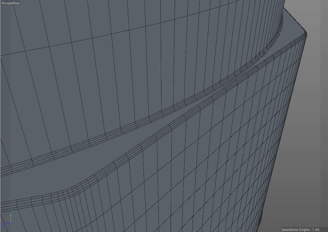

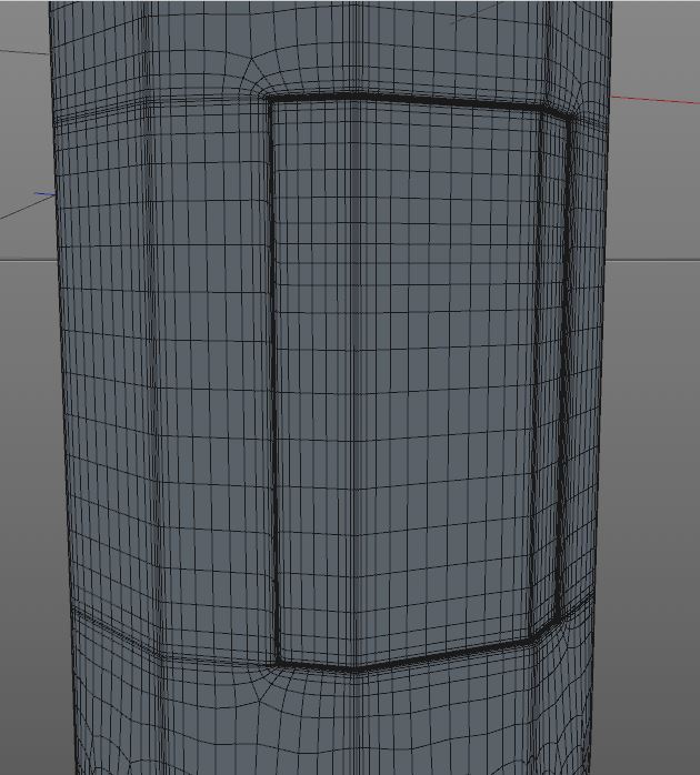

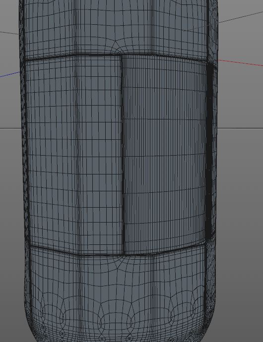

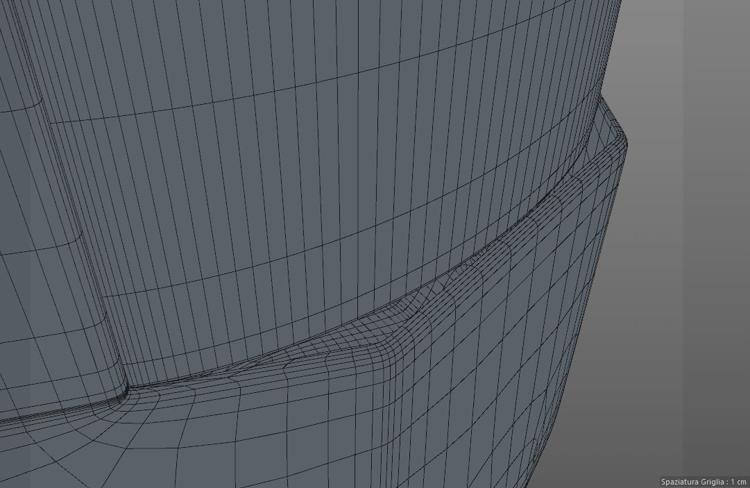

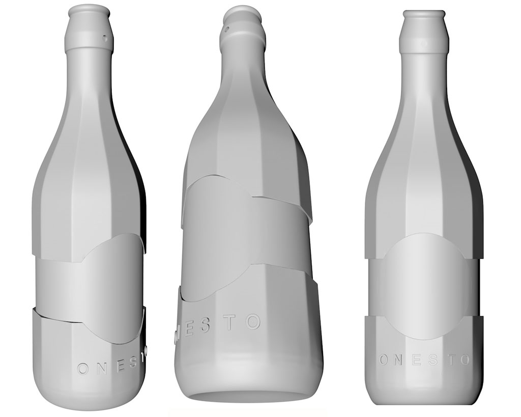

Salve ragazzi,

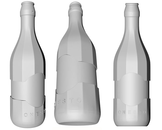

rieccomi alle prese con questo (per me) complicato modello 3d.

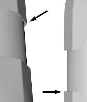

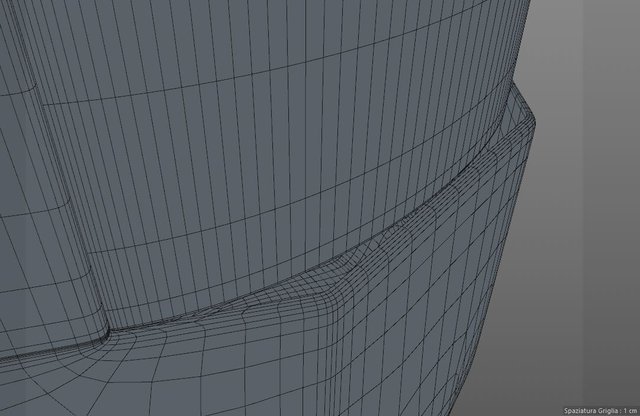

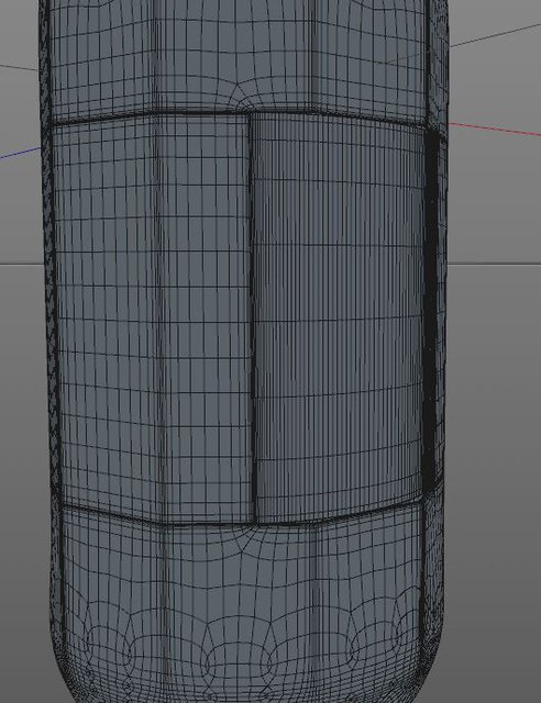

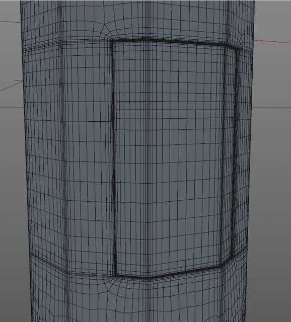

Devo fare delle modifiche per inserire l'etichetta ma ho dei problemi con il fatto che i bordi risultano troppo dritti e non arrotondati così come sarebbero nella realtà.
Nonostante abbia usato le smussature resta sempre questo aspetto rigido e scalettato, sapreste darmi un consiglio per un aspetto più "vetroso"? Vi ricordo sempre che questi modelli devono essere stampati in 3d.
Grazie a tutti.
La bottiglia come dovrebbe essere nella fase finale, ci sono da correggere i bordi che risultano troppo dritti.
Questi bordi risultano troppo dritti.
La doppia smussatura della parete interna e di quella esterna, come vedete non c'è molto spazio e le smussature rischiano di incrociarsi tra di coloro.

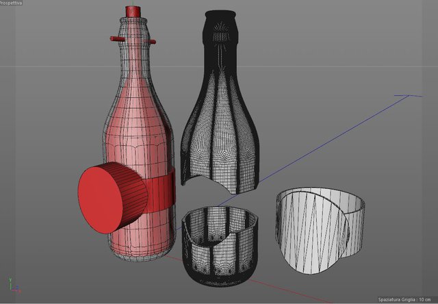

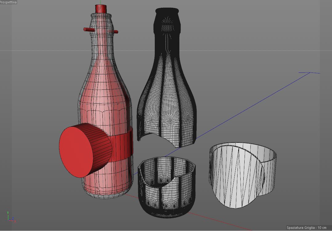

come hai realizzato lo scanso dell'etichetta?
per avere una bella smussatura dovresti avere le linee dei poligoni continuative, cosi potresti permetterti di intervenire come vuoi, viceversa risulta difficile

marcux
Posts: 13
Joined: Thu Sep 30, 2004 4:18 pm
Re: Bottiglia | Modello apparentemente banale...
Post by marcux »
Ho separato tutti i vari elementi e poi realizzato delle sottrazioni booleane.
Non ho proprio idea di come avrei potuto realizzare la banda tutt'intorno e l'ellisse centrale... :(
