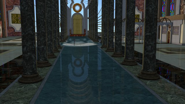

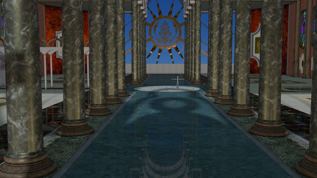

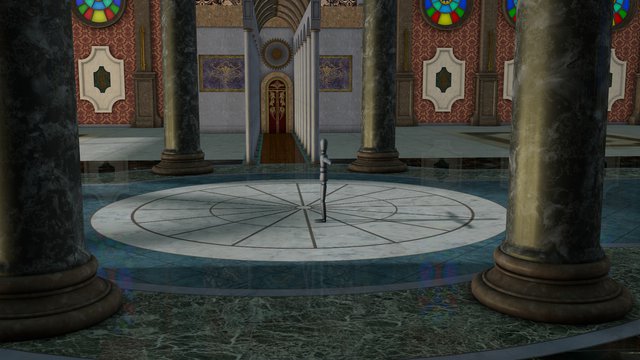

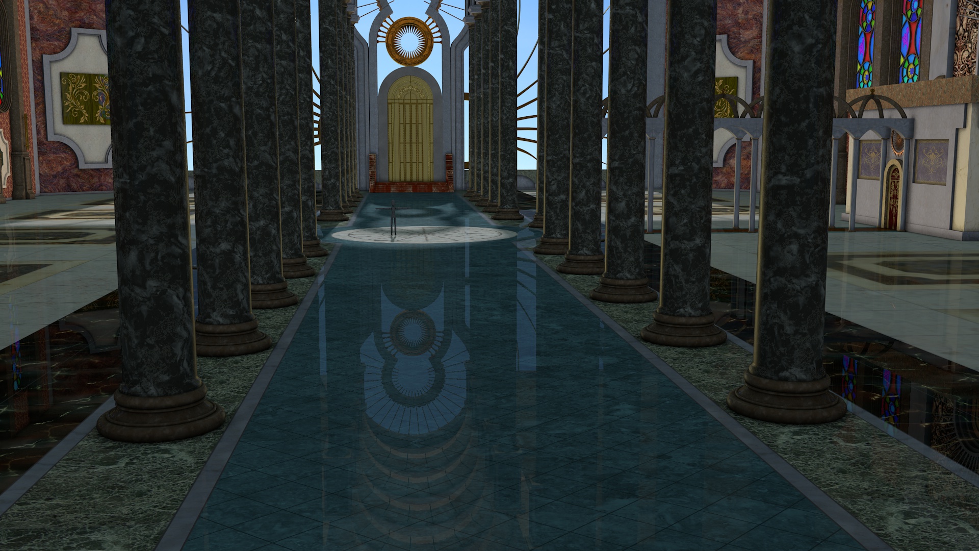

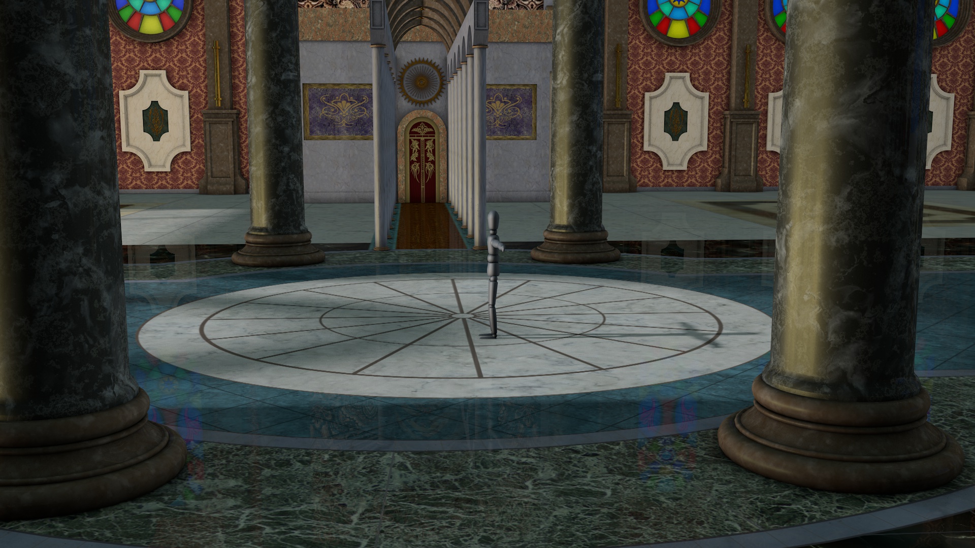

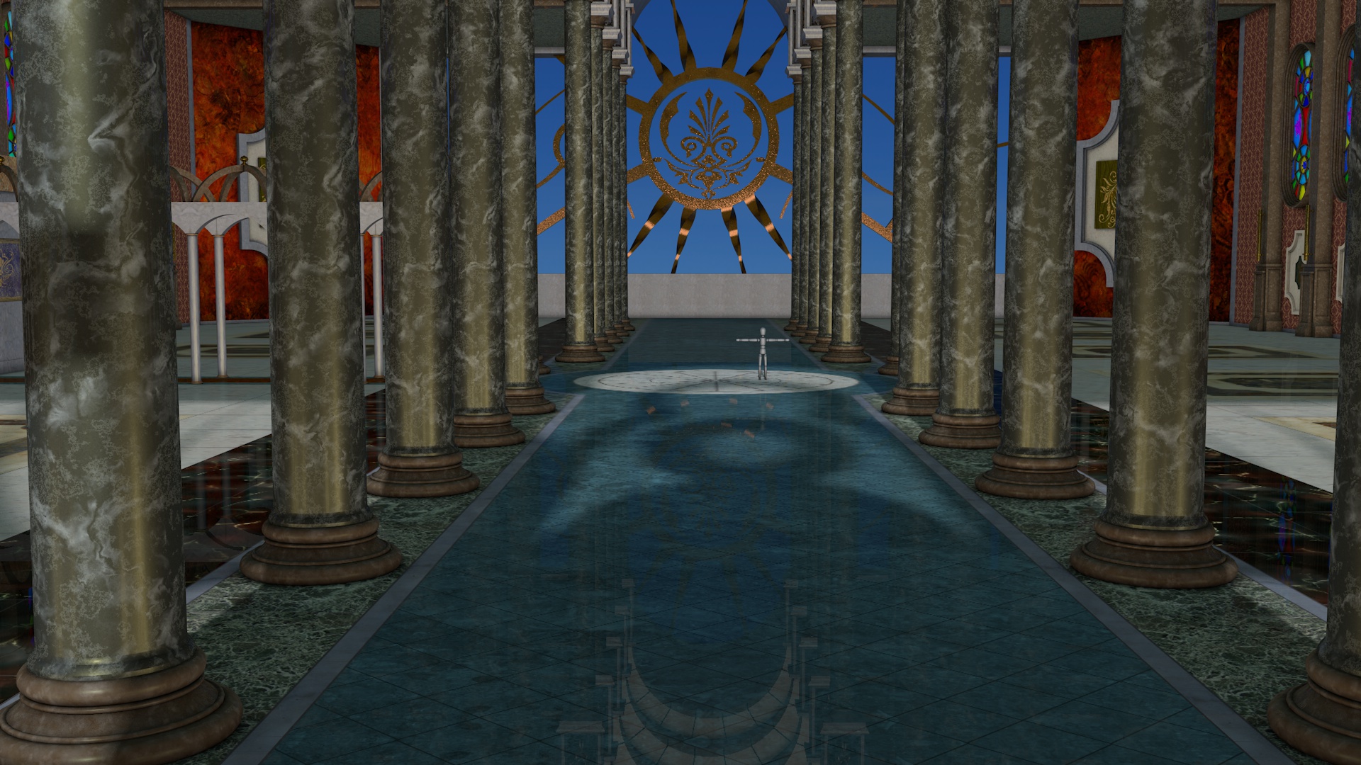

Per favore,un aiuto per illuminazione edificio senza GI.
Vorrei sapere la vostra opinione se in immagini allegate è un buon punto di partenza.
Ogni aiuto sarebbe per me prezioso.
Grazie

post un po datato, spero tu possa leggere cmq...
Allora, intanto la GI non la puoi togliere perché di base viene una cagata pazzesca, almeno per come siamo abituati ora all'immagine pulita e sopratutto alla morbidezza della luce.
In caso tu non possa, la prima cosa da usare se e' un edificio e' quello di usare intanto il cielo fisico di cinema4D...e' alla base...almeno intanto hai la calotta del cielo e il sole diretto.
Quando la GI e' spenta, dal lato opposto hai una forte luce blu che tende ad appiattire tutto, dovrebbe essere il parametro che si chiama dome light, che credo venga disattivata quando c'e' la GI, ma se la vuoi tenere abbassala un po, la trovi nella zona CIELO, e' l'intensità', che gestisce questa DOME light.
Dopo di questo hai bisogno di creare un bell'effetto nelle zone opposte...e qua e' un macello, bisogna usare la tecnica dei globi di luce, vecchia come il cucco, devi andare a leggere questo tutorial:
http://www.c4dzone.com/it/download/tuto ... ght-30.htm
realizzato dal maestoso e grande Carles Piles, che ora il ragazzo lavora da un bel po in WETA....
