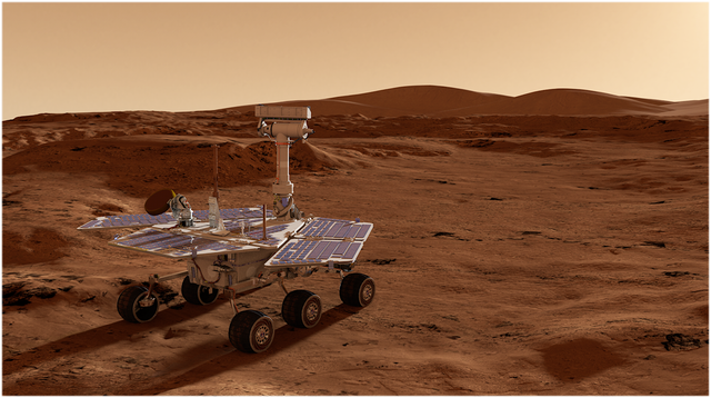

Salve a tutti
Circa un anno fa' mi ero prefisso uno scopo ben preciso: realizzare una piccola animazione di circa dieci minuti del Rover "Spirit" a "passeggio su Marte.
Essendo a digiuno di cinema 4d ho dovuto apprendere i primi rudimenti di modellazione......
.....qualche notte insonne .... ecco che cosa ne e' uscito fuori.
Naturalmente c'e ancora da metterci le mani su, per rendere il filmato piu'realistico, e chi meglio di voi per esprimere una "critica" (spero che non siate troppo duri sul giudizio) per migliorare il lavoro.
Il problema principale che incontro sono i materiali che nella parte in ombra tentano ad essere
influenzati dai riflessi del terreno e l'acciaio mi diventa simile al bronzo...ecc,
un altro grande problema e' che le mie capacita' sono al limite....
RINGRAZIO tutti per i consigli che mi avete dato in precedenza.....e per quelli che, spero, mi darete per migliorare il mio "progettino"
Aspetto con ansia.......

A me piace molto! Anche il tema del progetto! :)
Non essendo utilizzatore di AR non posso darti consigli tecnici, però per quanto riguarda il suolo userei un bel displacement per renderlo meno piatto perchè così risulta veramente troppo "liscio".
Un altro appunto riguarda il sole che secondo me risulta troppo grande: dalle immagini che arrivano dai vari rover è sempre molto piccolo.
Posts: 10602
Re: migliorare si puo' ???
lavoro magnifico!!!!!! basterebbe lavorare sul terreno effettivamente, displacemnt (con rischio pero' di innalzare i tempi di calcolo in maniera bestiale) oppure inserire delle rocce vere qua e la in "tinta" con Marte...
Un po di post produzione con qualche effetto di "Bloom" e "glare" e poi secondo me ci fai un film!
Secondo me hai raggiunto il massimo come motore di rendering, non puoi andare oltre al di la' dell'aggiunta di dettaglio sul terreno, secondo me il prossimo passo sarà un giorno cambiare motore di rendering tipo passare a VRAY e rifare i materiali e le luci....allora hai raggiunto il top.
Grande!
ps: per quanto riguarda i materiali, si e' normale che accada una cosa del genere, i materiali acciaiati prendono l'influenza dell'ambiente, quindi sotto una luce o un terreno di un certo colore si comportano di conseguenza ed e' giusto cosi'.

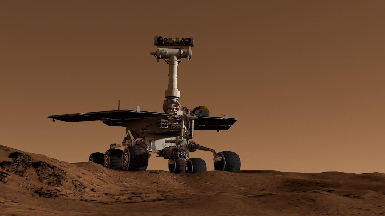

Bel lavoro, complimenti: renders con la giusta profondità, senza essere piatti, materiali e illuminazione azzeccati..........le imperfezioni sono già state elencate: terreno, dimensione del sole e nella prima immagine postata il colore del cielo "sbagliato", mentre la gamma cromatica è giusta negli altri...........visto il bel lavoro ti conviene lavorare sul terreno con il displacement anche se i tempi si alzeranno notevolmente, ma vale la pena aspettare per un risultato ancora migliore...............

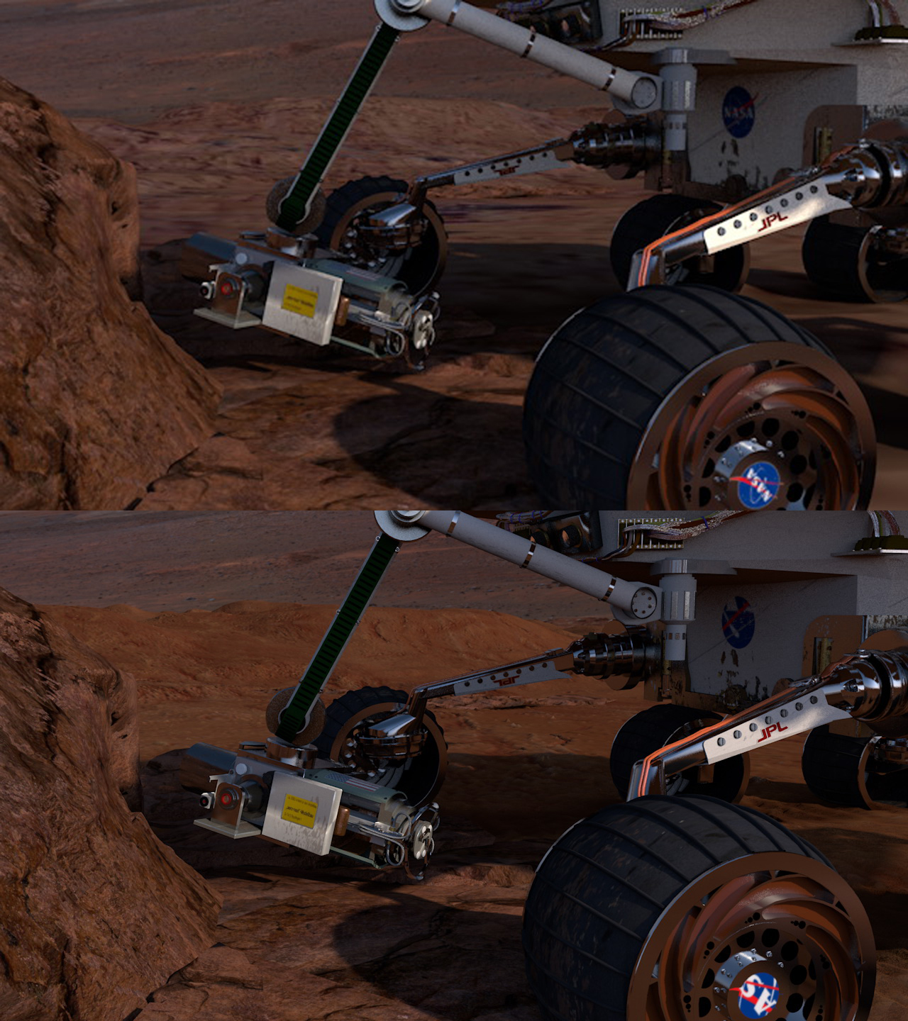

Ho modificato un po' il terreno con un po' di displacement, utilizzando come texture la stessa immagine utilizzata per il canale colore, modificando il parametro punto Nero a 0.16 e il punto Bianco 0.7 e aggiungendo nel canale Normal un lieve effetto disturbo, aggiunto un po' di rosso nel colore, il risultato è nella immagine allegata: in alto il terreno prima della modifica, il risultato, anche se l'immagine non e' l'ideale per giudicare sembrerebbe lievemente migliore....cosa ne pensate ? e' giusta la procedura fatta ?

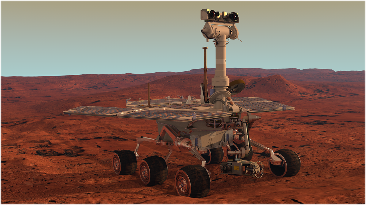

Ho modificato l'immagine HDR che utilizzo per "illuminare" la scena dove dipo diceva che il sole e' giustamente troppo grande visto da Marte, con Photoshop, ho fatto il cielo lievemente più "sporco" di blu, ho salvato in HDR però non mi genera più le ombre pur aumentando la forza dell'illuminazione...suggerimento?
Ho notato anche che il paesaggio si colora lievemente di blu e Spirit non ha piu' quel colore "caldo" che mi piaceva,si puo' ovviare a questo inconveniente?
Una cosa che pensavo di aver risolto, ma si e' ripresentata come potete vedere nelle immagini il logo della NASA.Questo è inserito in una selezione di poligoni, con mappatura UVW. Nella immagine in basso la scala del logo è alterata.....Io ho solo modificato il terreno e rilanciato il render senza modificare altro, la texture e' la stessa.
