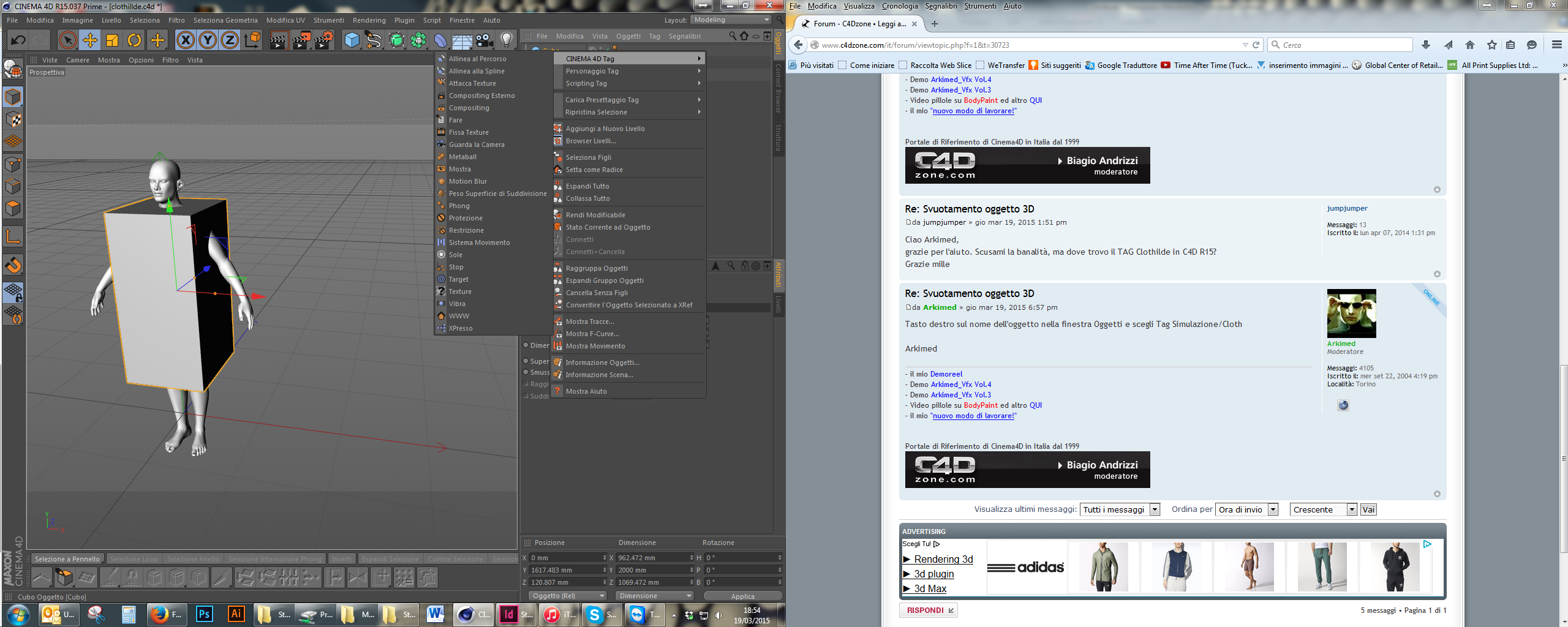

jumpjumper
Posts: 15
Joined: Mon Apr 07, 2014 1:31 pm
Re: Svuotamento oggetto 3D
Post by jumpjumper »
Scusami ancora l'ignoranza. ma non trovo il Tag Simulazione. Ti allego il mio print screen per farti capire dove sbaglio.
Grazie
Giampiero

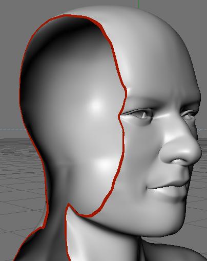

myskin
Posts: 1117
Post by myskin »
jumpjumper wrote:..ma non trovo il Tag Simulazione.
.. nella tua versione, la Prime da come vedo, mi sa' che non c'è. E' nella Studio. :o
Comunque se sono solo 3 mm e sei senza cloth prova a copiare\incollare la statua, una la ingrandisci in modalità poligoni usando il comando "muovi la selezione lungo la normale". Poi le connetti.
Ho provato a tagliare il povero Otto con una booleana.. e non sembra soffrirne troppo! :lol:
statua con spessore.JPG (19.11 KiB) Viewed 3080 times

myskin
Posts: 1117
Post by myskin »
jumpjumper wrote:..mi sai dire se anche nel naso o nelle orecchie, cioè in parti molto piccole e con facce contrastanti funziona?..
..felice che possa esserti utile! :)
Be', ingrandendo dovresti avere meno problemi che rimpicciolendo. Certo dipende dalle forme e non puoi impedire compenetrazioni nelle forme piccole e chiuse ma, visto lo spessore piccolo, dovresti farcela senza grossi danni; se si tratta di ritoccare parti tipo labbra, palpebre e poco altro potresti ritoccare a mano la mesh saldando punti, spostando lati ecc. Ma da come vedi non c'è stato bisogno di ..lifting per Otto! ;)
