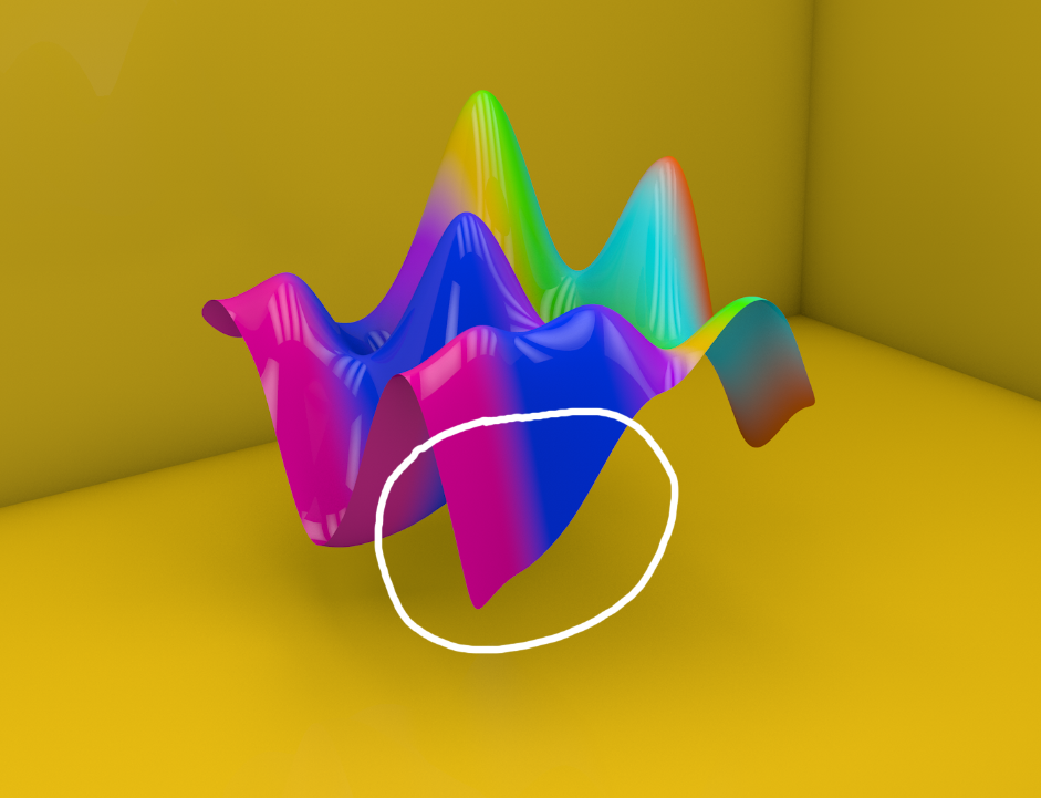

mi sto rompendo la testa ma no riesco a risolvere un problema.
Provo a semplificare:
devo realizzare un materiale che sia colorato con un gradiente multi colore (fin qui facile) e che ad un certo punto diventi trasparente: e qui casca l'asino. O lo rendo tutto trasprante o niente. :-(
immaginatevi una pezzo di stoffa su un mobile che abbia appunto questa colorazione freakkettona e che in un angolo diventi trasparente (mantenendo però lo spessore della forma :-))
come posso fare?
grazie

Re: Materiae/shader con trasparenza variabile.
per fare un esempio... l aparte cerchiata di bianco farla trasparente o quantomeno di" vetro"
grazie

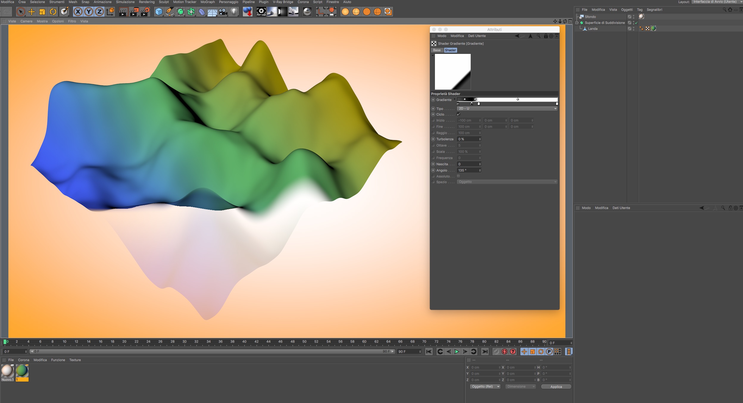

Ok, hai un paio di strade secondo me pensandoci al volo: una vertex map o un alpha mask.kerning74 wrote:Ciao
grazie
con la vertex map, se la mesh è molto suddivisa, potrebbe venire decente, pitturi la zona che deve essere trasparente e nel canale alpha del materiale utilizzi lo shader Mappa Vertici per dirgli dove deve "bucare" la mesh.
Con l'alpha mask, che è il metodo che utilizzerei io, puoi sia usare un altro shader gradiente per decidere la sfumatura per la trasparenza, che fare una texture ad hoc in PS.
