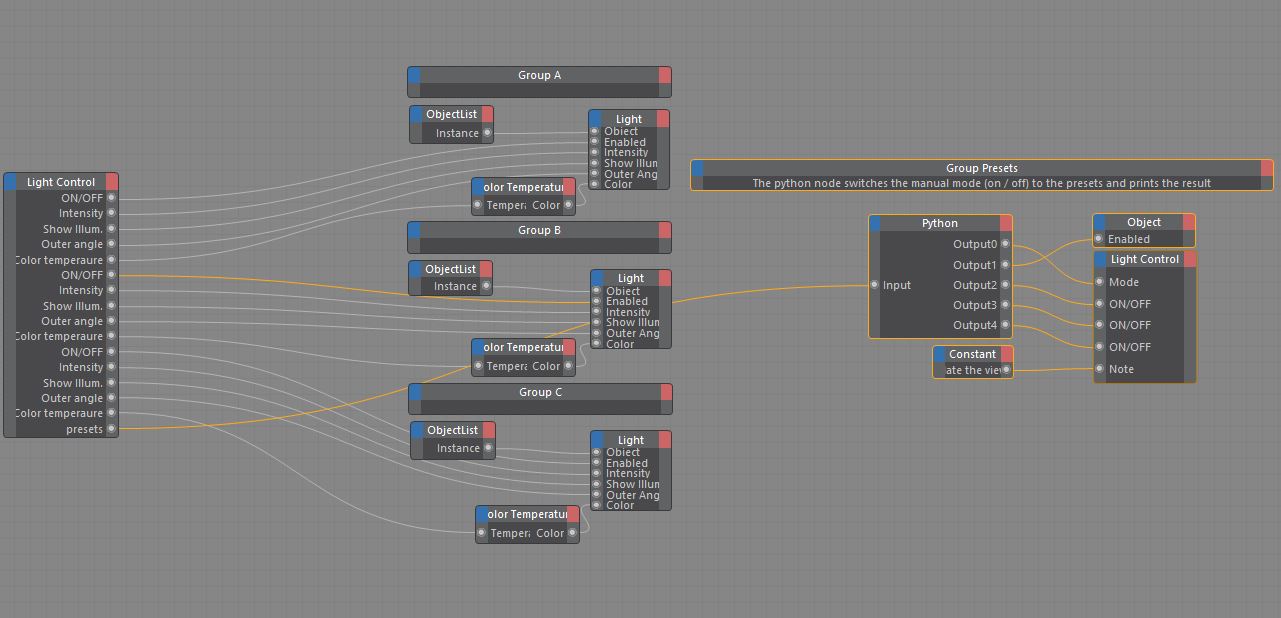

Ciao A tutti, mi sono divertito a preparare un xpresso per lo scopo ( spero sia valido ), per i presets ho utilizzato per semplicità un nodo Python ( si sarebbe potuto anche fare con una cascata di nodi logici ).
Non mi dilungo in spiegazioni perché il tutto dovrebbe essere abbastanza chiaro e dettagliato, in ogni caso se hai domande, chiedi pure
light preset.zip
(64.1 KiB) Downloaded 193 times
