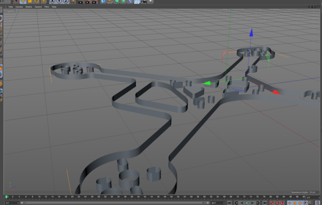

ho un problema quando vado ad estrudere una spline, mi estrude la parte inversa di quello che vorrei...

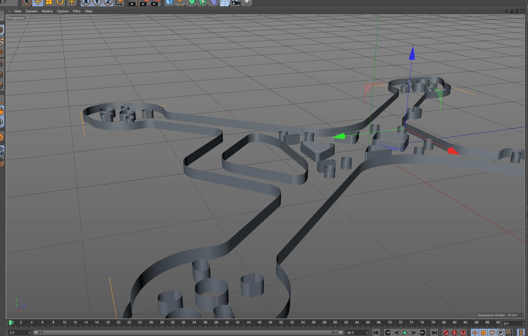

Il disegno è fatto in Adobe Illustrator, importo il file in C4D ed unisco tutte le spline in una spline unica (Connetti + Canella) a questo punto ottengo il mio oggetto da estrudere (Fig.1), quando lo estrudo però invece di ottenere il mio oggetto 3d solido con i buchi al punto giusto, ottengo una sorta di "bordo estruso", cioè manca il riampimento, in pratica estrude solo la spline.. (Fig.2)
Come posso ottenere il contrario??
Grazie

Prova a selezionare "gerarchico" nelle opzioni della estruzione. In alternativa, installa onespline o similari ;)
Ho letto solo ora che avevi unito tutto...in effetti in genere funziona, per scrupolo posta il file con tutte le plsine, mgari come capita spesso il problema è in una di queste...

boh.... anche non unendo le spline e dando il comando "gerarchico" all'estrusione rimane lo stesso problema... mi estrude il contorno invece che il riampimento...

Come immaginvao, mi sa che come spiegato da altri utilizzatori di illustrator, devi esportare i tracciati singolarmente, avendo cura di chiuderli bene già dentro illustrator...

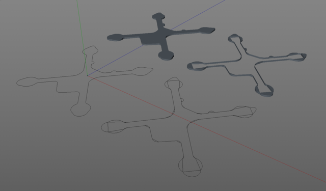

Ciao, ho guardato il tuo tracciato e non basta solo fare connetti+cancella per avere un tracciato unico formato da più spline, ma è necessario saldare tutti i punti che si sovrappongono (anche se sembra essercene uno solo, l'ultimo punto di un tracciato e il primo del tracciato seguente sono sovrapposti) selezionando entrambi i punti e usando lo strumento Unisci Segmento.
In questo modo il tracciato di venta una spline unica e sarà necessario spuntare, negli attributi della spline, "chiudi spline" per chiudere il tracciato in modo definitivo. Una volta fatto questo procedimento puoi mettere tutto dentro l'estrusione e avrai i tappi (il riempimento).
ti posto solo la parte esterna del tuo lavoro, a sinistra il tracciato corretto a destra tutti i tuoi segmenti usando il comando connetti+cancella e spuntando "chiudi spline" e ti posto anche l'aspetto che entrambi i tracciati hanno con un oggetto estrusione.
spero sia chiaro, è più facile farlo che spiegarlo!
