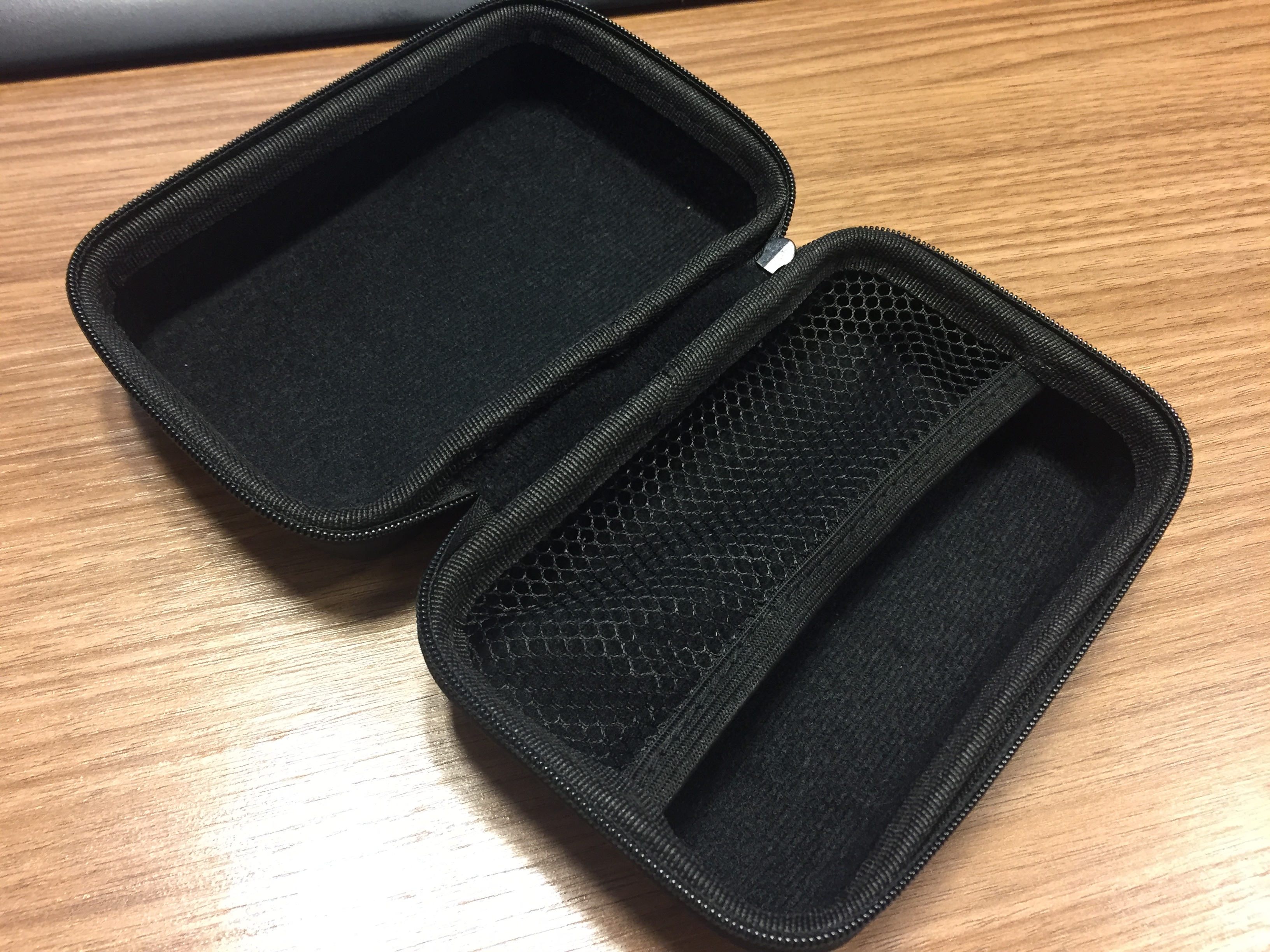

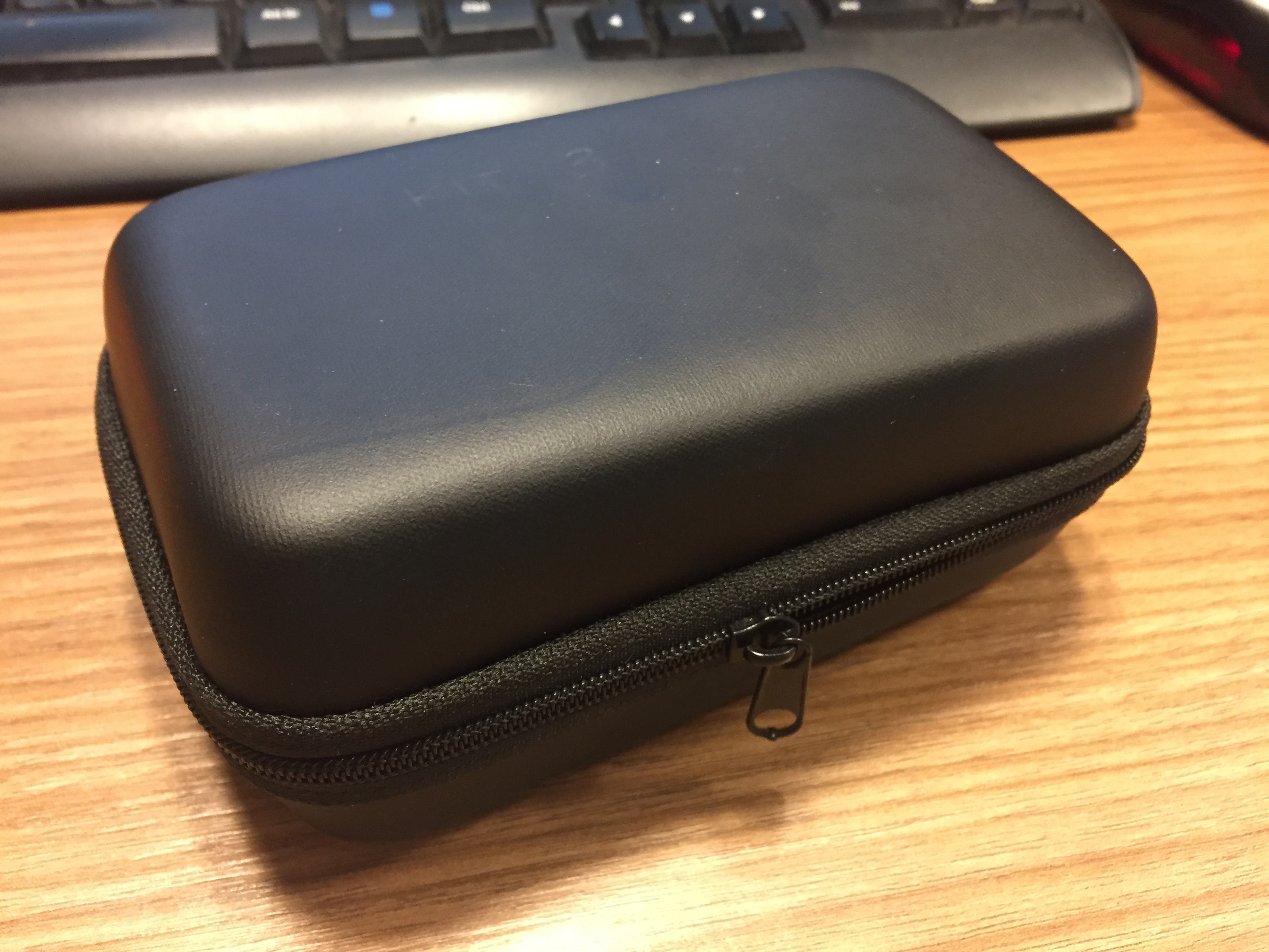

Salve a tutti, scrivo qua perché vorrei avere un vostro parere sul come approcciare al meglio la modellazione di quest'oggetto. L'idea sarebbe quella di avere poi la possibilità a modello finito di poterla tenere sia chiusa che aperta, in modo tale da poter mostrare nei render gli oggetti presenti all'interno. Ho provato a scervellarmi un po' ma al momento con le conoscenze che ho di modellazione non sono arrivato ad un buon compromesso.
Grazie in anticipo

Mograph e qualche altro tools..............questo è un buon test (non fatto da me) che è un punto di partenza più che buono per capire il meccanismo e poi riproducibile per un beaty case o valigia..................

Ciao... mi ci sono cimentato (come al solito) perché non mi ero mai trovato di fronte un quisito del genere, ho provato a farlo anch'io con mograph e con un piccolo aiuto di Xpresso, forse leggermente più facile della soluzione proposta da Vampiro ( ma nemmeno tanto), però pare funzionare bene.
Ho prima animato i cloni mograph dalle splines di riferimento a quella in stato chiuso, poi ho oggiunto ( con lo stesso principio ) la deformazione della struttura in tessuto della zip...
per adesso vi rimando al video, appena rimetto ordine nel file, lo passo al forum!
https://vimeo.com/233504081

Eccomi qua... FInalmente libero da impegni primari, posso condividere con voi questa risorsa...
Cominciamo dal principio...
Per realizzare una zip (cerniera) che si potesse animare e che rispettasse certi parametri di realismo, ho pensato di rivolgermi direttamente a mograph, per il semplice fatto di poter sfruttare gli effettuatori ( a parte il fatto che mograph mi mermette di operare dinamicamente sul numero, sulla spaziatura e sulla dimensione degli elementi).
Il modo più semplice, è quello di "piazzare" i singoli elementi su due spline percorso che fanno riferimento ad una terza spline ( chiusura ) con un gap animato. Inutile dire che le suddette spline possono essere anch'esse dinamiche e quindi applicate per esempio al tessuto ( ) di un capo di abbigliamento.
Senza dilungarmi troppo, quindi, vi rimando al file scaricabile gratuitamente dalla sezione download a questo indirizzo http://www.c4dzone.com/it/download/mode ... ca-820.htm
L'unico appunto che mi sento di fare è che per animare correttamente la zip, bisogna agire sulla spline del deformatore Step e non direttamente sui parametri. Vabbè, osservando il nodo xpresso e sperimentando sarà facile capirne il meccanismo.
Buon divertimento
