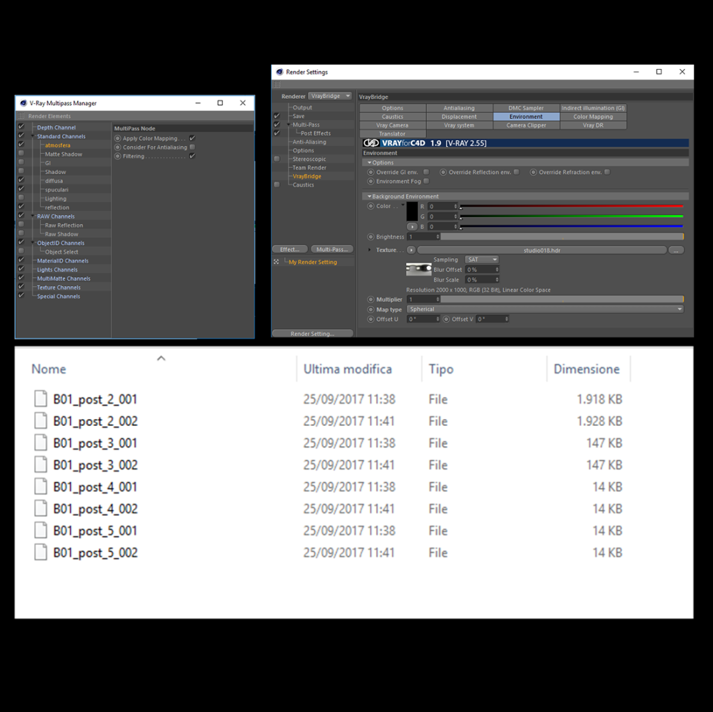

visualtricks wrote:Ciao e benvenuto. In generale puoi fare doppio clic sul nome del pass (prima di mandare il render) e assegnare quello che preferisci. Nello specifico il multipass di vray aggiunge comunque un numero alla fine di ogni pass.
Purtroppo non ho risolto in questo modo. Queste sono le mie impostazioni. rinominato tutto all'italiana per velocizzare

Mmm, che versione di vray stai usando? Se rinomini le voci nel multipass manager ti dovresti ritrovare con i file salvati con quei nomi (se salvi in un formato che NON supporta i livelli) oppure con un file psd con dentro tutti i livelli.

visualtricks wrote:Mmm, che versione di vray stai usando? Se rinomini le voci nel multipass manager ti dovresti ritrovare con i file salvati con quei nomi (se salvi in un formato che NON supporta i livelli) oppure con un file psd con dentro tutti i livelli.
PS: non usare servizi esterni per postare immagini, usa il sistema di allegati del forum (trovi la sezione "Invia allegato" sotto al box dove scrivi). Ti ho modificato il post.
Sto utilizzando VRAYforC4D 1.9 [V-RAY 2.55]. Potrebbe essere questo il problema? Formato png per i pass, con momentanea disabilitazione della beauty(termine corretto?).

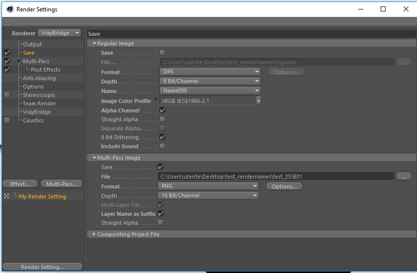

Post by visualtricks »
Mmbho, non so dirti allora (la versione di vray è la stessa), prova a disabilitare quel "layer name as suffix" anche se in teoria serve proprio a quello. (i miei test sono fatti con la R17 su os x)

Post by Frooz »
Non riesco proprio a trovare la soluzione. Sono sicuro che questo problema sia veramente una cavolata che non riesco a sistemare. Sarà qualche maledettissima spunta nascosta che ignoro.
L'ultima cosa che mi viene in mente, ma che non dovrebbe esserne la ragione è la mancanza dei vari pass segnati in questo slot, da aggiungere tramite "Effetti", Ma questo dovrebbe essere distaccato dai pass di Vray.... o no? Perdonate la mia ignoranza di questo programma.
