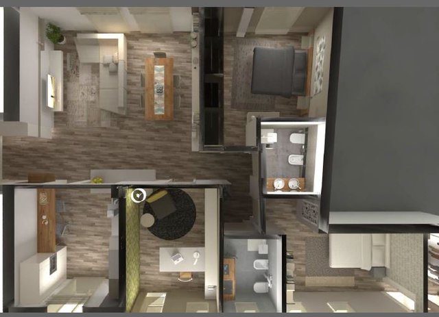

Ciao a tutti, vorrei sapere come renderizzare la pianta di un appartamento/singola stanza: un render dall'alto, con una buona resa.

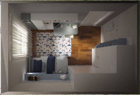

Un effetto come quello dell'immagine che ti ho inviato.
Quando presento i render di un progetto, ad esempio una cucina, oltre alle viste prospettiche, mi piacerebbe far vedere una pianta renderizzata. E' che non so proprio come impostarlo, dalla camera, alle luci ecc... mi servirebbe proprio l'indicazione di come produrlo.

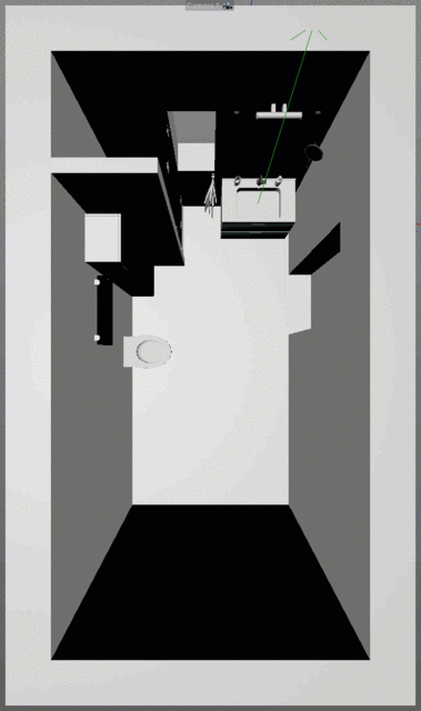

Perfetto, grazie mille per le indicazioni, ho provato a lanciare un render in bassissima risoluzione. Avete qualche suggerimento per migliorarlo? qualche trucchetto per questo tipo di vista in pianta?
Posts: 4888
Location: Milano
Re: render planimetria interna
Post by nexzac »
Eviterei focali troppo grandagolari.
guarda un esempio tra una lunghezza focale di 20 e una di 200
