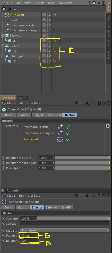

Non puoi usare Dynamics perché previo utilizzo intensivo ( e dico INTENSIVO ) dell' accoppiata dei nodi Xpresso Mograph e Dynamics non puoi controllare le dinamiche una volta partite...
Ho però fatto una prova con il Push Apart e in effetti la reazione è troppo repentina, ma solo con i settaggi di base, cioè, mi è bastato aumentare a 500 [A] le iterazioni dell'effettuatore( ma puoi alzarlo ancora di più ) e anche se il radius viene aumentato del 25% rispetto alla dimensione delle sfere ( se le sfere sono 32cm, puoi portare il valore radius dell'effettuatore Push Apart anche a 40cm) l'interazione rimane fluida e abbastanza morbida, anche aumentando il numero dei cloni. Daltra parte, i Cloners che fanno da bersaglio, non devono essere disabilitati, ma nascosti [C], perchè, altrimenti, è come se non ce li avessi e mograph utilizza l' ultimo settaggio utile...
